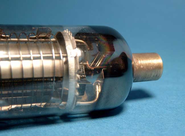

Die folgenden Bilder zeigen die HF-Pentode RV12P4000

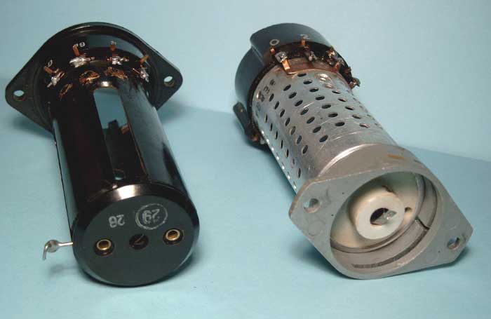

Eine weitere - sehr seltene - P4000-Fassung neben einer noch sehr gute erhaltenen Fassung wie sie in den Bildern oben bereits zu sehen waren, zeigen die folgenden Fotos.
Aufgrund der Bauweise - nur Bakalit, kein Metall zum Befestigen der Fassung - zerbrach eine solche Bakalitfassung im militärischen Einsatz zu leicht, sie wurde deshalb kaum verwendet und darum auch nur eine sehr kurze Zeit produziert.

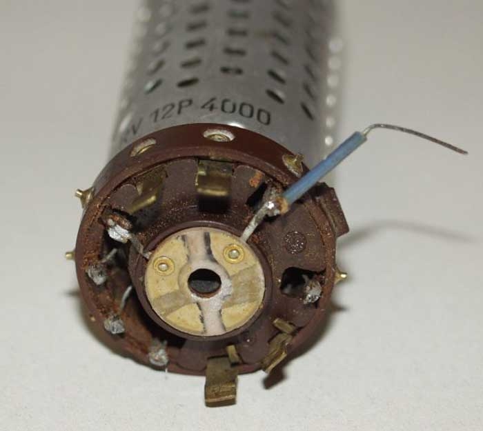

Eine P4000 mit einem Abstimmkondensator zeigt das folgende Bild.
Es ist ein Hilfskondensator zum Anpassen der Röhrenkapazitäten. Jede einzelne Röhre sollte die gleichen Kapazitäten bekommen, damit ein Abgleich der Schaltung nicht nötig ist. Es ermöglichte somit einen unkomplizierten Röhrenwechsel in HF-Schaltungen.
Das 'Kondensatörchen' wurde in jeder Röhre durch Abkratzen der Schicht abgestimmt.
