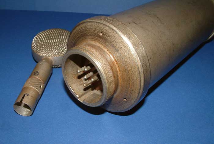

Nur mit diesen beiden Schrauben wird das Mikrofon geöffnet
- dann kann man es auseinanderziehen.
