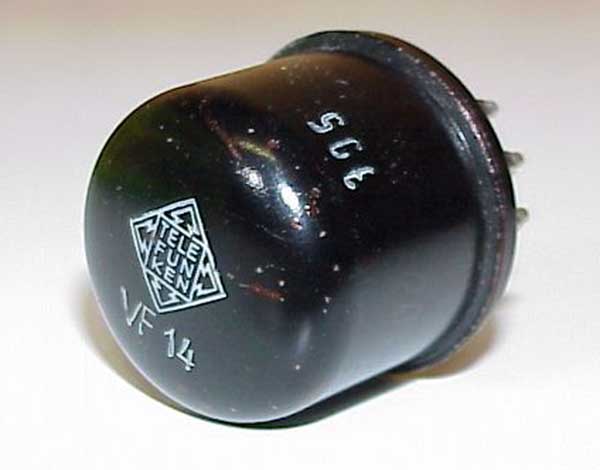

Wenn man vom Neumann-Mikrofon spricht, dann denkt fast jeder sofort an die VF14, die Stahlröhre die heute geradezu unerschwinglich geworden ist, Dank einiger eifriger Sammler.. :-(
Dennoch ist es jedoch nur ein Mikrofon, welches mit dieser Röhre ausgestattet wurde: das U 47

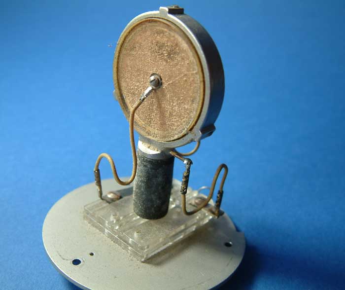

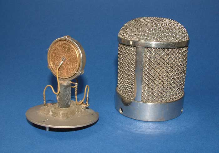

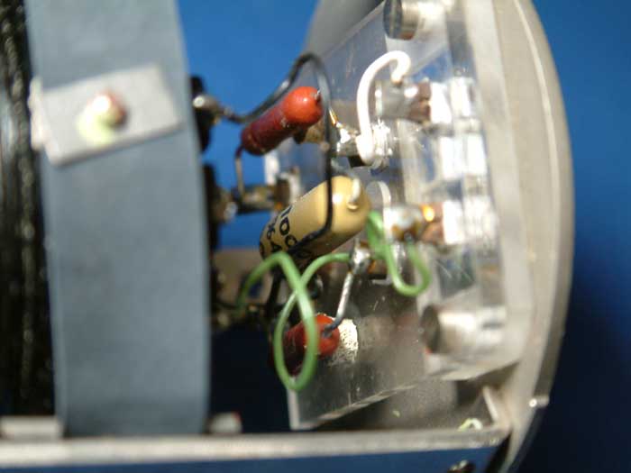

Das U47 wird aufgeschraubt, den Mikrofonkopf mit der Kapsel zeigt dieses Bild:

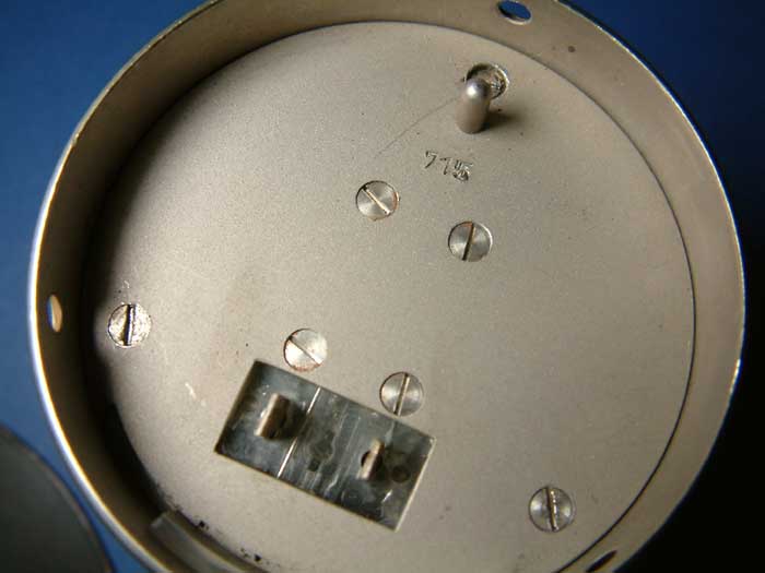

Die Seriennummer dieser Kapsel:

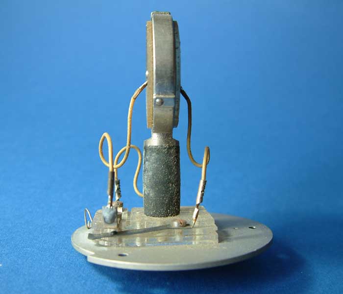

Der Schieber, der den Umschalt-Kontakt betätigt, fehlt hier leider
Der Umschalt-Kontakt:

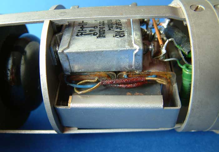

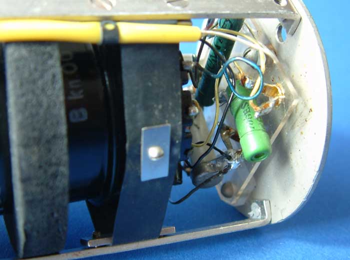

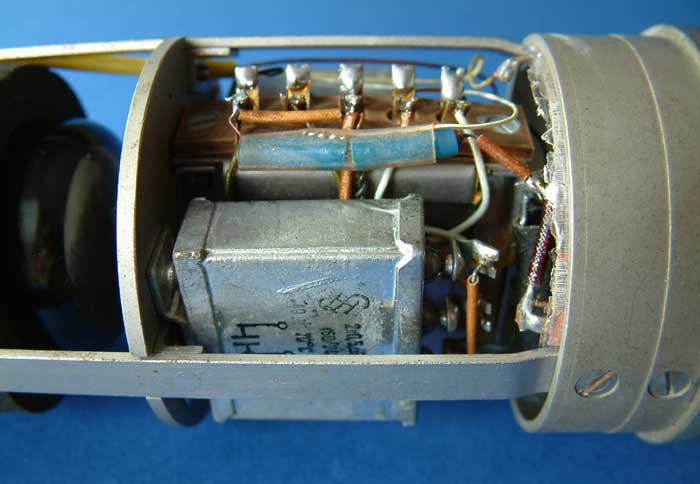

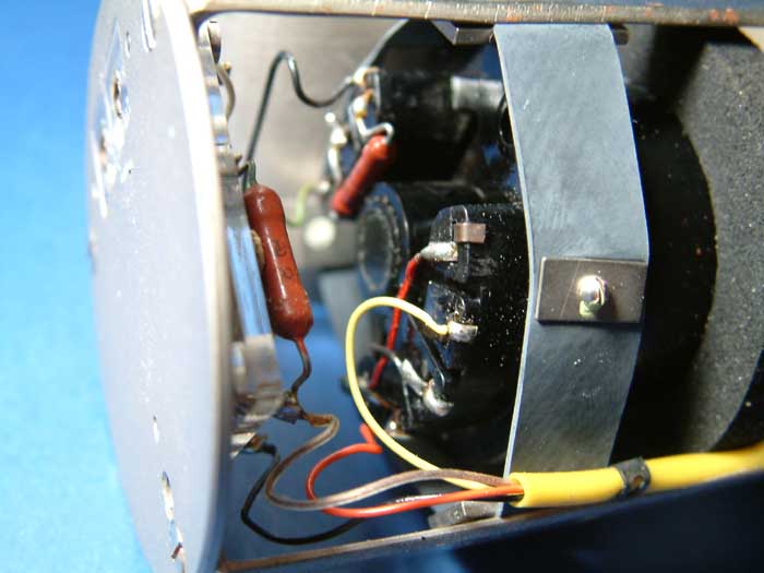

Das Gegenstück, das Hand-Oberteil, Halterung und Kontaktaufnahme des Kapsel-Kopfs:
Alle Baugruppen des U 47:

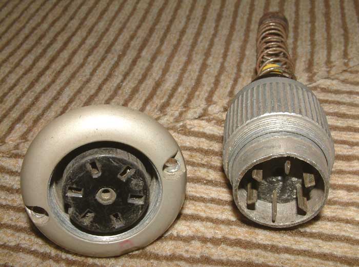

Die Anschluss-Buchse und -stecker des U 47, das NG:

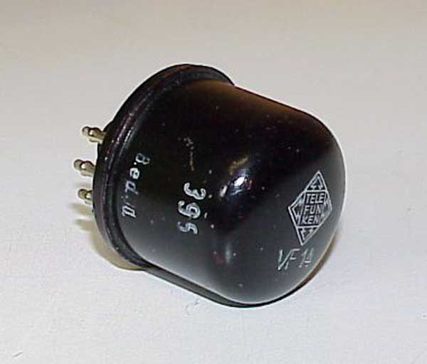

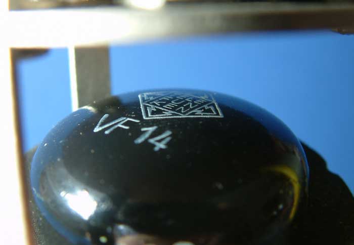

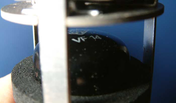

Die Stahlröhre VF 14:
Mit einer anderen Heizspannungsversorgung kann man statt der VF 14 auch eine UF 14 verwenden:

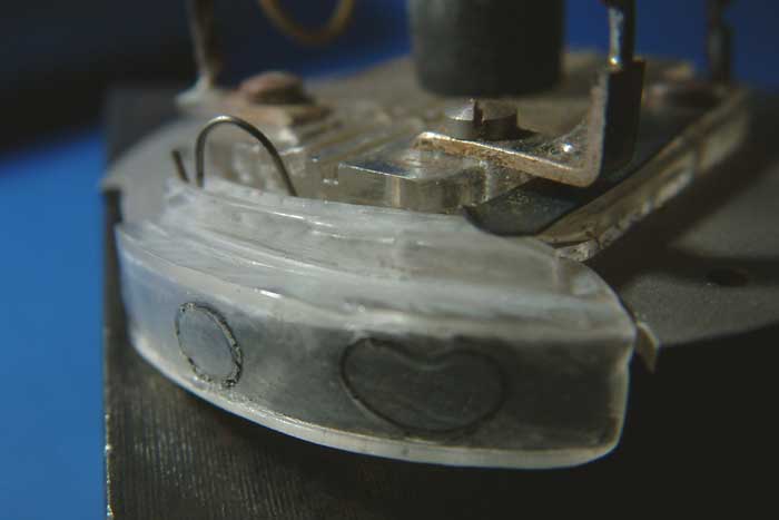

Von meinem Freund, der mir bereits die anderen hier vorgestellten Neumann-Mikros zur Verfügung stellte, erhielt ich nun ein vollständig erhaltenes U 47, mitsamt Netzteil. Ich stellte dieses Mikro dem Freund, dem das bereits hier gezeigte U 47 gehört, leihweise zur Verfügung damit er sich den fehlenden Umschalter nachgiessen konnte - was er inzwischen auch erfolgreich bewerkstelligen konnte.
Ebenfalls schenkte ich ihm das Original-Netzteil, ich muss dieses jedoch noch einmal von ihm zurückbekommen weil ich vergaß Fotos anzufertigen. Ebenso werde ich sein repariertes Mikro noch einmal bekommen, um den neuen Umschaltschieber zeigen zu können.

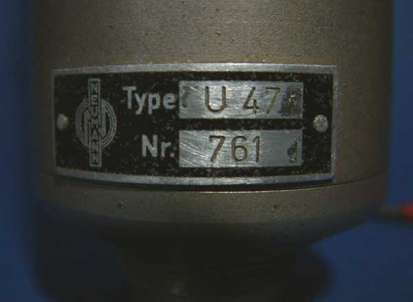

Die folgenden Fotos zeigen dieses U 47:

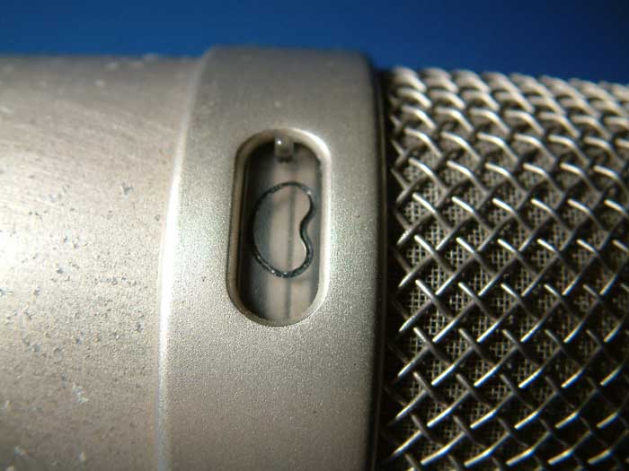

Hier erkennt man den Umschaltschieber in der Kapsel:

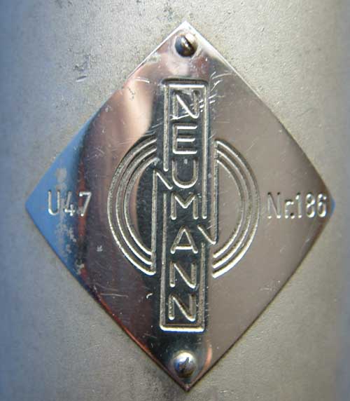

Die Seriennummer:

Die folgenden Fotos zeigen den oben zuerst gezeigten U47 mit dem neu hergestellten Umschaltschieber:
- Gratuliere, Andreas! Hast Du ganz toll hinbekommen!
