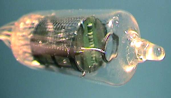

Die CD 79 von Toyo
Die CD 79 ist eine Ziffernanzeigeröhre mit 9 mm hoher Anzeige.
Kurzdaten:
Symbole: Ziffern 0-9, Dezimalpunkt rechts
Ziffernhöhe: 9 mm
Durchmesser: 12 mm
Höhe: 35 mm
Sockel: 12 Wire Base
nominale Spannung: 170 Volt
Kathodenstrom: 2,5 mA
