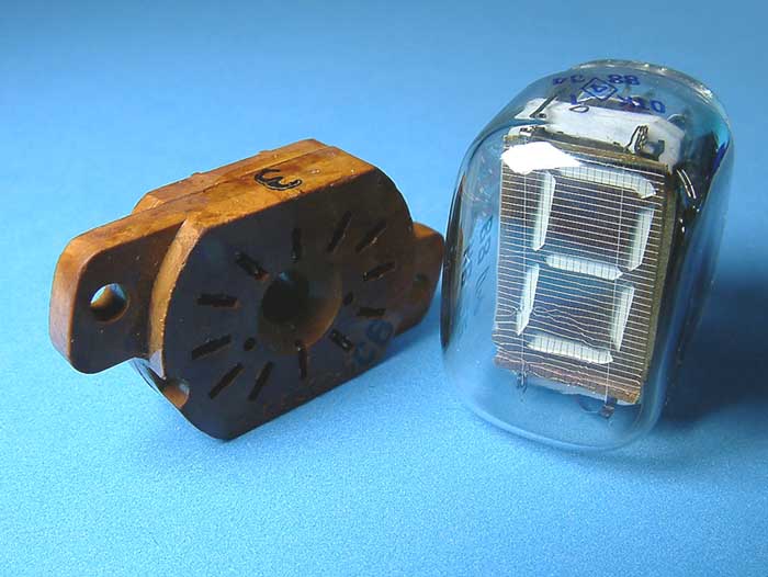

Die VFD-Röhre IV-22 ist eine cyan-leuchtende Ziffernanzeigeröhre, ein "Kopffüßler".
Sie ist 20 mm hoch und 20 mm breit, sie hat eine Ziffernhöhe von 18 mm.
Sie kann die Zeichen 0 - 9 und zusätzlich rechts unten einen Punkt darstellen.
