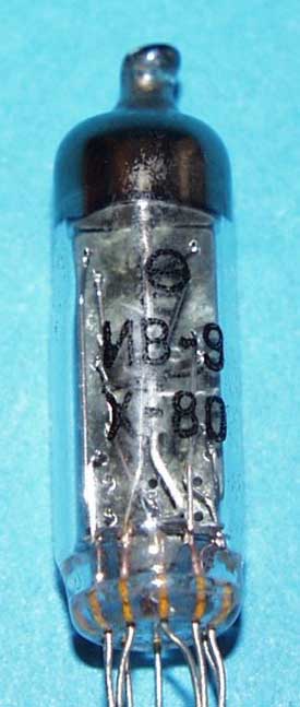

Die Numitron-Röhre IV-9 besitzt eine 10 mm hohe und 6 mm breite Ziffernanzeiger. Die Aussenmaße sind 11mm im Durchmesser und 35 mm in der Höhe.
Die Bezeichnung ist ein spiegelverkehrt geschriebenes 'N', und dann 'B-9' - also 'NB-9'. Richtig übersetzt: IV-9.
Diese Röhre erhielt ich von Jan Wuesten, www.die-wuestens.de.
Sie ist, entgegen den gängigen Numitron-Typen (vergleichsweise DA- oder DR-2100) keine 5-Volt- sondern eine ~3.15V-Glühfadenanzeige. Mit ihren 7 Segmenten kann sie die Ziffern 0 - 9 und einige Sonderzeichen (je nach Ansteuerung) anzeigen, ausserdem besitzt sie unten rechts einen Dezimalpunkt (in Form von zwei kurzen, schräg verlaufenden Strichen).
