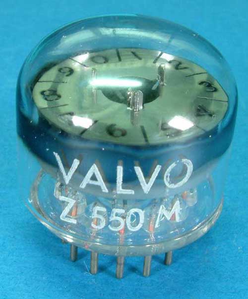

Die Z 550 M von Valvo
Die Z 550 M ist eine dekadische Ziffernanzeigeröhre. Anders als bei den "Nixie's" wird bei dieser Anzeigeröhre nicht ein einzelnes Segment angesteuert, sondern jeweils eine Zündelektrode, ein Metallstift, der unter der ausgeätzten Ziffer einer Metallplatte liegt. Diese Metallplatte ist die Gegenelektrode. Wird ein bestimmter Metallstift angesteuert so entsteht in der Neongas-Atmosphäre eine Leuchtentladung. Dieses Licht scheint durch die Ziffer hindurch, wird somit ausgeleuchtet.
