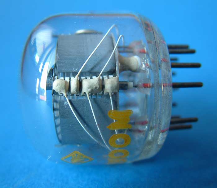

Von WF, DDR stammt die Ziffernanzeige-Röhre Z 5600 M
Im Gegensatz zur Z560M, die rot eingefärbt wurde, besitzt die Z5600M einen klaren, ungefärbten Glaskolben - ansonsten sind die Z560M und die Z5600M identisch.
Die Z 5600 M ist eine Nixieröhre mit 15,5 mm Ziffernhöhe, ein "Kopffüßler"
Das erste Foto zeigt neben der Z5600M eine Z5610M, die in dieser Hauptseite auch vorgestellt wird. Die Unterschiede liegen in der Zeichendarstellung - während die Z5600M die Ziffern 0 - 9 darstellt, stellt die Z5610M Sonderzeichen aus dem Elektrik/Elektronikbereich dar.
Kurzdaten:
Symbole: Ziffern 0 - 9
Symbolhöhe: 15,5 mm
Durchmesser: 30,1 mm
Gesamthöhe: 33,5 mm
Sockel / Fassung: B13B
Anodenspannung: 145 Volt
Kathodenstrom: ca.1,75 mA
Für an diesen Daten Interessierte habe ich hier einen Link auf eine PDF-Datei mit dem Datenblatt u.a. zur Z 5600 M platziert.
