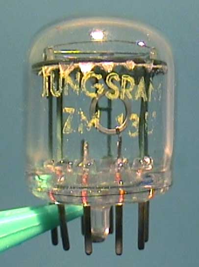

Die ZM 13U von Tungsram, ein "Kopffüßler"

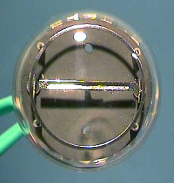

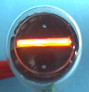

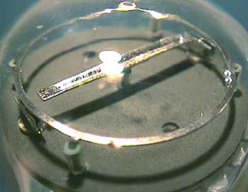

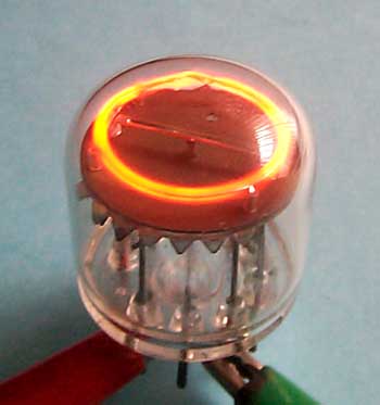

Die ZM 13U, ist eine Zeichenanzeigeröhre, sie gehört zu einer speziell für den Starkstrombereich als Symbolanzeige entwickelten Serie.

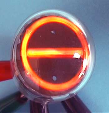

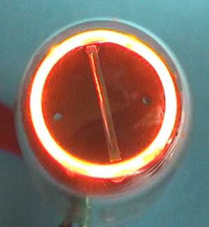

Sie kann die Symbole |, O und die Kombination mit beiden zusammen darstellen (nur Kreis = Schalter auf 'Aus', Kreis mit Strich = Schalter auf 'An'.
Sie hat eine 21 mm große Anzeige, ihr Glaskolben ist 38 mm hoch, sie hat einen Durchmesser von 28 mm.

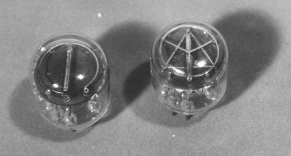

Die ZM 13U wurde auch mit einem geöffneten Kreis hergestellt, unter der Bezeichnung ZM 13. Das folgende Foto zeigt sie (leider nur in schwarz/weiss), neben einer ZM 14, die die Symbole Kreis, Strich, Dreieck und Stern (drei Flügel) darstellen kann:

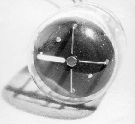

Das nächste Foto zeigt links eine ZM 11, die einen vierflügeligen Stern darstellen kann, neben zwei weiteren Typen aus dieser Baureihe, mit 5 - und 6-flügeligem Stern (deren Bezeichnungen sind mir leider nicht bekannt) :
Das letzte Foto zeigt eine ZM 11 mit einem leuchtenden Segment (leider auch nur in schwarz/weiss) :
