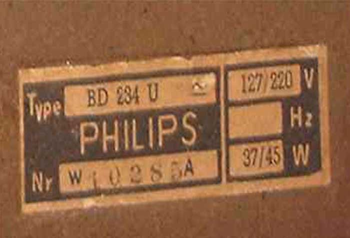

Angaben zum Gerät: Philetta BD234U, mit Mittelwelle und UKW-Empfang, Tonabnehmer-Eingang und umschaltbarer Tonblende.

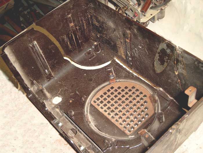

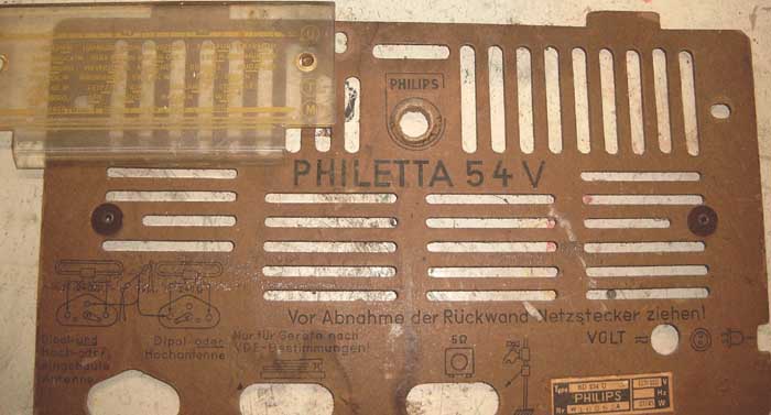

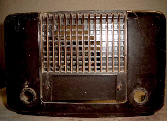

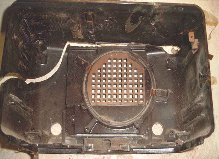

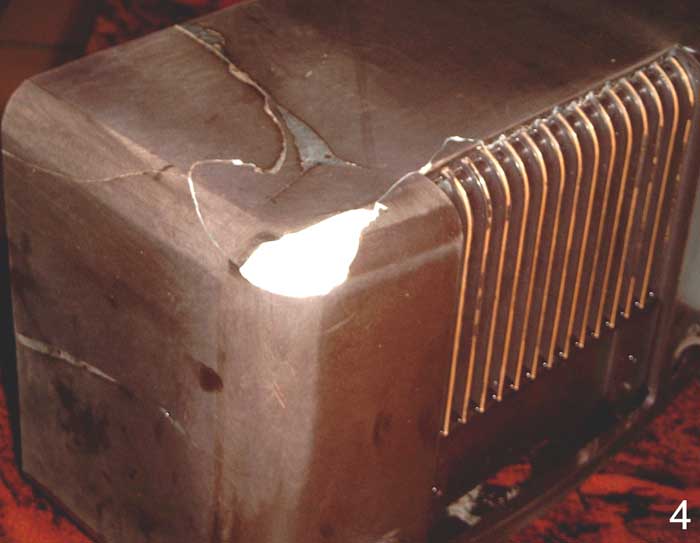

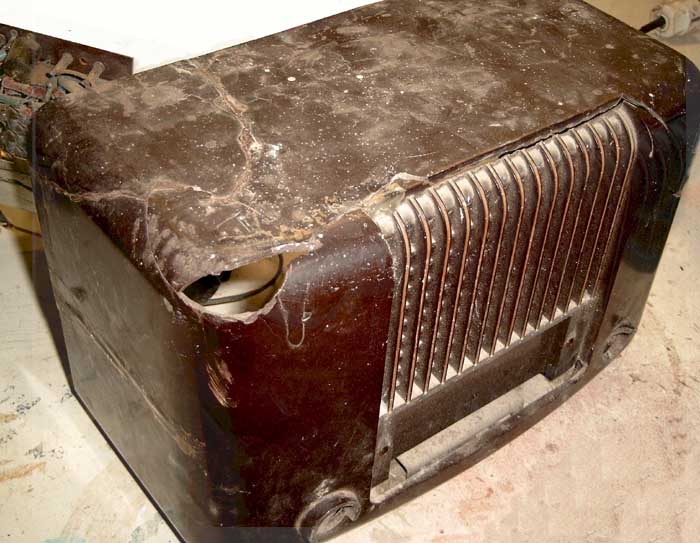

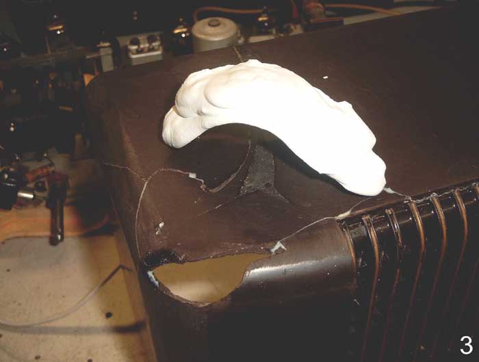

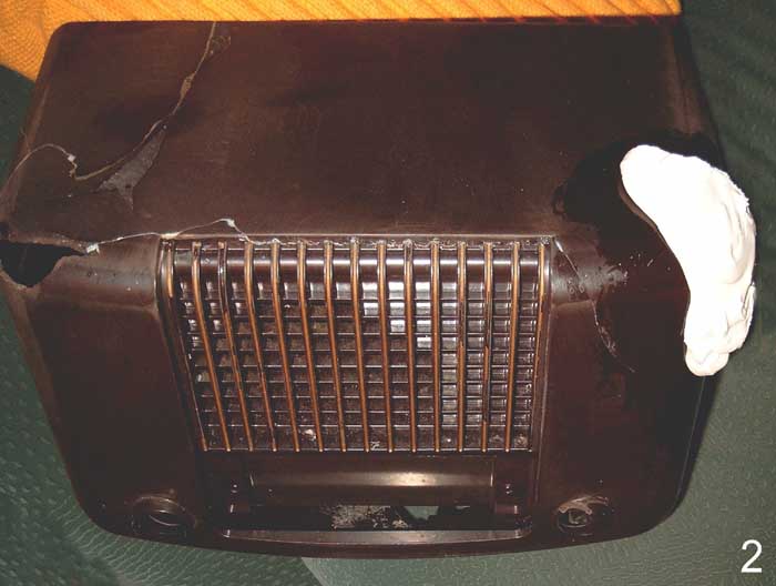

Der Befund ergab folgendes: Das Gehäuse war vollständig zertrümmert (s. Bilder vom Gehäuse). Auch fehlten abgeplatzte Teile. Teilweise war das Gehäuse schon mal geklebt worden (mit Pattex o.ä.).

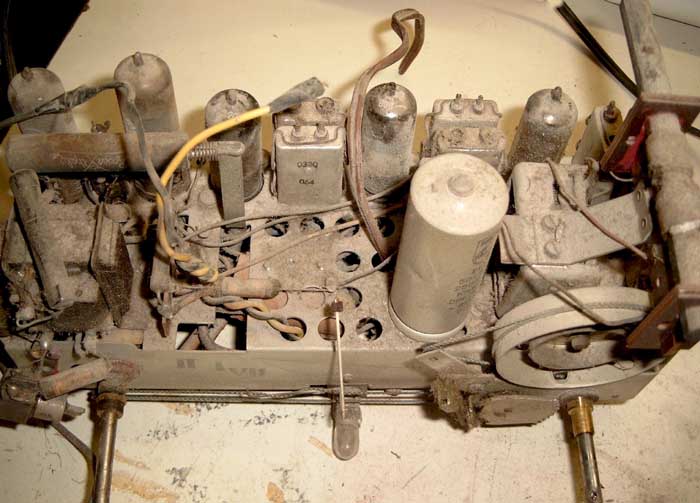

Das Innenleben war vollständig verstaubt und von eingetrockneten Mückenlarven besiedelt (s. Bilder vom Innenleben).

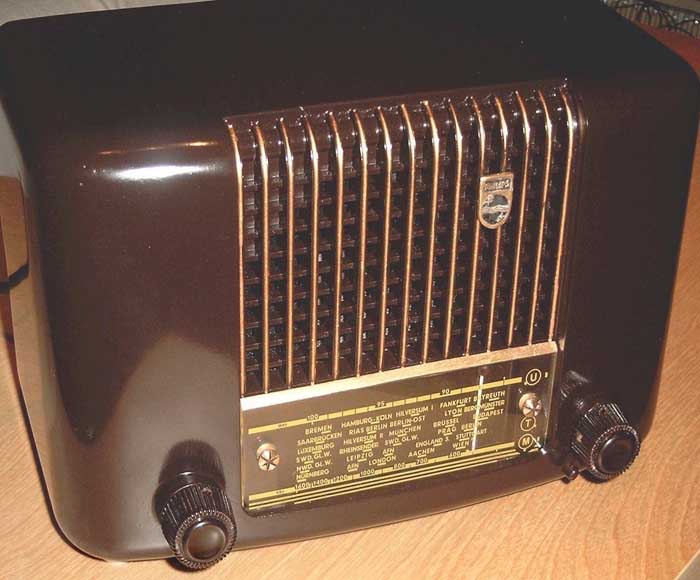

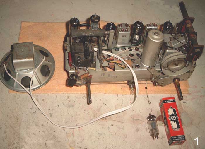

Reparatur: Als erstes wurde von mir die Elektronik Instand gesetzt. Dazu gehörten das Auswechseln von mehreren Kondensatoren und der Austausch der Skalenglühbirne. Großen Erfolg für den Empfang brachte der Austausch der UC92 (Bild 1) im UKW-Teil (Beschaffung über BTB-Elektonik war kein Problem).
Alle Spannungen waren in der Toleranz, das Netzbrummen hält sich in Grenzen. Ein neues Netzkabel wurde auch installiert.

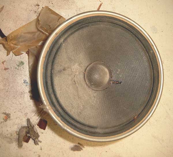

Einige Probleme brachte das Aufarbeiten des Lautsprechers. Vorsichtiges Kleben und Absprühen mit Klarlack brachte hier den nötigen elektromechanischen wie auch optischen Erfolg.
Im Nachhinein betrachtet bestand die größte Schwierigkeit darin, dass total verdreckte Chassis mit seinen Röhrensockeln und elektronischen Bauteilen zu reinigen.
Und nun zum Gehäuse: Unentbehrliche Hilfsmittel waren ein Schwingschleifer größerer Bauart, Füllkleber und Gips mit Schweißdraht.
Zuerst wurden alte Klebungen aufgesägt und der alte Kleber entfernt. Dann wurde mit dem Füllkleber die alten Gehäuseteile zusammengefügt und zum Teil mit kupferkaschierten Pertinax armiert. Dann wurde das gesamte Gehäuse von den Klebeteilen her bündig geschliffen.

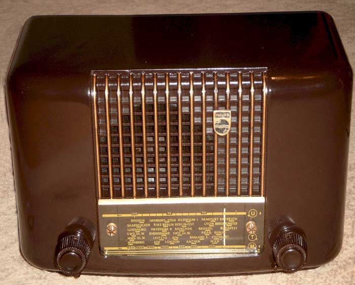

Da auf der rechten oberen Seite ein Loch im Gehäuse war, musste über Gips - bewehrt mit Schweißdraht - eine Form auf der anderen Seite des Gehäuses abgenommen werden (Bild 2).

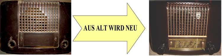

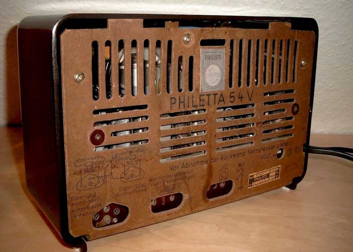

Über diese Form (Bild 3) ist es mir gelungen die "runde Ecke" mit dem Füllkleber von der Gehäuseinnenseite her nachzumodellieren (Bild 4).
Schwierig war noch die Farbauswahl des Lackes, der natürlich beim Originalgerät nicht vorhanden war. Nur durch Mischen der dunkelsten Braunstandardfarbe (schokoladenbraun) im Verhältnis von 1:1 mit Schwarz des gleichen Lackfabrikats konnte der tiefdunkelbraune Farbton erzielt werden. So kam leider die bequeme Sprühdose nicht zum Einsatz und es musste mit einer Farbsprühpistole (bei mehreren Arbeitsgängen sprühen und schleifen) gearbeitet werden.
Nach der Behandlung mit Revell-Goldlack präsentiert sich das Radio wie ich meine im vollen Glanz und ist von einem damaligen Neugerät kaum zu unterscheiden.
