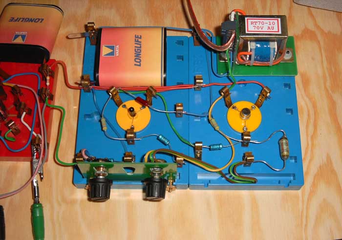

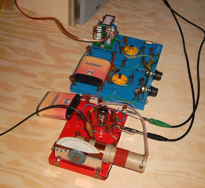

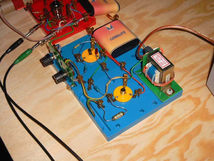

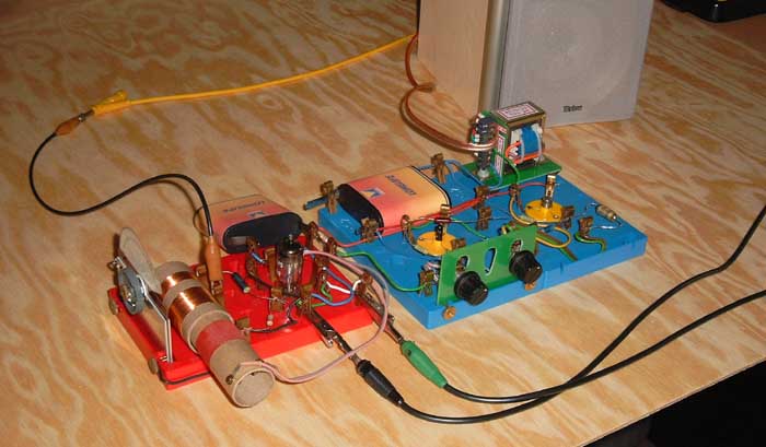

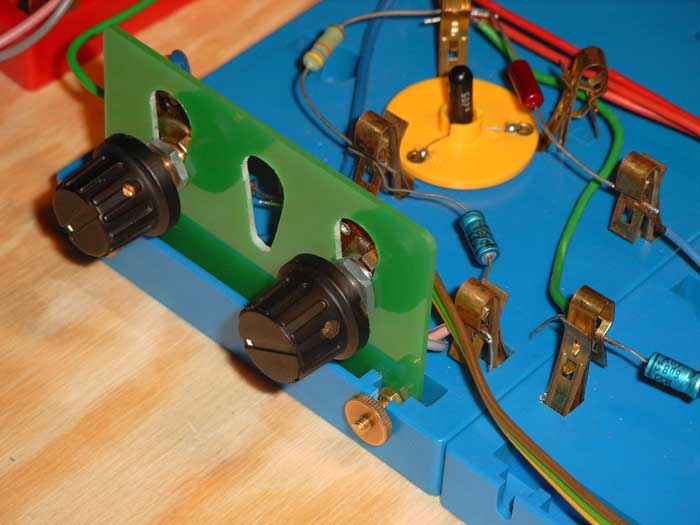

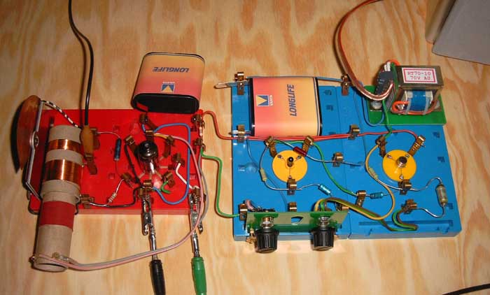

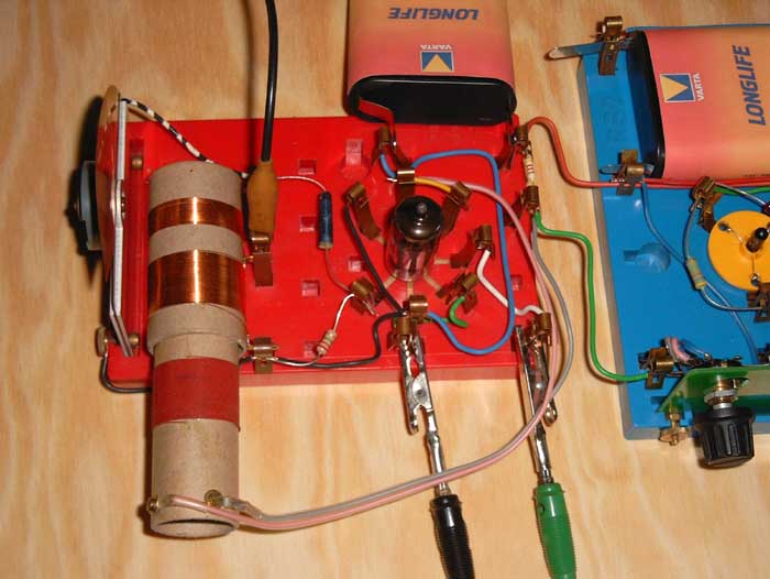

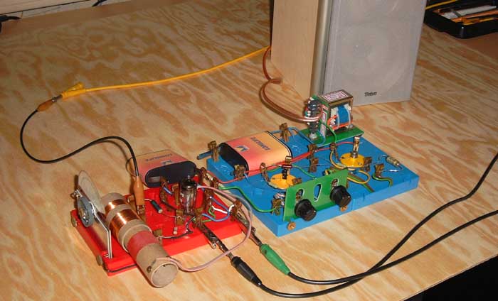

Diese Seite zeigt den gleichen Aufbau wie der bereits schon vorher beschriebene Versuch 112BRT1 - jedoch mit einem zweiten
zusätzlichen Potie, einem Klangregler.

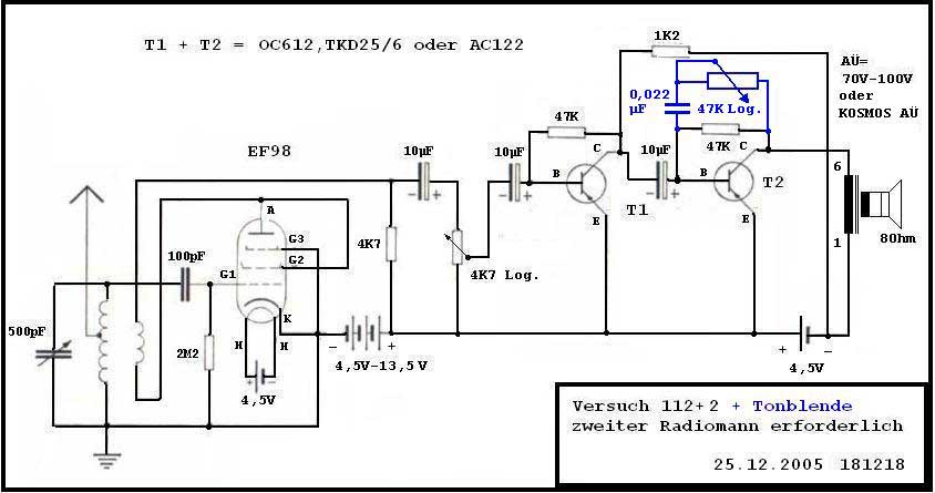

Die Bauteile die der Tonblende dienen sind im Schaltbild blau eingezeichnet.
Durch den Kondensator 0,022 µF wird ein Teil der Kollektorströme von T2 über diesen Kondensator und dem Poti zur
Basis von T2 zurückfließen.
Dieser Strom wirkt dem Strom der über dem 10 µF-Kondensator zur Basis fließt entgegen, je höher die
Frequenz, desto mehr Strom fließt durch den Kondensator.
Durch diese Rückkopplung sinken die Höhen immer weiter ab. Die niedrigen Frequenzen, die tiefen Töne,
können diesen Weg nicht einschlagen, werden verstärkt und gelangen ungehindert über der Augangsübertrager
zum Lautsprecher.
Drehen wir jetzt das Poti ganz nach links fällt durch den hohen Widerstandswert des Potis der Rückkopplungsstrom
und die hohen Frequenzen werden wieder mit verstärkt, also hohe Töne wieder lauter. - Wir können also, in
Abhängigkeit der Potistellung, den Klang nach unseren Wünschen beeinflussen.
