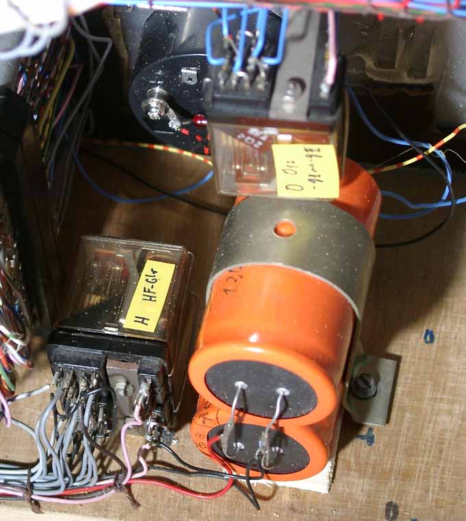

Ein in den 50er Jahren von einem Elektro-Ingenieur hergestelltes
Röhrenprüfgerät
Zustimmung verwendet werden !
Robert schrieb mir zu diesen Fotos die folgenden Zeilen:
Hallo, Jochen - es sind Bilder und Schaltplan von einem sehr aufwändigen Selbstbau aus den 50er Jahren eines
Elektroingenieurs. Die beiden Messinstrumente wurden ausgetauscht, da die originalen einen Transportschaden hatten. Ein
Manual gibt es leider nicht dazu. Das besondere an diesem Gerät ist, dass es eine eingebaute Schaltung hat, mit der man
die zu prüfende Röhre als HF-Oszillator betreiben kann. Die betr. Frequenz weiss ich leider nicht. Das unscheinbare
Messinstrument in der Mitte (über den Drucktasten) misst die Amplitude der erzeugten Schwingung.

Die Innenansichten des Gerätes
Der HF-Oszillator :
