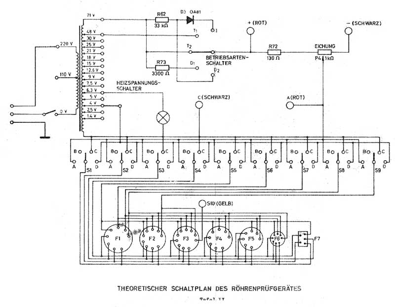

Das folgende Foto zeigt die spätere, neuere Version dieses Röhrenprüfgerätes.
Das folgende Schaltbild sowie die Anleitung gehören zum neueren Modell.
Eine der Seiten aus der Bedienungsanleitung / dem Handbuch, welches ich als PDF-Datei zum Download anbiete. - Dieses Handbuch beinhaltet auch die Röhrenprüfdaten !

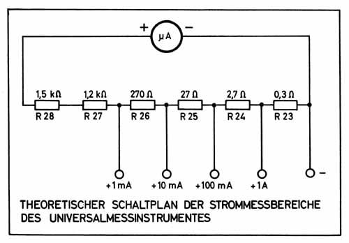

Aus einer Euratele-Veröffentlichung stammen die beiden folgenden Bilder. Das erste zeigt die mögliche Verdrahtung des Universal-Meßinstruments.
Joachim schreib mir dazu :
M. E. gehört dazu noch die (Teil-)Schaltung des Euratele-Vielfachmessers, da der 1mA- und 10mA-Bereich ja mit dem jeweiligen Innenwiderstand schwer kalkulierbar auf die Gesamtschaltung "einwirkt" (rechter Teil des Potis addiert sich zum Innenwiderstand und wird geshuntet vom linken Teil plus 130 Ohm).
Das Instrument selbst hat 75 µA bei 1000 Ohm Innenwiderstand (lt. Schulungsunterlagen).
Die Schaltung ist übrigens ein Auszug der tatsächlichen, da ja Multimeter in Gänze etwas verworren sind ...
Zu diesem Thema hatte ich vor einiger Zeit einen eMail-Wechsel mit einem eBay-Ersteigerer nur des Grundgerätes. Er wollte ein 100 µA Instrument mit 1000 Ohm benutzen, um die Skala auf 133% zu erweitern (irgendwo steht bei Euratele, die Mitte entspräche 50% - verbraucht). Tatsächlich besitze auch ich einige Röhren (NOS und gebraucht), die über den Anschlag hinaus wollen ...
