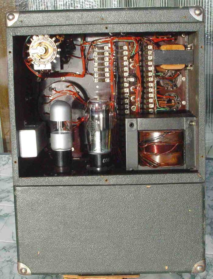

Das Röhrenprüfgerät Funke Rundfunkmechanik (1938)
Die Fotos sowie Bedienungsanleitung und Schaltbild zu diesem Gerät stammen von Robert W. Berger - nochmals vielen Dank an ihn!
Dieses Prüfgerät darf man nicht mit dem Funke "Radiomechanik" verwechseln. Während der "Radiomechanik" eigentlich ein W10 in anderer Verkleidung ist, ist der "Rundfunkmechanik" eine fortgeschrittenere Konstruktion.
Man braucht hier keine Batterie für die Gittervorspannung. "Fehler" werden nicht mit einem extra Schauzeichen angezeigt, sondern durch Linksausschlag des Instruments in das rote Feld. Ausserdem ist das Steckfeld dasselbe wie beim W16 oder W17, deren Karten auch passen. Man braucht daher für jeden Fassungstyp nur eine Fassung und nicht mehrere wie beim "Radiomechanik".
