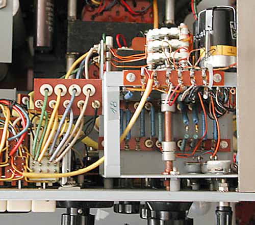

Die "Innereien" des Gerätes.
Das ganze Gerät ist mit künstlich gealterten Bauelementen enger Toleranzen aufgebaut. Vorbildlich ist die sorgfältige Verdrahtung (im Bild: Anoden- und Schirmgitterspannungserzeugung).
