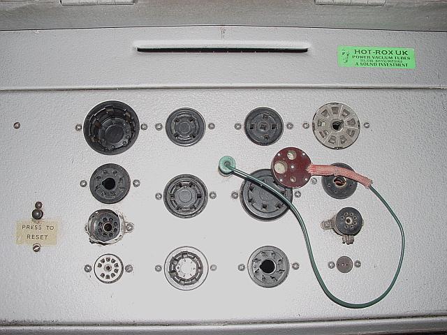

Die Fassungen und ein zusätzlicher Adapter für die Anoden- bzw. Gitterkappen. Man beachte den kleinen Drucktaster auf der linken Seite.
Der Prüfer ist mit einer Schutzeinrichtung versehen. Wenn bei der Prüfung ein kritischer Fehler auftritt der das Gerät beschädigen könnte, schaltet es vorsichtshalber ab, es muß dann manuell resettet werden.

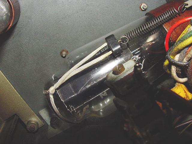

Die Hauptgleichrichterröhre sitzt kopfüber an einer sehr unzugänglichen Stelle unter dem Gerätedeckel. Es ist eine FW 4/500. - Hoffentlich geht sie mir nie kaputt...
