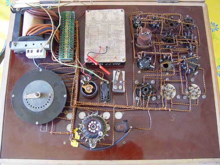

Dieses Gerät eines unbekannten Bastlers gehört zur Robert W. Berger-Sammlung, von dem ich auch diese Fotos sowie die Schaltung und die Beschreibung erhielt - nochmals vielen Dank an ihn!
Robert schrieb mir zu diesem Gerät noch die folgenden Zeilen:
Hallo Jochen, hier kommt noch ein altes Selbstbau-RPG. Es ist insofern originell, als der Bastler den Heizungsschalter offenbar selbst hergestellt hat mit einer Kugellagerkugel zum einrasten. Als Instrument hat er ein altes Gossen-Multimeter missbraucht. Ich habe auch hier die Schaltung herausgezeichnet und eine Beschreibung verfasst.
Im folgenden Bild wird eine RGN1064 geprüft:
