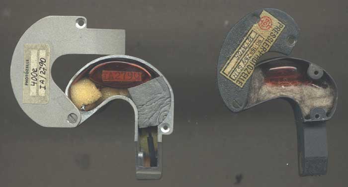

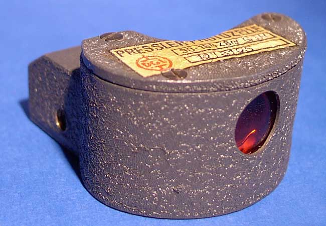

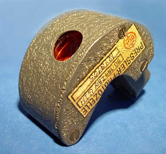

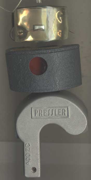

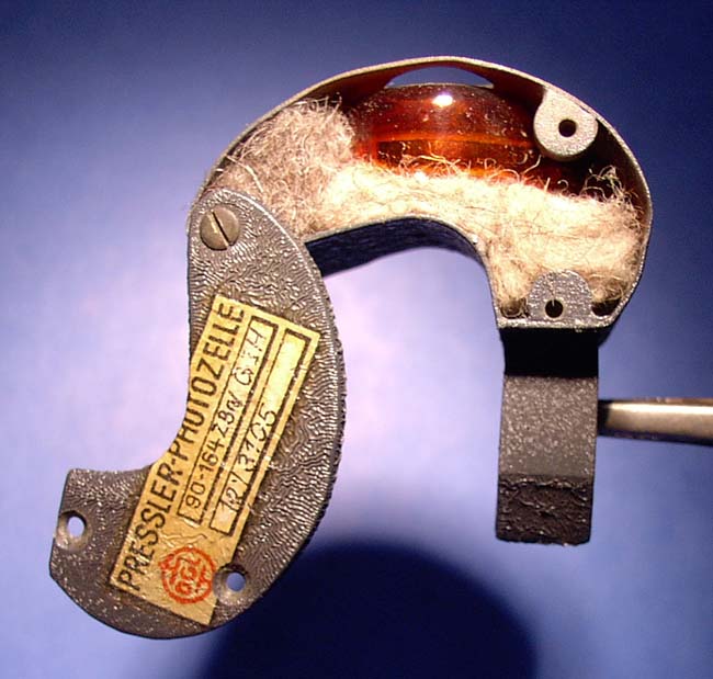

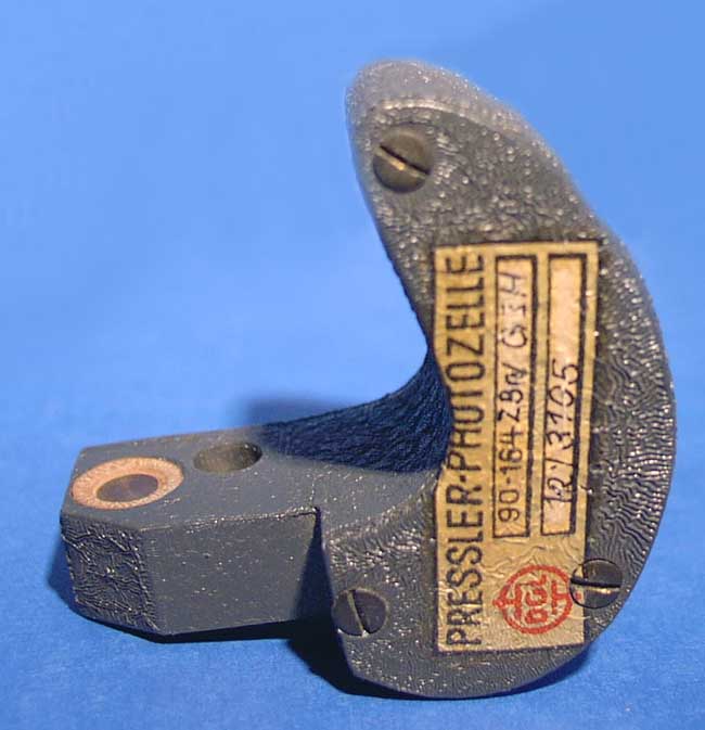

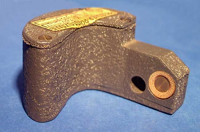

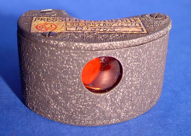

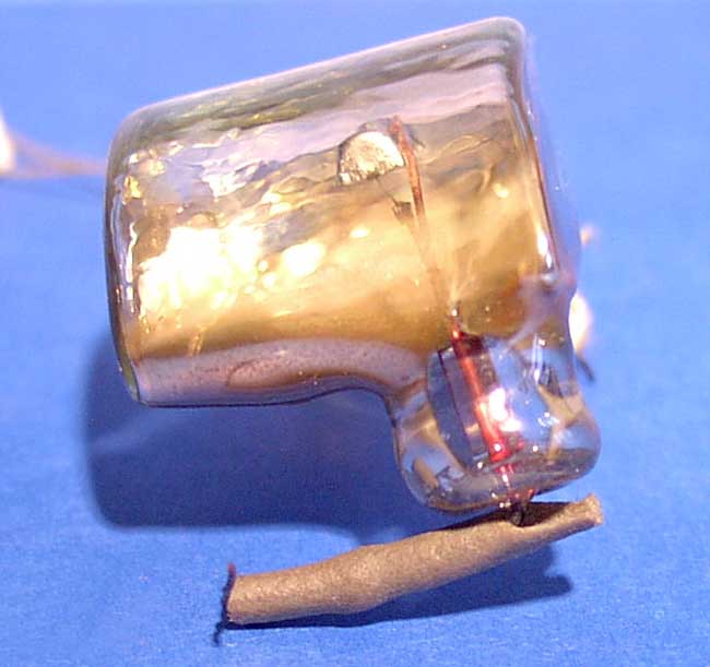

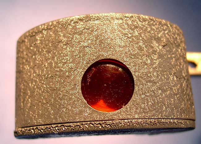

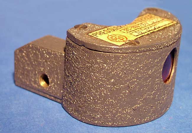

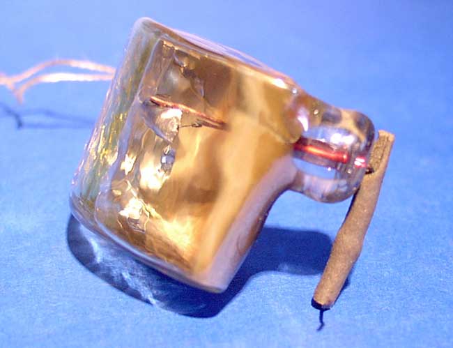

Die folgenden Fotos zeigen die Tonfilm-Fotozelle 400 ZC, Hersteller Pressler
Es ist eine rotempfindliche, gasgefüllte Fotozelle im Gehäuse.
Sie wurde für die Firma Ernemann (damals in Dresden) hergestellt und wurde dort in deren Tonfilmprojektoren VIIb und IX eingebaut.

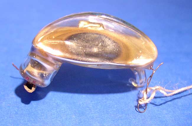

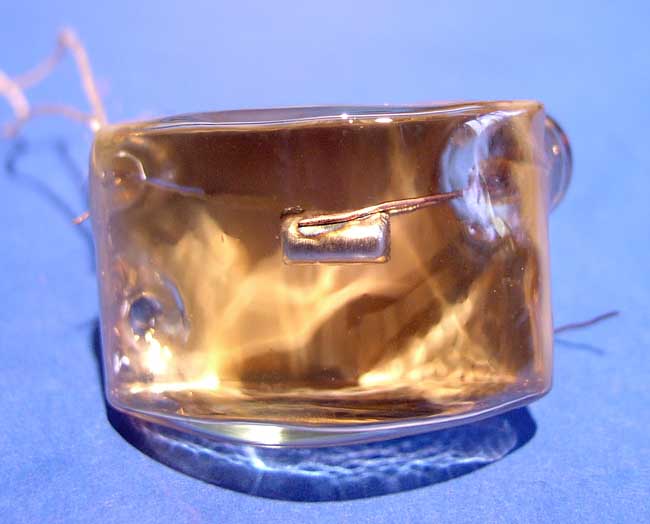

Das Glasgefäß wurde in eine Kohleform eingeblasen, um die ovale Form zu erhalten.

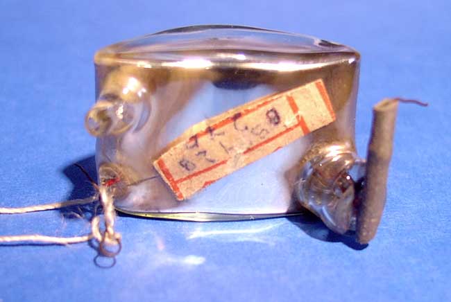

Die Zelle besitzt eine Cäsiumoxidkathode. Diese befindet sich auf einer Trägerschicht aus Antimon.

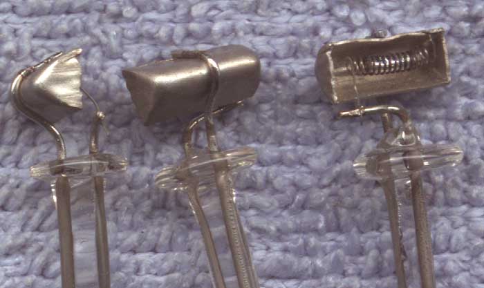

Bei all diesen Zellen, mit Cäsium- oder Kaliumoxidkathode, wurde das Antimon aus einer Verdampferwanne auf die innere Glaswand gedampft. Nach der Oxidierung des Antimons wurde das Cäsium aufgetragen.

Eine Verdampferwanne, wie oben beschrieben, zeigt dieses Foto :
