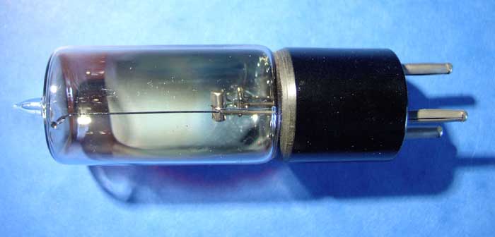

Es gab die 473 SD mit einer Silber-Cäsiumoxid-Kathode. Die Empfindlichkeit lag bei einer Wellenlänge von 550 - 1200 nm. Sie war lieferbar als Vakuum- oder Edelgaszelle.
Diese Version der 473 SD besaß am oberen Ende der Zelle ein kleines rundgeblasenes Bleiglasstück, das sich während des Pumpprozeßes schwarz färbte.
Die folgenden Fotos zeigen die 473 SD mit Silber-Cäsiumoxid-Kathode :

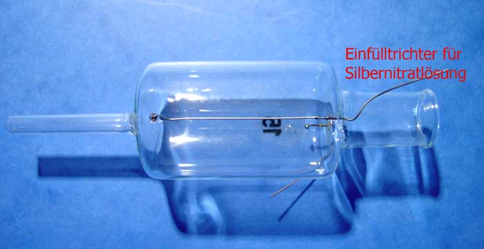

Ein Foto der halb fertigen 473 SD mit Silber-Cs-Kathode, mit Trichter :

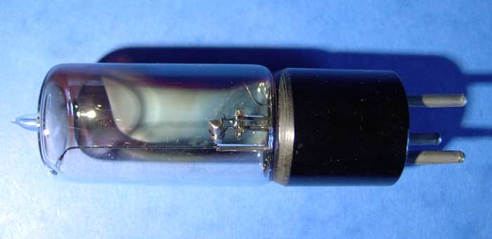

Nach der Versilberung :

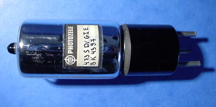

Die 473 SD wurde aber auch mit einer grün-blauempfindlichen Antimon-Cäsium-Kathode hergestellt. Diese Version der Zelle besaß am oberen Ende einen Pumpstutzen und im Inneren einen Antimonverdampfer.
Die Empfindlichkeit dieser Version lag bei 300 - 700 nm. Auch sie gab es mit Vakuum oder Edelgasfüllung.
Alle Versionen besaßen einen 3-Pol-Sockel.
Die folgenden Fotos zeigen die 473 SD mit einer Antimon-Cäsium-Kathode :

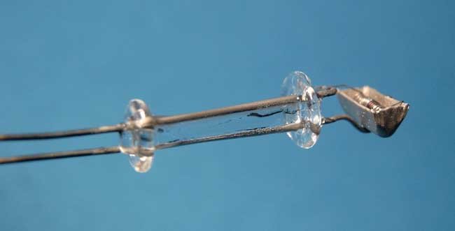

Fotos des Halbfabrikats :

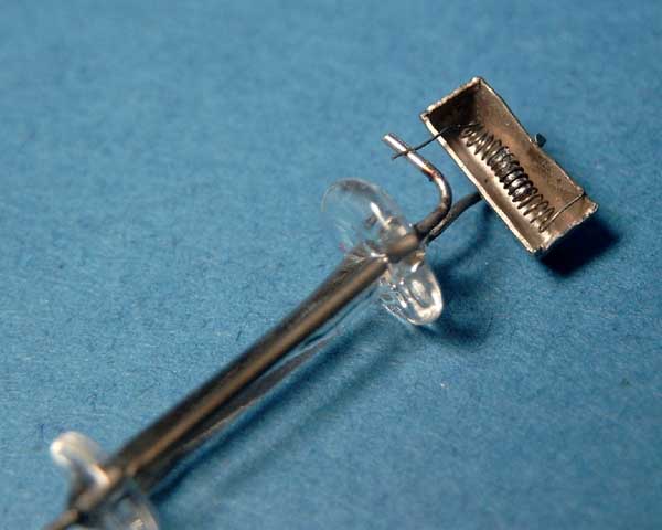

Fotos der darin befindlichen Antimon-Verdampferwanne :
