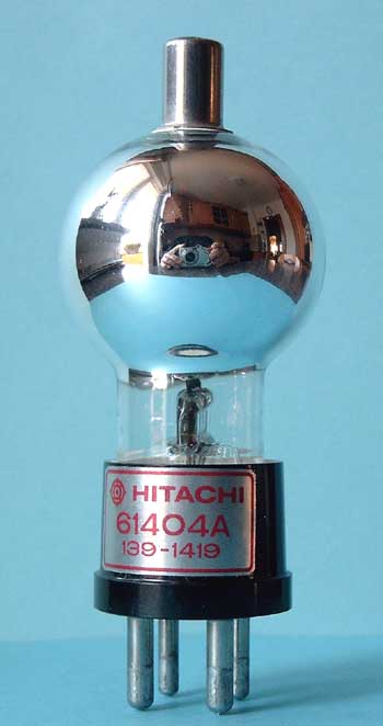

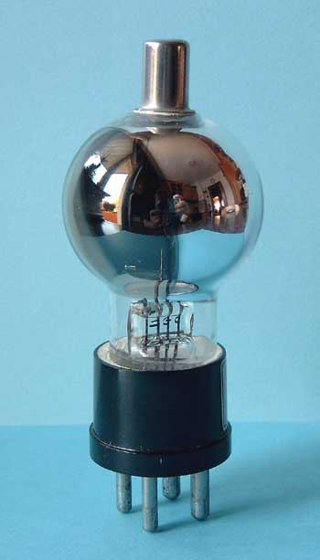

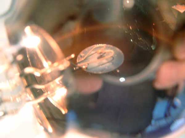

Vakuum-Thermoelement 614O4A von Hitachi, Hersteller PerkinElmer
Die folgenden Fotos zeigen das Vakuum-Thermoelement 614O4A von Hitachi, Hersteller PerkinElmer

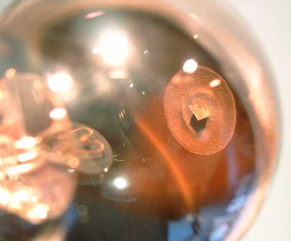

Diese Röhre misst die Infrarot-Strahlung in einem Infrarot-Spektrometer.

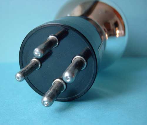

Der Sockel ist ein UX-4

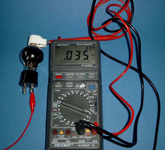

Es interessierte mich, wie diese Röhre auf 'normales' Licht reagiert. Also habe ich sie mit meinem Universal-Messgerät verbunden, Messbereich 2 Volt. Bei (sehr schwachem) Tageslicht konnte ich immerhin noch eine Spannung von 35 mV messen.

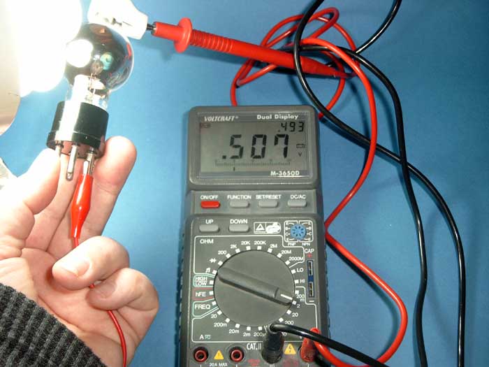

Mit meiner Fotolampe - eine Tageslichtlampe mit 5400 K - sah das Messergebnis dann folgendermaßen aus:
- Über 0,5 Volt !
