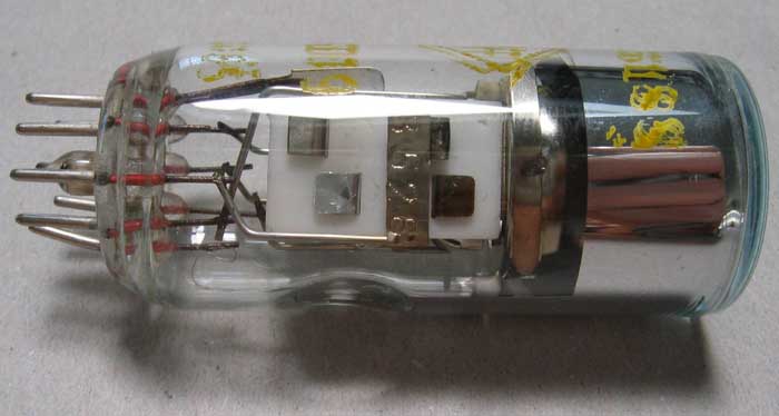

Foto-Vervielfacherröhre (Photomultiplier Tube) M3FD19
Die folgenden Fotos zeigen eine Foto-Vervielfacherröhre (Photomultiplier Tube, PMT) M3FD19 von WF / DDR, mit nur drei Dynoden.
Die Nomenklatur ist einfach: Die erste Zahl ist die Anzahl der Dynoden, dann kommt ein Buchstabenkürzel für das Fotokathodenmaterial, dann der Durchmesser.
Diese Fotos stellte mir Hans-Peter Völpel zur Verfügung.
