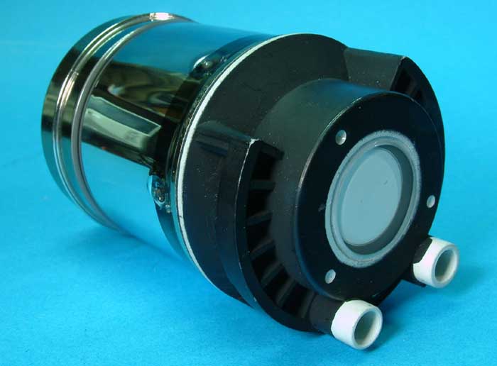

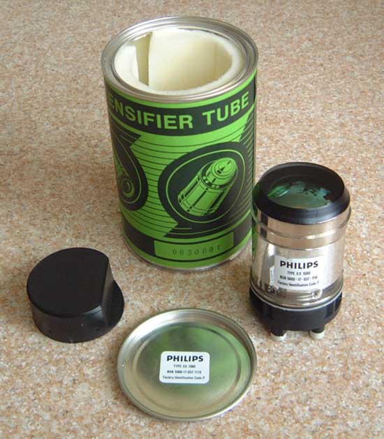

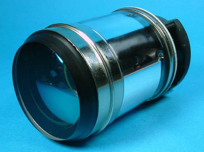

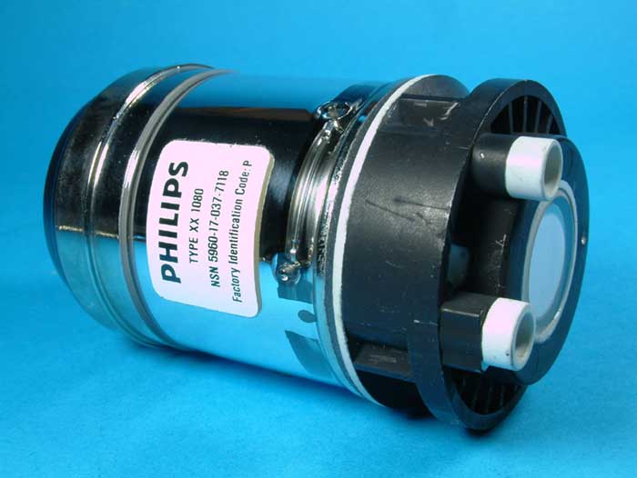

Die Fotos zeigen den Infrarot-Bildwandler XX 1080 der Firma Philips
