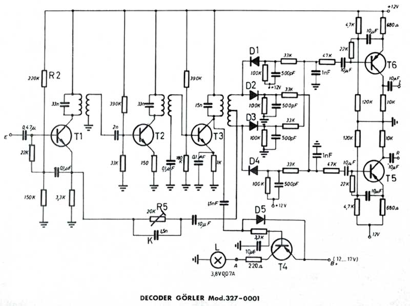

Der hier vorgestellte Dekoder wurde von Görler hergestellt, es ist das Modell 327-0001.
Dieser Dekoder wurde z.B. von Radio RIM in seinen Stereo-Tunern verwendet.

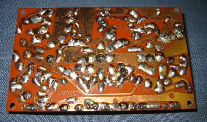

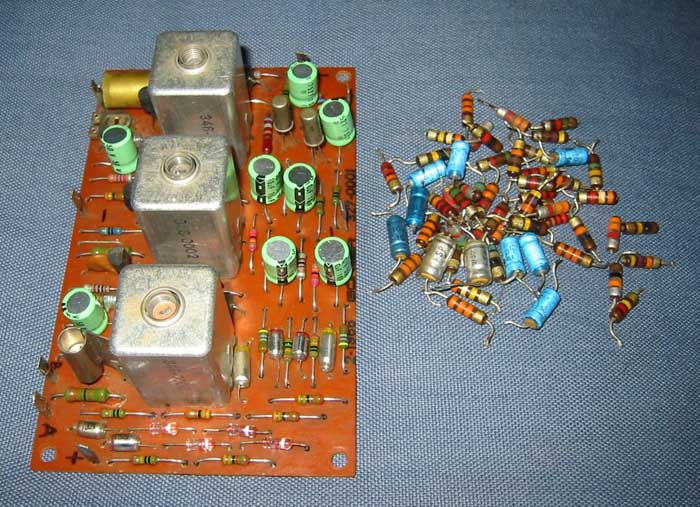

Alexander musste sämtlich Kondensatoren ersetzen sowie die Widerstände gegen Metallfilmwiderstäde austauschen damit er wieder funktionierte - vor allem diese miesen Vitrohm-Widerstände, die auch in meinen Geräten schon viele Fehlerquellen verursacht hatten

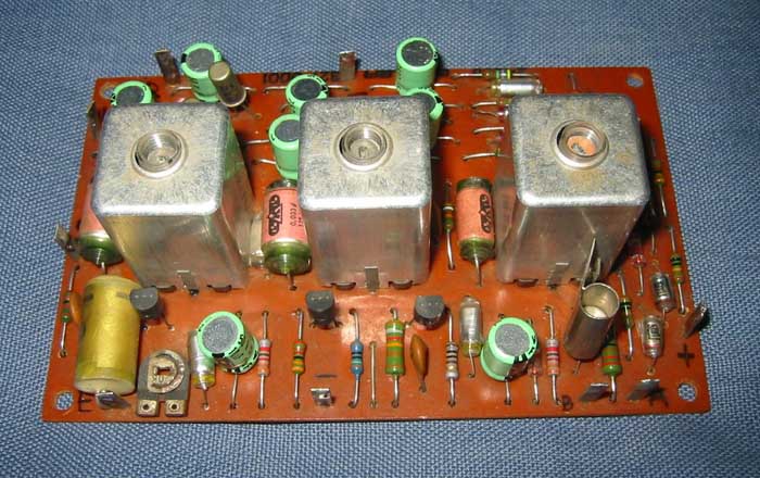

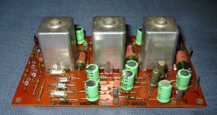

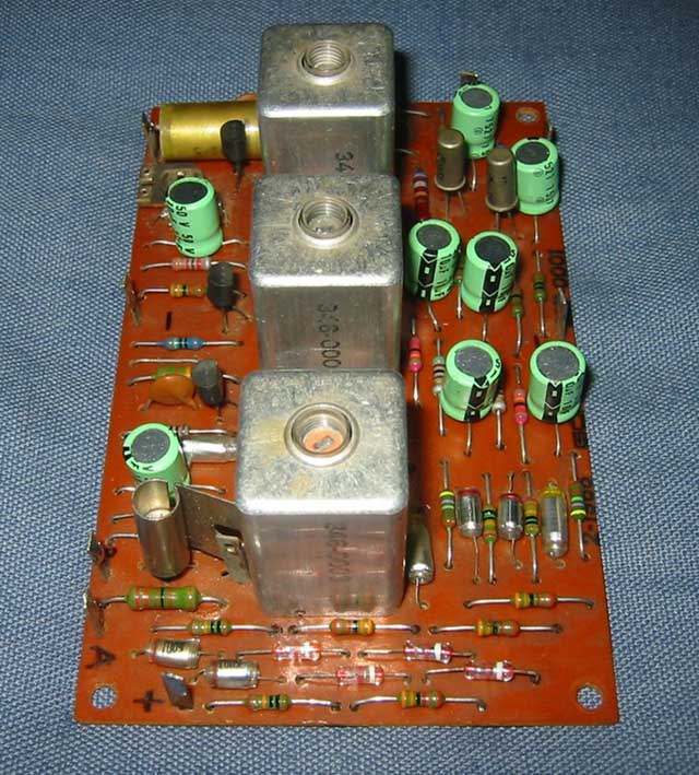

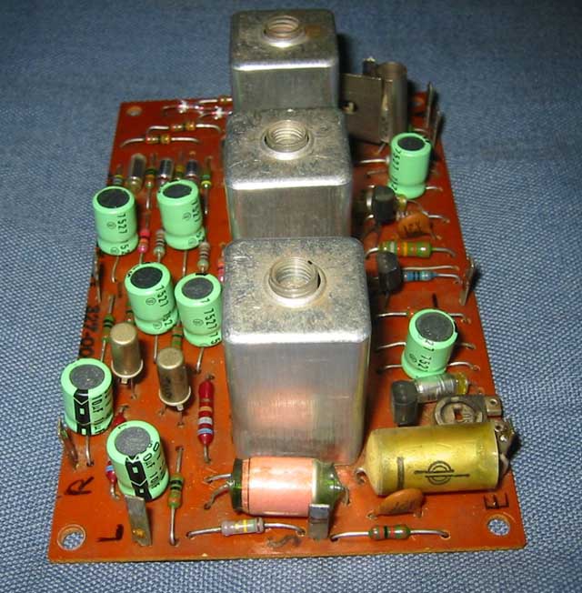

Die Fotos zu diesem Dekoder stammen von AlexanderK
