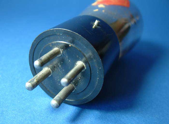

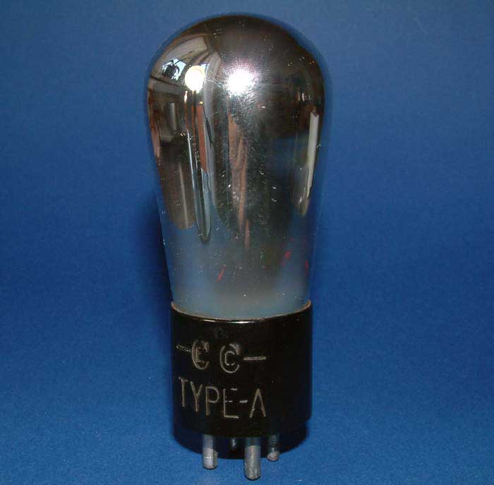

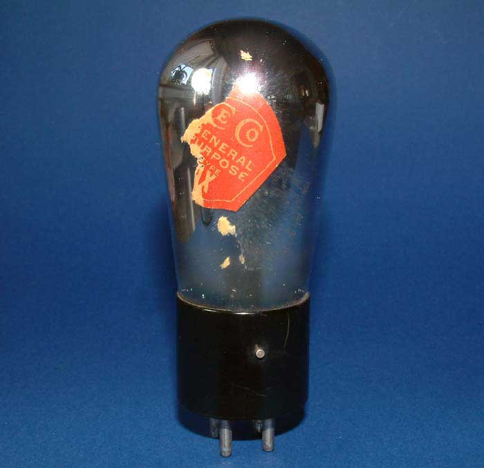

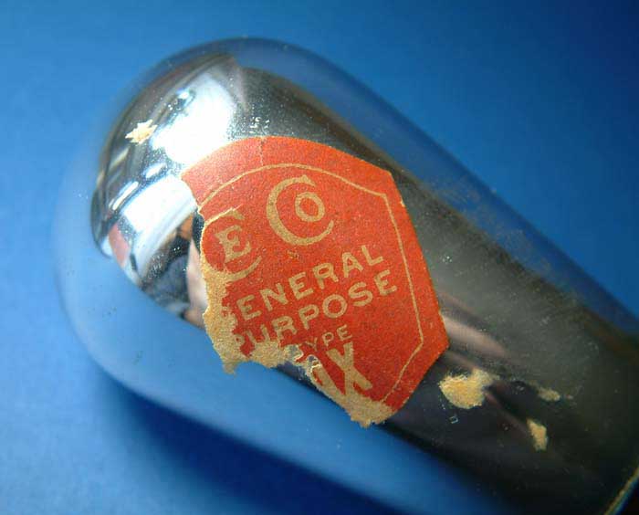

Trioden - Die CeCo Type AX
Hersteller: C.E. Manufacturing Co. Providence (Rhode Island) USA
Röhrenmarke: CeCo
Röhrentyp: AX (obwohl auf dem Sockel "A" steht)
Universal Triode, direkt geheizt
Uf: 5 V
If: 0,25 A
Ua max 140 V
Ia max 3 mA
Ugk max -9 V
Typisch:
Ua 90 V
Ia 2,5 mA
bias - 4,5 V
Verstärkung 8 fach
Steilheit 0,725 mA/V
Innenwiderstand 10 kOhm
(siehe auch unter: http://www.bill01a.com/photos.htm
