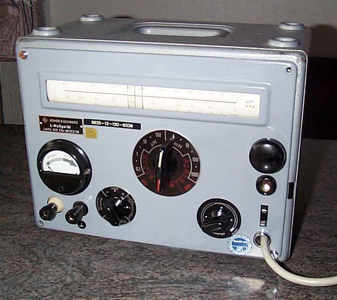

Mit diesem Meßgerät lassen sich Induktivitäten von 0,1 ÁH bis 1 H messen. Weiterhin auch Spulen-C-Messungen
im Bereich von 0 - 200 pF und Resonanzfrequenzenmessungen im Bereich von 2,2 kHz bis 4,5 MHz (s. auch die Beschreibung im
PDF-Format)

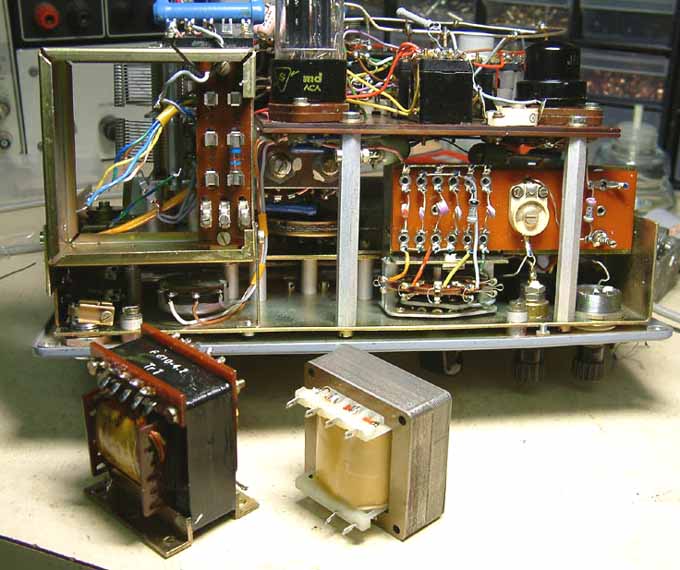

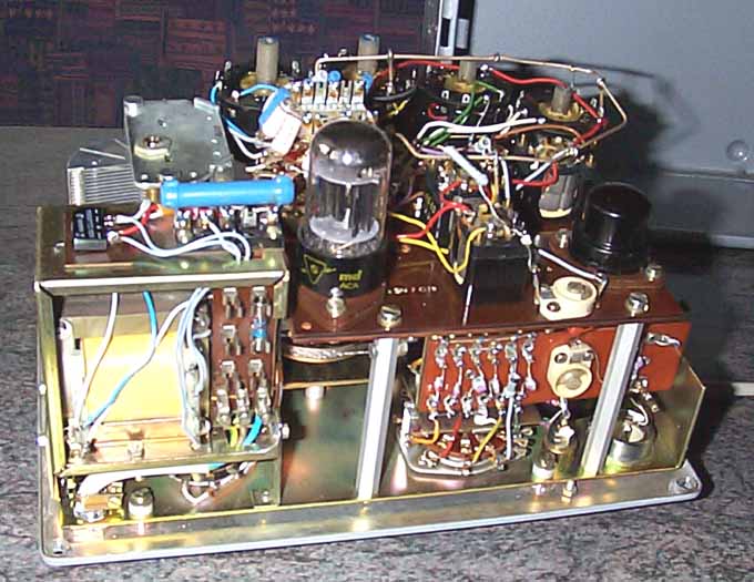

Ich kaufte dieses Messgerät auf dem Radioflohmarkt bei München-Ismaning. Leider stellte sich - zu spät um es
noch zurückgeben zu können - heraus daß der Netztrafo durchgebrannt war. Mein Freund Siegfried nahm sich

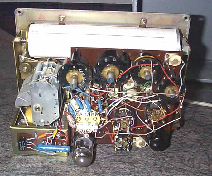

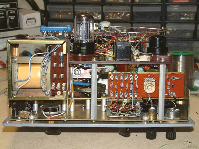

das Gerät vor, wickelte einen neuen Netztrafo (s. die beiden folgenden Fotos), danach funktionierte es wieder
einwandfrei.
