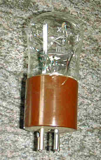

Die russische Urdox-Röhre 1B5-9
Diese Röhre ist ein Eisenwasserstoffwiederstand. Das heißt, ein Fe-Faden befindet sich in einer Wasserstoffatmosphäre. Es ist also eine Stromregelröhre, die in diesem Falle den Strom konstant 1 A, im Spannungbereich (Spannungsabfall an dieser Röhre) von 5 V bis 9 V, hält.
Sie wird z.B. zur Heizleistungsstabilisierung von Elektronenröhren in Messgeräten verwendet.

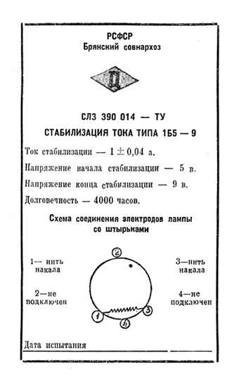

Das Datenblatt hierzu sagt folgendes aus :
Stabilisierter Strom: 1A plusminus 0,04 A
Beginn der Stromstabilisierung: 5 V
Ende der Stromstabilisierung: 9 V
Lebensdauer: 4000 h
Anschluß 2 und 4: nicht belegt
Anschluß 1 und 3: Glühdraht
