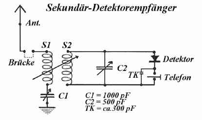

Doch zunächst einmal im ersten Bild die Schaltung des Sekundär-Empfängers:
Man erkennt aus dem Schaltbild leicht die Art und Weise, wie der Zwischenkreis in die Empfangsschaltung eingefügt ist. Der Drehkondensator C1, der eine Höchstkapazität von 1000 pF haben soll wirkt mit der Spule L1 als ein Kopplungselement. Die im Antennenkreis schwingende Energie wird durch induktive Kopplung auf den Zwischenkreis übertragen. Dieser besteht aus dem Drehkondensator C2 mit einem Höchstwert von 500 pF und der Spule L2. Da der Kondensator C1 mit seinem Wert 1000 pF kaum noch zu beschaffen ist, kann man dieses Problem damit lösen, indem man einen 500 pF-Kondensator mit einem Schalter darüberschaltet. - Der Schalter muß hierbei aber am "kalten" Ende des Drehkondensators (gemeint ist das Gehäuse des Drehkondensators) angelötet werden - der 500-pF- Kondensator wird am "heißen" Ende (dieses ist der bewegliche Teil des Kondensators) angelötet. Somit erhält man eine Gesamtkapazität von etwa 1000 pF.

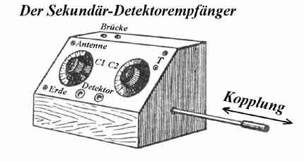

Im nächsten Bild sieht man als Skizze den fertigen Empfänger, man erkennt die Pultform des Gehäuses, die im 45-Grad-Winkel geneigte Frontplatte aus Hartgummi oder -PVC mit den beiden großen Knöpfen der Drehkondensatoren sowie die Anschlußbuchsen.
Oben, auf dem schmalen Gehäusedach, sind die beiden Buchsen, die im Schaltbild als Brücke bezeichnet sind, zu erkennen. Hier wird eine Kurzschluß-Brücke, wie im nächsten Bild zu sehen, eingesteckt.
Dieser Kurzschlußbügel kann durch eine Aufsteckspule, z.b. eine Korbspule ersetzt werden. Diese Spule verlängert dann die Antenne und ermöglicht dadurch den Empfang längerer Wellen (Langewellen-Bereich).

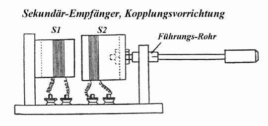

Im nun folgenden Bild wird der Spulenkoppler, komplett mit den beiden Spulen L1 und L2 sowie Halterung der beiden Spulen sowie die Schubstange, mit der die Kopplung eingestellt wird, gezeigt.
Es werden hierzu zwei Rohre, die aus Pappe (vorher gut mit Zaponlack einstreichen und durchtrocknen lassen!) oder aus Kunststoff bestehen können, benötigt. Die Maße der Rohre sind für das erste Rohr 50 mm im Durchmesser und 50 mm Länge, das zweite Rohr ist auch 50 mm lang, aber 63 mm im Durchmesser. Beide Röhren werden mit einer etwa 10 mm dicken runden Holzscheibe, die auf je einer Seite eingeklebt wird, verschlossen. - Die Abschlußscheibe der dickeren Röhre wird mit einer 6-mm-Bohrung, genau mittig, versehen, worin später die Messingstange, mit der die Kopplung eingestellt wird, verschraubt werden kann (siehe Bild).
Es muß auch noch ein Messingrohr, 8 mm im Aussen- und 6 mm im Innendurchmesser, etwa 30 mm lang, angefertigt werden. Im kleineren der beiden senkrecht stehenden Holzwände, wo die größere, die bewegliche Spule, angebracht wird muß ein 8-mm-Loch, etwa 10 mm vom oberen Rand, gebohrt werden. Hier wird das kleine Messingrohr eingeklebt, welches noch an einem Ende - mit z.b. einer feinen Säge oder einer feinen Trennscheibe - eingeschlitzt wird. Das Rohr wird hier dann etwas zusammengedrückt. Wenn dann die Messing-Schubstange hier durchgeführt wird, so bekommt sie eine Führung und wird gleichzeitig mit einem leichten Haltewiderstand fixiert - verursacht durch das etwas am geschlitzten Ende zusammengedrückte Rohr.

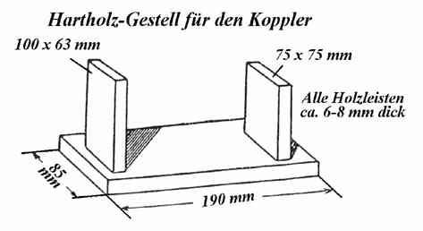

Im folgenden Bild ist die Halterung der Ankopplungsspulen erkennbar.

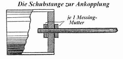

Die Messingstange für die Ankopplung ist 150 mm lang und 6 mm dick. An einem Ende wird später - außerhalb des Gehäuses, ein Knopf aus Hartgummi oder dergleichen angebracht. Am anderen Ende wird ein 6-mm-Gewinde, etwa 20 mm lang, aufgebracht. Die Stange wird, wie im Bild zu sehen, mit einer Mutter versehen, durch die Bohrung in der Abschluß-Holzscheibe gesteckt und von der anderen Seite mit einer weiteren Mutter festgeschraubt.

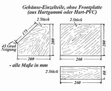

Nun beginnt man mit dem Bau des Gehäuses. Es wird aus Hartholz - Buche oder Eiche - gefertigt. Die Maße der Holzplatten sind auf dem folgenden Bild zu erkennen:

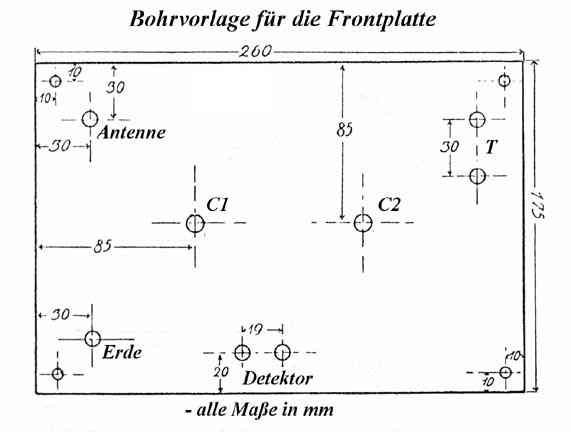

Nachdem das Gehäuse fertig zusammengesetzt und verleimt wurde, wird die Frontplatte aus Hartgummi, -PVC oder aus dunkelbraunem oder schwarzem Pertinax wie im nächsten Bild angefertigt.
Hier im Bild, welches auch gleichzeitig als Bohrvorlage dient, sind alle notwendigen Bohrungen für die Anschlußbuchsen, Drehkondensatoren etc. eingezeichnet. - Wenn ein zusätzlicher Schalter eingebaut werden sollte für den 500-pF-Kondensator über C1, so muß ein zusätzliches, hier nicht eingezeichnetes Loch angebracht werden, welches zweckmäßigerweise dann in der unmittelbaren Nähe vom Drehkondensator C1 angebracht sein sollte. - Hierzu sollte man aber erst den Drehkondensator anschrauben, um zu sehen, wo der beste Platz dafür ist - nicht daß man das Loch für den Schalter gebohrt hat und dann später feststellen muß, daß der Schalter und der Drehkondensator sich gegenseitig behindern...

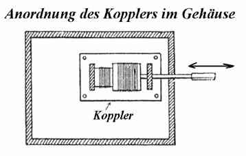

Im nächsten und letzten Bild erkennt man die Lage des Kopplers im Gehäuse. Da es ja ein Schrägpultgehäuse werden soll, es deshalb also im vorderen Bereich, wo sich die Schräge befindet nur wenig Platz gibt, muß der Koppler mit seiner Haltevorrichtung im hinteren Teil angebracht werden.
