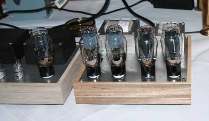

Weitere Amps "ohne Kommentar" :

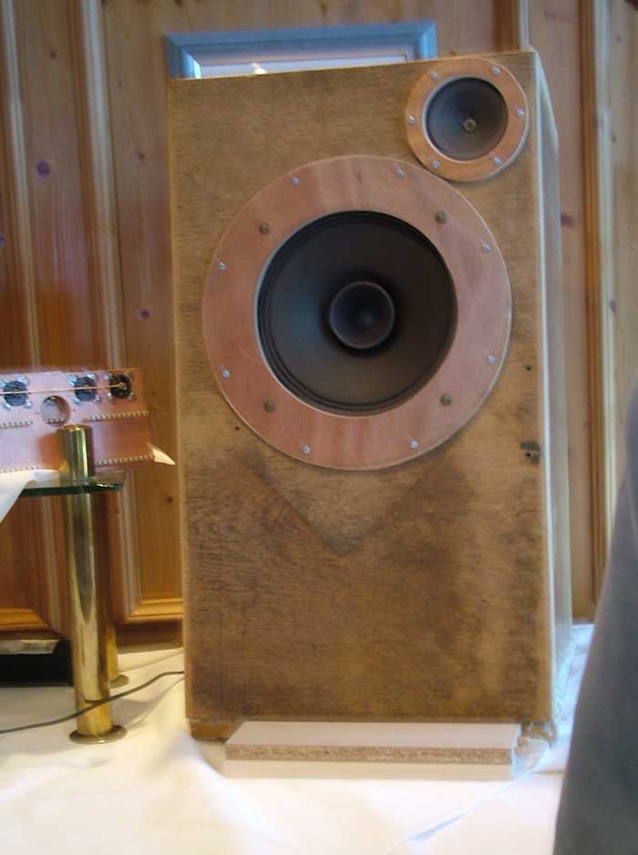

Sehr beachtet wurden diese optisch gelungenen und sauberst gebauter Plexiglas-Pyramiden. Leider kann ich nichts über deren Klang aussagen, die Vorstellung dieser LS habe ich leider verpasst.
Peter (Röhrenpiet) schrieb mir dazu: Die Lautsprecher sind Dynaudio Chassies und gehören eigentlich anders herum wie abgebildet in einer Raumecke aufgehängt. Die Form ist ein viertel Diamant.

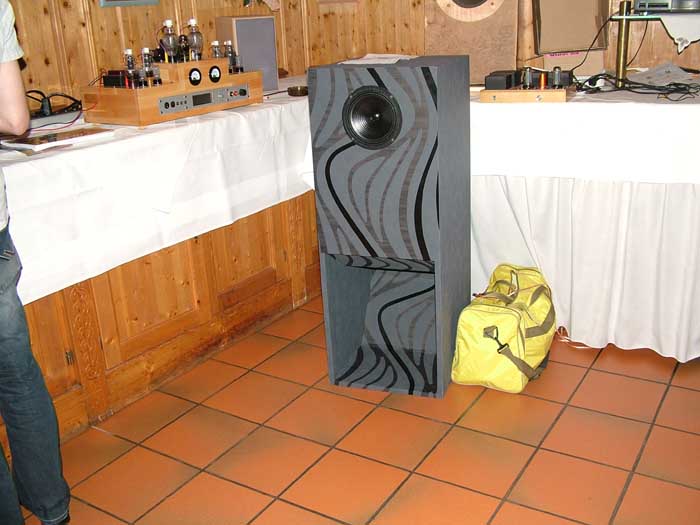

Es wurden jedoch auch andere, deutlich grössere Chassis vorgeführt:

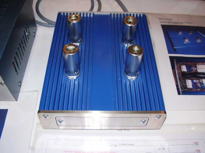

Alexander Kriegel stellte seine Vorverstärker vor (für Magnetsysteme):

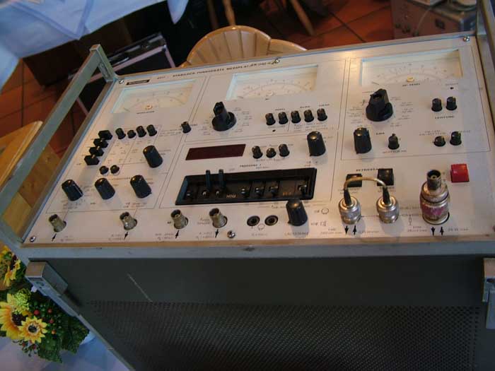

Michael Boele zeigte sein neuen Röhrenmessplatz von Neuberger:

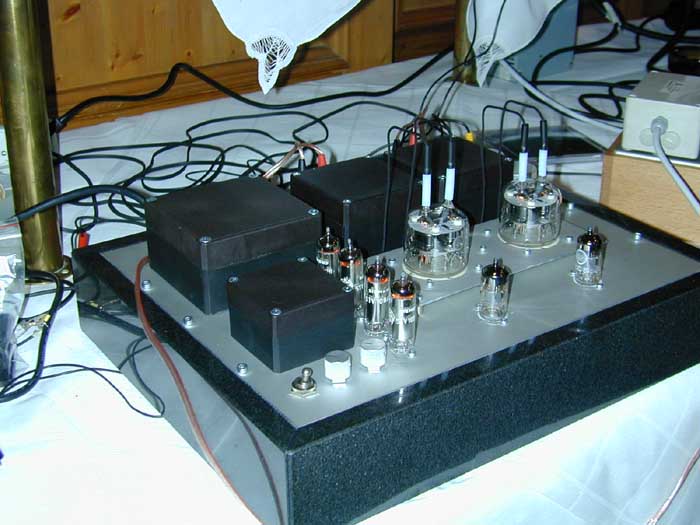

Peter Treytl zeigte seinen Miniamp:

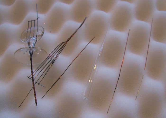

Hier nun jedoch zunächst einmal Fotos, die zeigen wie eine solche Röhre überhaubt gebaut wird:
Mit den beiden Glaskörpern im Bild rechts unten fange ich an, ich werde so gut ich mich erinnern kann den Bau einer Triode, nach Michaels Worten, beschreiben.
Ein Stück Glasrohr wird unter der Flamme erhitzt und, wie im Bild zu erkennen, aufgebördelt:
Nun werden Stücke eines Spezialdrahtes mit einem Stück Kupferdraht verschweisst. (Der Spezialdraht ist SEHR teuer, deshalb wird er von Michael aus Kostenersparnis mit normalem Kupferdraht verlängert).
Im Bild links unten der Spezialdraht, bereits ausgeglüht - rechts im Bild die beiden verschweissten Drähte.
Im folgenden Bild von rechts angefangen:
Das Stück des geglühten Spezialdrahtes wird in ein dünnes Glasrohr gesteckt - siehe Bildmitte und folgendes Bild, das langezogene dünne Glasrohr in Bildmitte -
ein Stück dieses dünnen Glasrohrs wird abgebrochen, so dass es wie eine Hülse über dem Spezialdraht sitzt.
Dieses wird nun in der Flamme so erhitzt, dass das dünne Glasrohr schmilzt und sich mit dem Spezialdraht verbindet.
Im nachfolgenden Bild rechts erkennt man deutlich wie das Glas den Draht verdickt:
Neben dem ganz rechts im Bild erkennbaren Draht erkennt man dann ein ganzes Bündel solcher vorgefertigten Drähte, die nun in das zuallererst gefertigte gebördelte Glasende durchgeführt werden, siehe wieder im drittletzten Bild links wie auch hier im Bild links. Das erhitzte Glas wird hierbei dann mit einer Zange zusammengepresst, wobei der glasummantelte Spezialdraht mit dem anderen (mit ihm verpressten) Glas verschmilzt. - Der Fuss ist somit fertig.

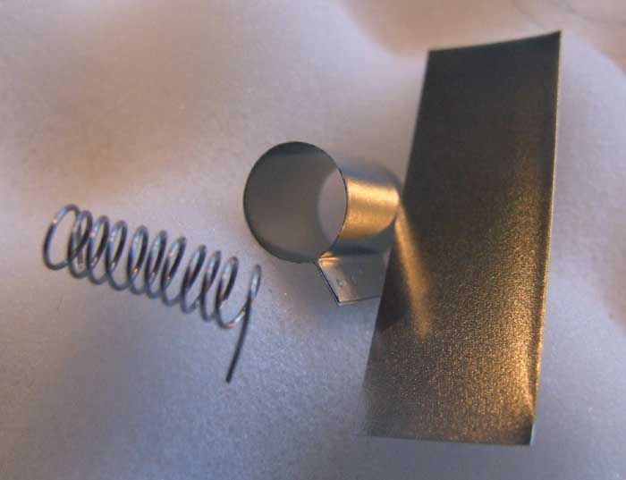

Als nächste wird nun das System hergestellt. Dazu wird ein Stück etwa 0,1 mm dickes Edelstahlblech ausgeschnitten und zu einem Rohr zusammengebogen; im folgenden Bild erkennt man das Blech sowie das fertige Konstrukt - dieses ist die spätere Anode.
Als nächstes wird, wie in den letzten beiden Bildern ebenfalls zu sehen, aus einem dünnen Edelstahldraht eine Spirale gewickelt. Diese ist dann das spätere Steuergitter.
