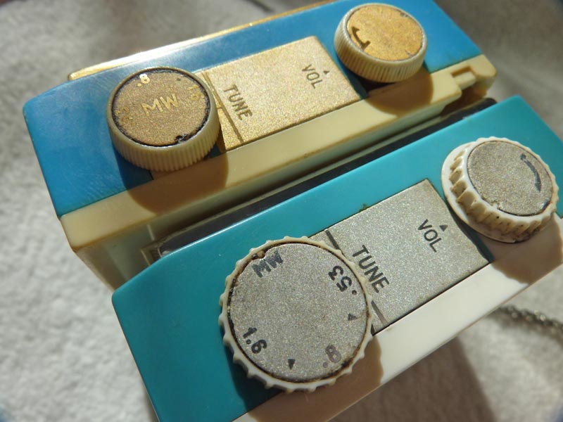

Ich besitze in meiner kleinen Cosmos-M - Sammlung auch eines mit goldenen anstelle der sonst üblich silbrigen Applikationen:
Eine wohl ziemlich seltene Version zeigen die folgenden Bilder - schwarz-beiges Gehäuse, ebenfalls mit goldenen Applikationen:

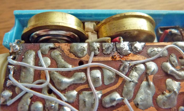

Die beiden folgenden Fotos erstellte ich von einem weiteren, noch nicht reparierten (und gereinigten) Gerät. Sie sollen den Verlauf der Drahtanschlüsse zeigen weil man sehr oft, z.B. aus eBay, defekte Geräte bekommt bei denen die Drähte abgerissen oder gar durch Korrosion "abgefault" sind. Die Fotos sind also als Hilfe gedacht.
