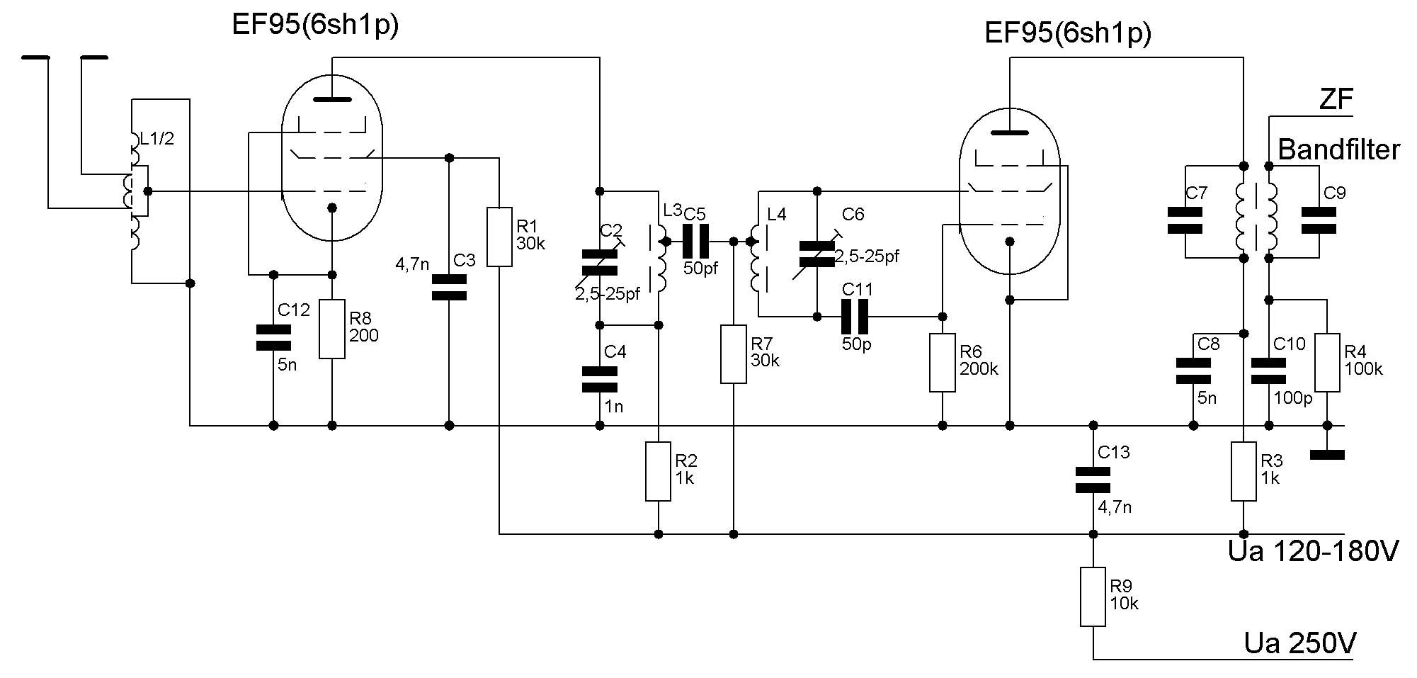

Es hatte mich schon lange gereizt, einen UKW-Röhrentuner mit Batterieröhren zu bauen. So ist der Tuner mit der 1SH29 entstanden. Lange habe ich mit Schaltungsvarianten auch mit Triodenversionen probiert die mich jedoch nicht befriedigten. Besonders die Induktivitäten bereiteten mir Schwierigkeiten, so bin ich dann wieder zur Pentodenschaltung gekommen, so wie sie auf Homepage zu sehen ist.
Eines Tages rief mich Jogi an ob ich diesen Tuner nicht auch mit E-Röhren bauen könnte, ich sagte ihm den Versuch zu.
Bei meinen Recherchen und nach Sichtung meiner Bastelkiste kam ich, so wie Jogi es mir auch bereits vorgeschlagen hatte, dann endgültig auf die 6SH1P (EF95). Laut Datenblatt (Röhrentaschenbuch Band 1 Fachbuchverlag Leipzig 1958) ist diese Röhre besonders für UHF entwickelt worden, diese Röhre ist klein und benötigt eine relativ geringe Heizleistung.
Der Rauschwiderstand ist laut dem Taschenbuch nur geringfügig höher als der der EC92.
Als Ausweichmöglichkeit für die EF95 würde sich sicher auch die EF183 anbieten.
Vorbild für die Schaltung war der Graetzsuper 154W, bei dem zwei Pentoden vom Typ EF42 eingesetzt wurden, nur die Drehkoabstimmung wurde durch Variometerabstimmung ersetzt.
Schaltbild
Eine Besonderheit ist der Aufbau des Antenneneingangs welcher eine gute Symmetrie und Störsicherheit aufweisen soll und auch einfach herzustellen ist. Er stellt eine Parallelschaltung von zwei Induktivitäten dar.

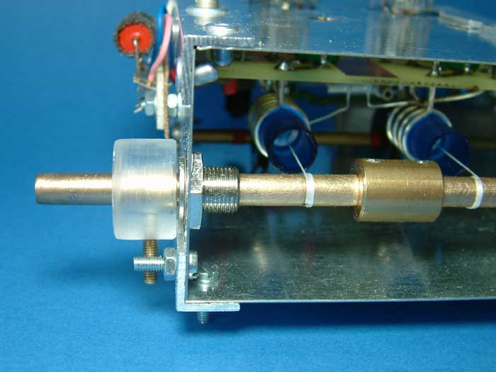

Im Anodenkreis liegt der abstimmbare Vorkreis, die Abstimmung erfolgt mit einem Alukern welcher in einer Hülse geführt wird. Die Hülse hat die Aufgabe mechanische Schwingungen des Kernes zu verhindern. Ich habe sie aus Kugelschreiberhülsen aus Acryl angefertigt, Außendurchmesser 10 mm, innen etwas mehr als 8 mm, so dass der Kern ohne zu klappern geführt wird (gegebenenfalls etwas aufreiben).
Ein gleicher Kern wird zur Abstimmung der selbstschwingenden Mischstufe verwendet. Es ist eine ECO-Schaltung, die um die ZF höher schwingt und nach etwa 3 bis 4 Minuten Aufheizen der Röhren sehr stabil läuft.
Die Spulen sollten verhältnismäßig kurz gehalten werden.

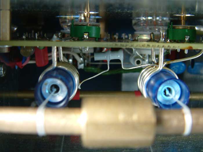

Die Vorkreisspule wurde aus 1,5 mm dicken versilbertem Kupferdraht hergestellt, ebenso die Oszillatorspule. Beide Spulen wurden auf einen Dorn von 10 mm Durchmesser mit gleichem Wickelsinn hergestellt. Die beiden Abstimmkerne bestehen aus Aluminium mit einem Durchmesser von 8 mm und einer Länge von 15 mm, davon sind 10 mm konisch. Der Kern hat eine Bohrung von 4 mm, die zur Aufnahme der Spannfeder dient.
Das folgende Bild zeigt den Abstimmkern:
Beide Spulen sind 15 mm lang, die Windungszahlen betragen 5 für die Vorkreisspule und 4 Windungen für die Oszillatorspule. Damit trotz der verhältnismäßig kurzen Spulen präzise abgestimmt werden kann, sind die Abstimmkerne teilweise konisch, dadurch wird auch eine Linearisierung im unteren Frequenzbereich erreicht.

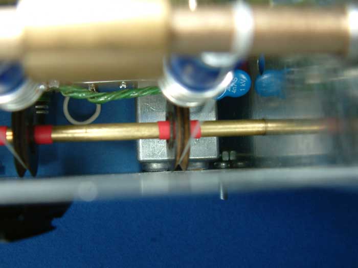

Die Federn zum spannen der Führungsseile sind in den Abstimmkernen untergebracht und mit Isolierschlauch an einem Ende festgelegt.

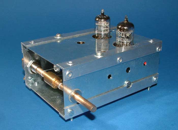

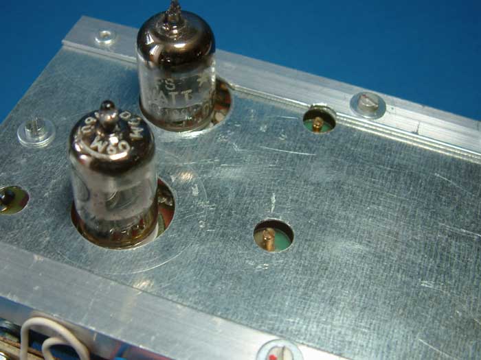

Das Gehäuse des Tuners sollte mit den Röhren nach oben ausgeführt werden, um eine unnötige Erwärmung der Schwingkreise zu verhindern, am besten eignet sich dafür verzinktes Eisenblech etwa 1 mm.
Zur Verbindung der Teile habe ich Aluwinkel verwendet, da man so die Bohrungen leichter ausführen kann.

Im nächsten Bild einmal um 180 Grad gedreht: links und rechts neben der Eingangsspule (Stiefelkörper, mit dem grünen Draht mittig) sind die 240-Ohm-Anschlusspunkte. Direkt neben dem Alu-Becher, welches das Ausgangs-Bandfilter beinhaltet, sitzt (im unteren Bild eng links daneben) der ZF-Ausgangspunkt.

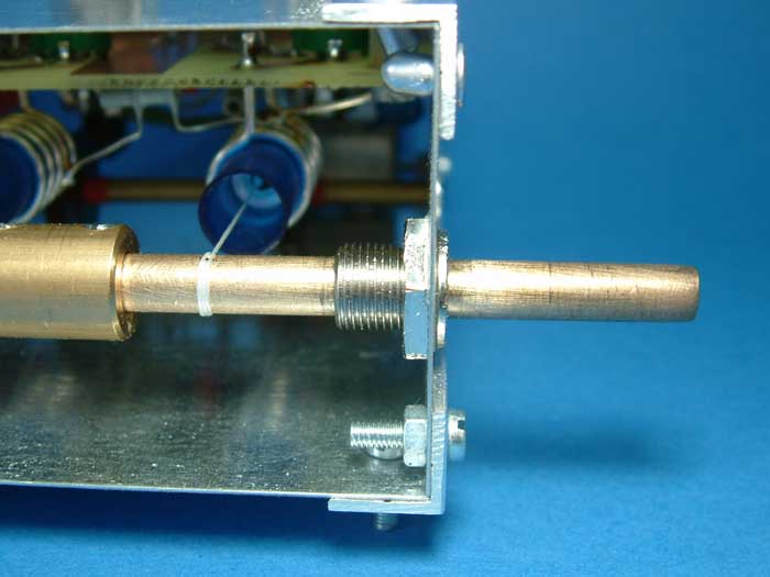

Dieses ist die Endanschlags-Sicherung, oder auch -begrenzung. die folgenden Bilder zeigen einmal Anschlag oben (auf die Alu-Kerne achten) und Anschlag unten.

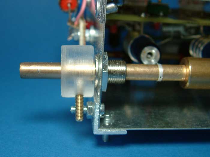

Die Achslagerung auf der gegenüberliegenden Seite, hier wird der Abstimmknopf, bzw. der Skalentrieb aufgesteckt :
Blick nach innen auf die innere Achse - man erkennt die Umlenkrolle. Diese Achse ist an den Enden mit einem Innengewinde versehen; von aussen am Gehäuse wird sie mit je einer Schraube befestigt.

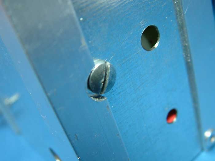

Eine der Befestigungsschrauben:
Ein letzter Blick in das Innere:

Siegfried sandte mir die folgenden Fotos zu, sie zeigen ein von einem Radiostammtischfreund erstelltes UKW-Mischteil nach Jochen Bechers obigem Schaltbild :
Siegfried schrieb noch dazu dass sein Stammtischfreund sehr zufrieden mit diesem Mischteil wäre.
