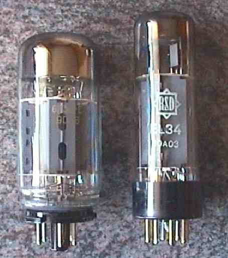

Übrigens könnte auch anstatt einer 6L6 eine EL 34 eingesetzt werden - sie sieht nur überhaubt nicht, in keinster Weise, optisch so toll aus wie die 6L6, sie klingt auch nicht so gut und sie hat nicht diese Leistung.
Bei der EL 34 stimmen die äußerlichen Proportionen nicht, sie ist einfach nur lang und dünn. - Die 6L6 dagegen ist kürzer und dicker, hier stimmen die Proportionen einfach - siehe Foto :
- Tip: die 6L6 gibt's auch als russische Version, wie sie auf dem Foto neben der EL 34 zu sehen ist - diese ist meist auf den Radio-Flohmärkten schon für 15.- DM zu bekommen (auch bei Bürklin-Elektronik, Best.-Nr. 30-R-1830 ist sie für 14,50 DM erhältlich). Die russische Version ist absolut optisch wie elektrisch mit der Original-6L6 identisch !

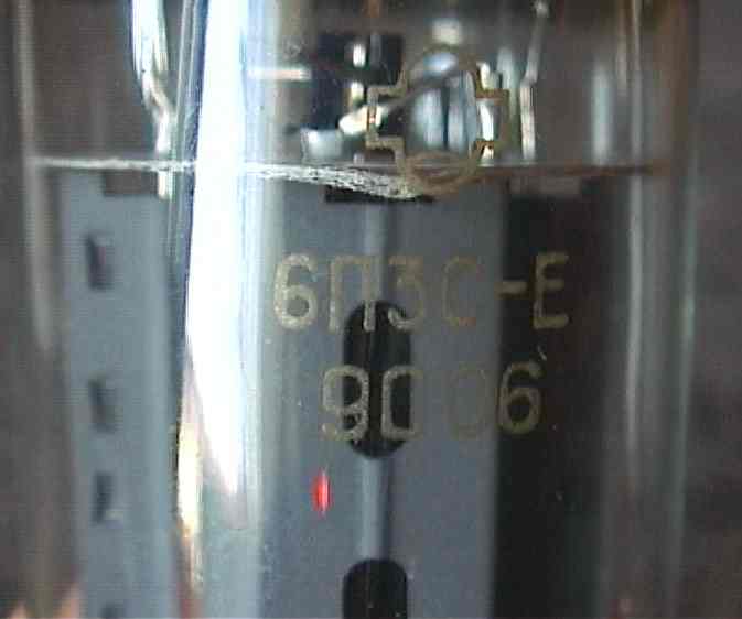

Der Aufdruck auf dieser Röhre ist kyrillisch, man könnte es als 6N3C-E lesen, siehe das folgende Foto :
(Dieses kyrillische Zeichen ist aber ein P, also heißt diese Röhre korrekt übersetzt 6P3S, welches in den Datenblättern auch korrekterweise mit der 6L6 GC verglichen wird.)
- Der Vorteil bei der russischen Röhren-Version ist nicht nur der Preis, es ist auch das Herstellungsdatum - ich besitze einige Typen, die sind im Juni 1990 (s. Foto) hergestellt worden.

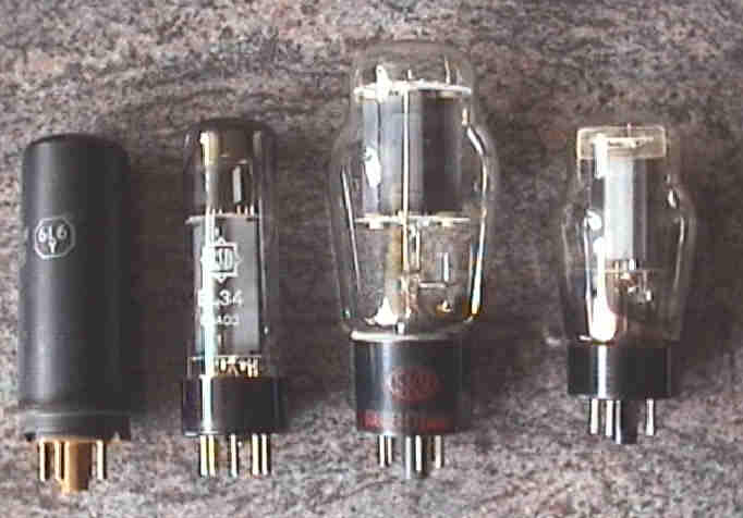

Das nächste Foto zeigt drei weitere 6L6-Typen, die ich mittlerweile erhalten habe. Die links außen erkennbare ist eine Stahlröhre von RCA. Daneben, zum Vergleich, noch eine EL 34. Die nächste, die zweite von rechts, ist eine 6L6 vom Hersteller SKTE - eine wunderschöne alte Flaschen-Form. Ganz rechts außen eine weitere russische 6L6-Version, leider ohne jeglichen Original-Aufdruck, sie entspricht ebenfalls der 6L6 - auch sie in der wunderschönen uralten Form.

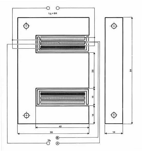

Der Übertrager-Trafo soll in Ultra-Linear-Bauweise gewickelt werden, siehe nächstes Bild:
Die Wicklungsanordnung auf dem Kern ist aber dennoch relativ einfach, da lediglich die Sekundärwicklung in zwei parallelgeschaltete Teilwicklungen aufgeteilt wird - die eine wird unter-, die andere oberhalb der Primärwicklung aufgebracht. - Zwischen den einzelnen Wickelpaketen werden sicherheitshalber Isolationslagen aufgebracht, es stehen dafür insgesamt 0,9 mm zur Verfügung.

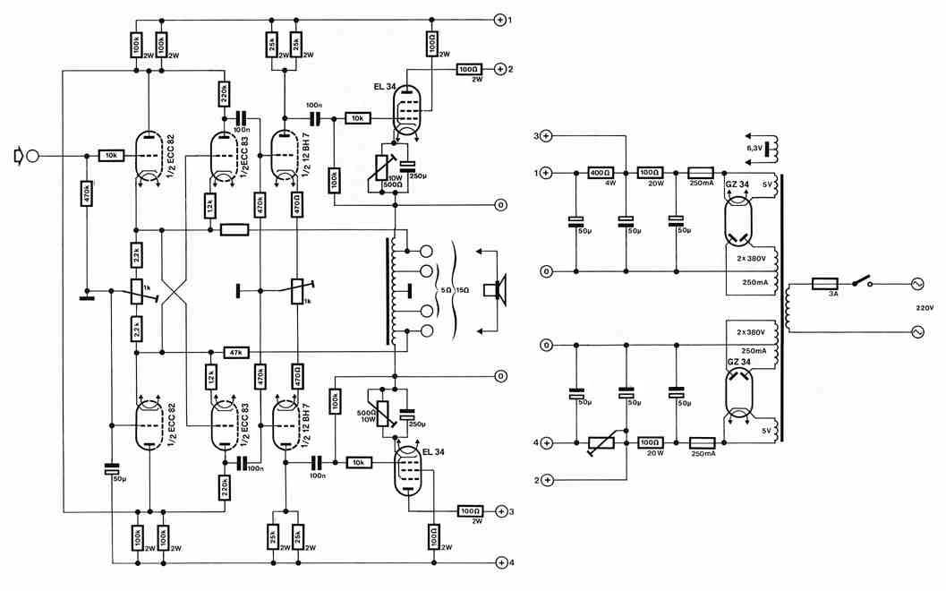

Nachfolgend stelle ich eine PPP-Variante für die 6L6 vor. Das PPP-Verstärker-Prinzip geht ursprünglich auf den finnischen Entwickler Tapio M. Köykkä zurück. Im Laufe der Jahre hatte dieses Schaltungsprinzip zahlreiche Veränderungen und Verbesserungen erfahren; einer der bedeutendsten zeigt die folgende Schaltung, deren Entwicklung aus dem Jahr 1960 stammt - nach A. Zechendorff, der "Circlotron-Verstärker".
Bei der Eingangsstufe handelt es sich um eine sogenannte "kreuzgekoppelte Phasen-Umkehrstufe", die den Vorteil besitzt daß der Verstärker vom Eingang bis zum Ausgang vollständig als Gegentaktschaltung arbeitet. Dies bewirkt daß der Verstärker schon vom Eingang her symmetrisch arbeitet.
Das auf der rechten Bildseite erkennbare Netzteil kann, wie immer, auch als Silizium-Netzteil, also mit Silizium-Gleichrichtung, aufgebaut werden. - Benötigt werden aber, wie ersichtlich, zwei getrennte Spannungsversorgungen.
Zum Ausgangs-Übertrager: Da ja bei einer PPP-Schaltung, wie durch die Schaltungs-Beschreibung des 6C33C-PPP-Verstärkers bekannt, die Ausgangs-Impedanz nur 25 % der Impedanz einer herkömmlichen A oder AB-Schaltung beträgt, liegt sie also hier - bei einem "normalen" Raa von 4,7 kOhm - bei etwa 1,2 kOhm. Ausgehend von diesem Wert wird also der Trafo mit den bereits vorgestellten Excel-Tabellen (s. Trafo's und Drosseln selberwickeln) berechnet. Bei einer Ausgangsleistung von ca. 25 Watt kann man sich leicht die benötigten Werte ausrechnen. Wie der Trafo gewickelt wird, kann man aus der PPP-Schaltung des 6C33C-Verstärkers erkennen.
