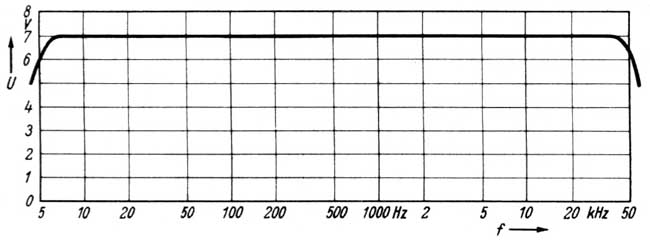

Die so errechnete Windungszahl ist mit absoluter Sicherheit ausreichend, um die gewünschte untere Grenzfrequenz ohne Phasendrehung über den Übertrager zu bringen. Der vorgeschaltete Verstärker kann dann ohne Bedenken für diese untere Grenzfrequenz ausgelegt werden, vorausgesetzt, daß die Spannung im Verstärker bei der genannten Frequenz auf den Faktor 0,7 (gegenüber 1000 Hz) abgefallen ist, wenn für 1000 Hz der Faktor 1 zugrunde gelegt wurde.
Wenn der Übertrager nach dieser Anleitung angefertigt wird, liegt die obere Grenzfrequenz bei etwa 60 kHz. Legt man den Verstärker so aus, daß seine obere Grenzfrequenz bei 30 kHz liegt (Abfall auf 0,7), so treten mit Sicherheit keine Phasendrehungen im Gegenkopplungsweg auf.
