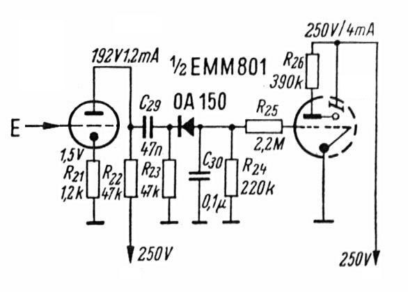

Ich stelle als erstes eine Abstimmanzeige mit der Röhre EMM 801 vor. - Diese Röhre besitzt zwei Leuchtbänder, die untereinander angeordnet sind und für jeden Kanal eine Anzeige bietet.
Im folgenden Schaltbild zeige einen der beiden Kanäle, hier ist nur die eine Hälfte der EMM 801 angeschlossen. - Die zweite Hälfte wird - logisch.. - genau gleich parallel aufgebaut.
Angesteuert wird das System der EMM 801 mit einem Triodensystem - hier die eine Hälfte einer ECC 82. Diese Triode verstärkt das am Ende (am Ausgang) der Vorstufensysteme abgenommene Signal so weit, daß die Leuchtbalken der Anzeigeröhre bei einer Spannung von 1,7 Volt (eff) am Ausgang der Vorstufensysteme - was einer Vollaussteuerung der Endstufe entspricht - zusammenstoßen.

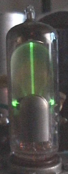

Im nächsten Schaltbild stelle ich die EM 80 vor, diese Röhre besitzt eine, wie ich meine sehr reizvolle Abstimm- Anzeige - siehe das folgende Foto:
Hier lag zur Zeit kein Signal an, deshalb keine Anzeige.. - sie würde aber von links und rechts unten einen sich immer weiter noch oben hin verbreiternden grünen Fächer anzeigen - wobei gleichzeitig der senkrechte grüne Strich, den man auf dem Foto sieht, sich auseinander ziehen bis alle, bei Vollansteuerung - hier also bei größter Lautstärke - sich an einem Punkt links und rechts treffen. (Siehe auch auf der Seite Philetta's die Philetta BD 284U - DeLuxe)
