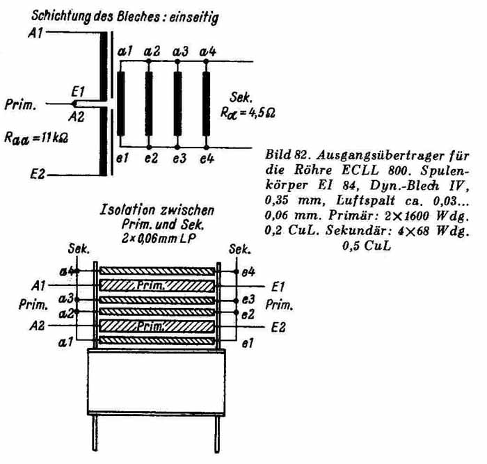

Die Schaltung wird deshalb-so einfach, weil die Doppel-Endpentoden mit dem zugehörigen Triodensystem für die Phasenumkehr zusammengebaut sind. Durch Verschalten einer Doppeltriode ECC 83 je Kanal läßt sich ein richtiger "Kuhschwanzentzerrer" einfügen, wie er in wirklichen Hi-Fi-Geräten üblich ist. Überhaupt weist dieser 4-Röhren-Verstärker zahlreiche Hi-Fi-Merkmale auf, die man sonst nur in weit umfangreicheren Schaltungen findet. Zum Beispiel ist der Lautstärkeeinsteller mit einem ausgedehnten Netzwerk zur gehörrichtigen Wiedergabe beschaltet. Weil ferner alle Röhren jeweils nur in einem Kanal Verwendung finden, kann bei sorgfältigem Aufbau des Gerätes (Trennwand zwischen beiden Kanälen) eine fast beliebig hohe Entkopplung erzielt werden. Zum Nachbau verlockt nicht zuletzt der Umstand, daß die Firma SEL, die die Schaltung entwickelte, zusätzlich noch die Wickeldaten für einen hochwertigen und verschachtelt ausgeführten Ausgangsübertrager bekannt gab.
Äußerst wichtig sind die kleinen Schrägstriche in der Skizze der Wickelvorschrift - hier ist genau erkennbar, daß eine Wicklung in einem Richtingssinn gewickelt wurde, die nächste Wicklung in entgegengesetzter Richtung gewickelt wird !
Die Bezeichnungen E1, A1, etc. bedeuten A1 = Anfang Primärwicklung 1, E1 = Ende Primärwicklung 1, u.s.w., die Wicklungen a1, e1 (in Kleinbuchstaben) bezeichnen Anfang und Ende der Sekundärwicklung 1, u.s.w.

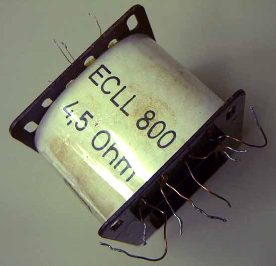

Zu beachten ist auch der im Verhältnis doch sehr große Übertragerkern, es ist ein EI 84.
