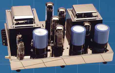

Tip : Die EL 34 läßt sich ohne weiteres gegen die Röhre KT 88 (oder auch der 6L6) austauschen (Ruhestrom neu einstellen). - Die KT 88 ist nicht nur stärker - sie ist dazu noch eine besonders schöne Röhre, wie das folgende Bild beweist.

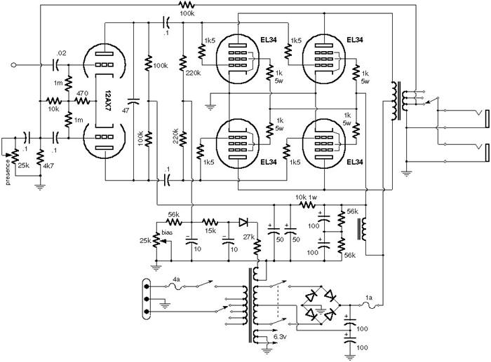

- und die nächste Schaltung zeigt die fast identische, jedoch mit 4 x EL 34 aufgebaute Schaltung :

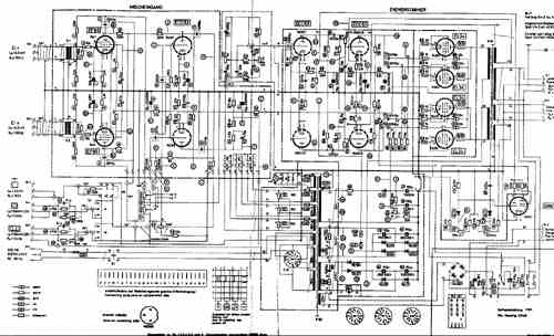

Ein weiterer toller Verstärker war (und ist immer noch..) der Telefunken-Mischverstärker V317. Er werkelt mit 4 x EL 34 pro Kanal.
Telefunken-Mischverstärker V 317-Schaltbild (649,142 kB)
Aufgrund der großen Datenmenge des Schaltbildes habe ich es hier, mit Rücksicht auf die Ladezeit, sehr stark komprimiert dargestellt.
Mit einem Mausklick kann man es sich in der Originalgröße anzeigen lassen.
