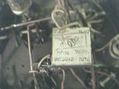

Das Baujahr ist leider nicht mehr zu ermitteln. Vermutlich wurde er im Jahre 1940 gebaut, da auch zu dieser Zeit das Kino
eröffnet wurde. Die im Verstärkernetzteil vorhandenen MP-Kondensatoren tragen das Herstellungsdatum 01.40 und z.T.
auch einen roten Stempel mit Reichsadler und Hakenkreuz.

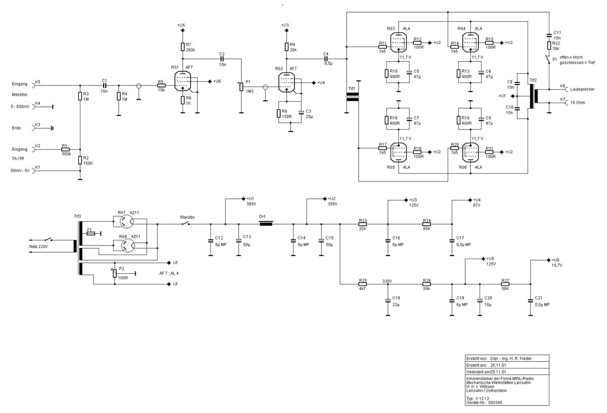

Die Schaltung wurde von mir anhand der Verdrahtung rekonstruiert.
