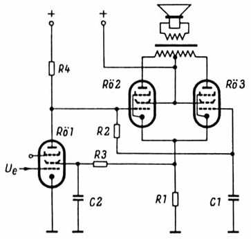

Das Grundprinzip einer nach diesen Gesichtspunkten ausgewählten Schaltung zeigt das folgende Bild.
Das Schaltungsprinzip ist an sich nicht neu, es wurde Anfang der fünfziger Jahre für eine qualitativ hochwertige Endstufe in dem englischen Rundfunkempfänger Ferguson 300 angewendet.
Die Gegentakt-Endstufe ist mit den Röhren Rö 2 und Rö 3 bestückt. Die aussteuernde Tonfrequenzspannung wird nur dem Steuergitter der Röhre Rö 2 zugeführt, während das Steuergitter von Rö 3 durch den Kondensator C 1 nach Art einer Gitterbasisstufe wechselspannungsmäßig an Masse liegt. Beide Röhren haben den gemeinsamen Kathodenwiderstand R 1. An ihm verursacht der Anodenwechselstrom von Rö 2 einen Wechselspannungsabfall. Da der Kathodenwiderstand R 1 beiden Röhren gemeinsam ist und das Gitter der Röhre 3 wechselspannungsmäßig an Masse liegt, wird diese somit über die Kathode angesteuert. Der Widerstand R 2 hat lediglich die Aufgabe, die Steuergitter beider Gegentaktröhren auf gleichem Ruhepotential zu halten.
Interessant ist nun bei diesem Schaltungsprinzip die Ankopplung der Endstufe an die Vorröhre Rö 1. Hierzu ist das Gitter der ersten Gegentaktröhre (Rö 2) galvanisch mit der Anode der Röhre Rö 1 verbunden, die ihre Schirmgitterspannung über ein Siebglied aus dem Vorwiderstand R 3 und dem Kondensator C 2 von dem Spannungsabfall am Kathodenwiderstand R 1 erhält. Die Schirmgitterspannung der Röhre Rö 1 ist daher dem Gleichstrom durch den Kathodenwiderstand R 1 proportional.
Infolge dieser einfachen schaltungsmäßigen Verkopplung wird der den kathodengekoppelten Gegentaktverstärkern anhaftende Nachteil ausgeschaltet, bei Schwankungen der Betriebsspannungen leicht unsymmetrisch zu werden. Ändert sich nämlich der Gleichstrom durch den Katodenwiderstand R 1 aus irgendeinem Grunde, so ändert sich auch die Schirmgitterspannung der Röhre Rö 1 in gleichem Maße. Hierdurch wird aber auch der Anodenstrom der Röhre Rö 1 und damit der Spannungsabfall an ihrem Anodenwiderstand verändert. Durch die galvanische Ankopplung des Gitters der Röhre Rö 2 an die Anode der Röhre Rö 1 wird damit gleichzeitig die Gittervorspannung der beiden Gegentaktröhren so verändert, daß sie der ursprünglichen Änderung des Kathodenstromes entgegenwirkt.

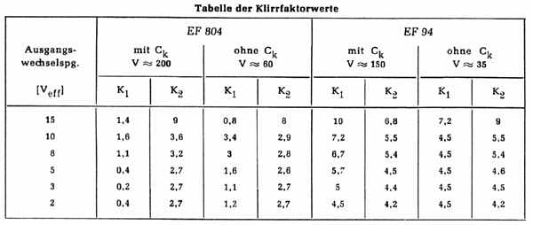

Wichtig ist bei dieser Schaltung die Wahl des Vorröhrentyps. Während in den meisten Schaltungen zur Vorverstärkung Pentoden verschiedener Art verwendbar sind, wurde durch Messungen festgestellt, daß in dieser Schaltung nur ausgesprochene Nf-Pentoden (z. B. EF 804 bzw. EF 86) eindeutig von Vorteil sind.

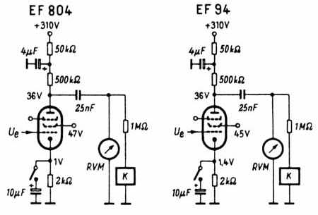

In der folgenden Tabelle sind Werte der Spannungsverstärkungen sowie der Klirrfaktoren für k1 (doppelte) und k2 (dreifache) Frequenz bei verschiedenen Ausgangsspannungen für die spezielle Nf-Röhre EF 804 und für die mittelsteile Mehrzweckpentode EF 94 aufgeführt.
Im folgenden Bild sind die zugehörigen Meßschaltungen abgebildet. Um einen weiteren Einblick in die Verhältnisse zu bekommen, wurde einmal mit und einmal ohne Kathodenkondensator gemessen; als Klirrfaktormeßgerät diente der Transistor-Klirrfaktormesser Fuka 2 von Tekade.
Aus der Tabelle geht zunächst hervor, daß die Klirrfaktoren bei der Röhre EF 804 bis zu einer Anodenwechselspannung von 15 Veff Werte aufweisen, die für einen Mittelklassen-Verstärker der genannten Art durchaus akzeptabel sind. Das angelegte Schirmgitterpotential von 47 V entspricht dabei einem für die Anodenspannung der Gegentakt-Endröhren verlorengehenden Spannungsabfall am Kathodenwiderstand R 1, der hinsichtlich des Netzteiles noch vertretbar ist. Aus der Tabelle geht weiterhin hervor, daß die Nf-Pentode EF 804 unter den vorliegenden Bedingungen eine wesentlich höhere Spannungsverstärkung liefert als die Röhre EF 94.
Von den für einen Gegentakt-A-Verstärker mit rund 10 W Ausgangsleistung in Frage kommenden Röhren EL 84 und EL 90 hat die EL 84 eine Steilheit von 11,3 mA/V, und sie benötigt in der Eingangs vorgestellten Grundprinzips-Schaltung eine Gitterwechselspannung von 8,6 Veff, während dagegen die Röhre EL 90 eine Steilheit von 4,1 mA/V hat und eine Gitterspannung von rund 18 Veff benötigt.

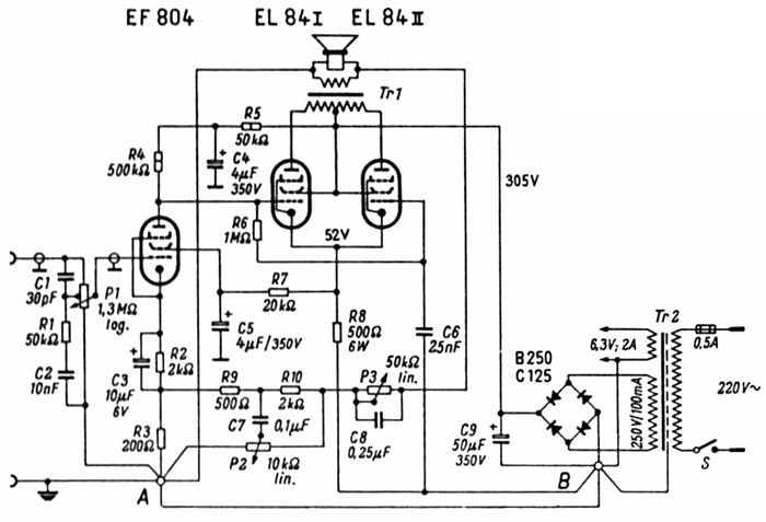

Die endgültige Schaltung - siehe das folgende Bild - wurde daher mit 2 x EL 84 in der Endstufe und der EF 804 als Vorröhre ausgerüstet, an deren Stelle aber auch die EF 86 verwendet werden kann, wenn ihre geringfügig andere Sockelschaltung berücksichtigt wird.
Aus Einfachheitsgründen ist nur ein Eingang vorgesehen. Verschiedene Tonspannungsquellen müssen daher umgesteckt werden. Weitere Eingänge oder Eingangsstufen lassen sich aber sehr leicht in die Schaltung einbauen, hierzu finden sich genügende Beispiele auf meinen Seiten.
Das Eingangspotentiometer P 1 ist mit einer Anzapfung versehen und im Sinne einer gehörrichtigen Lautstärkeeinstellung beschaltet. Da das Ohr bei geringeren Lautstärken (etwa Zimmerlautstärke) für die tiefen und hohen Töne weniger empfindlich ist, werden in der Stellung, in der der Schleifer etwa bei der Anzapfung steht, die Höhen durch den Kondensator C 1, der den oberen Teil des Potentiometers P 1 überbrückt, angehoben, während die Tiefen durch die Schaltelemente R 1 und C 2 angehoben werden. Je weiter das Potentiometer P 1 aufgedreht wird, um so mehr verlieren die Glieder C 1 bzw. C 2 / R 1 an Wirkung.
Durch diese gehörrichtige Entzerrung wird erreicht, daß die eigentlichen Entzerrerglieder nur in Ausnahmefällen einzustellen sind.
Das ist deshalb wichtig, weil die Klangbeeinflussung in der später beschriebenen Weise im Gegenkopplungskanal erfolgt; ein Anheben der Höhen und Tiefen an dieser Stelle bedeutet aber zwangsläufig immer eine Verringerung der Gegenkopplung. Man sollte daher auf die gehörrichtige Beschaltung des Potentiometers P l stets besonderen Wert legen.
Die eingezeichneten Werte der Kondensatoren C 1 und C 2 sind dabei nur Richtwerte und auf die verwendete hochwertige Lautsprecherkombination abgestimmt. Mitunter wird man die Höhenanhebung (durch Vergrößern der Kapazität C 1) schon bei tieferen Frequenzen und die Tiefenanhebung schon "weiter oben" (durch Verkleinern der Kapazität C 2) einsetzen lassen müssen.
Die Anodenspannung für die Röhre EF 804 wird durch das R-C-Glied 50 kW und 4 µF ausreichend gesiebt, ebenso die Schirmgitterspannung mit Hilfe von R 7 und C 5.

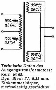

Der Ausgangstransformator Tr 1 ist relativ einfach mit einem Kern M 65 aufgebaut. Die Primärwicklung ist durchgehend und mit einer Mittelanzapfung gewickelt, während die Sekundärwicklung in zwei parallel geschaltete Wicklungen aufgeteilt ist, von denen die eine Hälfte unterhalb und die andere oberhalb der Primärwicklung liegen.
Durch diese einfache Verschachtelung wird bereits ein Frequenzgang von 60 bis 16 000 Hz (!) - mit Abfall auf 75 % an den genannten Grenzen - erreicht.
Die Gegenkopplungsspannung wird an der Sekundärwicklung abgenommen und in die Kathode der Röhre EF 804 eingespeist. Im Zuge dieser Gegenkopplungsleitung sind der Tiefeneinsteller (P 3 mit C 8) und Glieder zur Höheneinstellung vorgesehen (P 2 mit R 9, R 10. C 7). Wird der Widerstand des Potentiometers P 3 voll eingeschaltet, so wird die Gegenkopplung für die tiefen Frequenzen immer mehr aufgehoben, so daß eine Tiefenanhebung am Verstärkerausgang resultiert.
Durch Verkleinern der Kapazität C 8 kann der Einsatzpunkt nach höheren Frequenzen verschoben werden.
Im Unterschied hierzu können mit dem Potentiometer P 2 die Höhen sowohl angehoben als auch gesenkt werden.
Dies erfolgt auf folgende Weise: Steht der Schleifer von P 2 am masseseitigen Ende, so werden die höheren Frequenzen abgeleitet (Anhebung der Höhen). Steht hingegen der Schleifer am anderen Ende, so wirkt die dann bestehende Parallelschaltung von R 10 und C 7 ähnlich wie das Tiefenanhebungsglied P 3 / C 8, nur daß die Grenzfrequenz entsprechend höher liegt. Sie kann durch Vergrößern der Kapazität C 7 nach tieferen Frequenzen hin verschoben werden und umgekehrt durch Verkleinern.
Es ist eine vorteilhafte Eigenschaft dieser Schaltung, daß man die Gegenkopplung sehr stark wählen kann. Infolge der galvanischen Ankopplung der Endstufe an die Vorröhre EF 804 ist im Unterschied zu anderen Schaltungen nur ein einziges phasendrehendes Glied, der Ausgangstransformator, vorhanden. Im Mustergerät konnte daher trotz Verwendung des relativ einfachen Ausgangstransformators eine recht hohe Gegenkopplung (18-fach) vorgesehen werden, ohne daß irgendwelche Instabilitäten auftraten. Dadurch ergibt sich bei voll angehobenen Höhen und Tiefen im Mittel immer noch eine rund vierfache Gegenkopplung. Die Höhe der Gegenkopplung war beim Mustergerät nur durch die Forderung nach einer noch ausreichenden Eingangsempfindlichkeit begrenzt. Diese liegt, bei dem eingezeichneten Wert des Kathoden-Teilwiderstandes R 3, bei etwa 700 mV für Vollaussteuerung. Das bedeutet in der Praxis, daß der Verstärker bei vollaufgedrehtem Lautstärkeeinsteller bereits durch einen normalen Tunerausgang voll ausgesteuert wird. Will man die Eingangsempfindlichkeit erhöhen, so ist der Widerstand R 3 und damit der Gegenkopplungsgrad zu verkleinern.

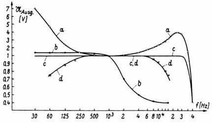

Das nachfolgende Bild zeigt die Frequenzkurven des Verstärkers bei verschiedenen Einstellungen der Entzerrerglieder sowie auch mit abgeschalteter Gegenkopplung. Die Spannung des Tongenerators wurde jeweils bei 1000 Hz so eingestellt, daß am belasteten Verstärkerausgang 1 V Wechselspannung entstand. Ferner wurde die Beschallung des Potentiometers P 1 abgetrennt.
Wie ersichtlich, entspricht auch der Frequenzgang infolge der starken Gegenkopplung durchaus Hi-Fi-Ansprüchen. Es fällt auf, daß die Höhenanhebung erst relativ weit oben einsetzt. Dies richtet sich, wie vorher bereits erwähnt, nach individuellen Gesichtspunkten, vor allem aber nach den verwendeten Lautsprechern.
Die untere Frequenzgrenze von etwa 10 Hz liegt für Schallplattenwiedergabe mitunter etwas zu tief, da vom Verstärker hierdurch auch eventuell vorhandene Rumpelgeräusche des Plattenspielers, die in diesem Frequenzgebiet liegen, mit verstärkt werden. In einem solchen Falle muß die untere Grenzfrequenz des Verstärkers auf etwa 30 bis 50 Hz gelegt werden. Dies kann infolge der über den ganzen Verstärker reichenden Gegenkopplung nur vor dem Gitter der Röhre EF 804 geschehen. Hierzu erhält sie einen eigenen Gitterableitwiderstand von 1 MW und der Schleifer des Potentiometers P 1 ist über 5 nF an das Gitter zu legen.

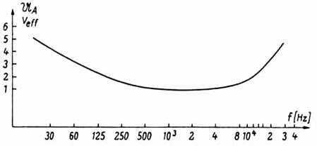

Im nächsten Bild ist der Frequenzgang des gehörrichtig beschalteten Lautstärkeeinstellers P 1 dargestellt. Auch hier werden die Höhen erst ziemlich weit oben angehoben.

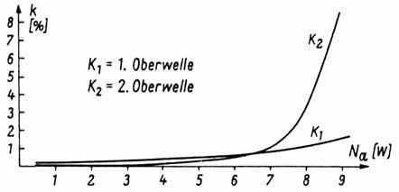

Das nächste Bild zeigt die Klirrfaktorkurven des Verstärkers für die erste (geradzahlige Harmonische) und die zweite Oberwelle. Wie die Kurven zeigen, besitzt der Verstärker auch vom Klirrfaktor her (wenn man eine maximale Ausgangsleistung von 7 W zugrunde legt) durchaus Hi-Fi-Eigenschaften.
