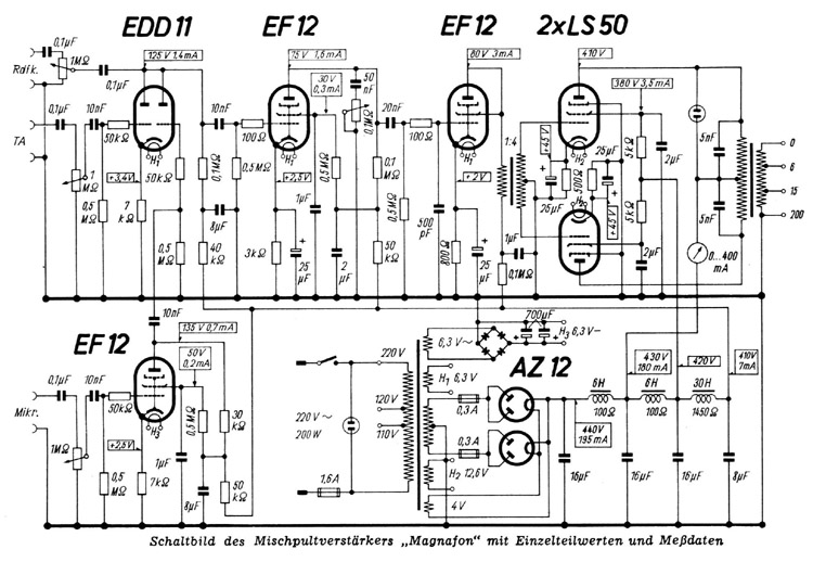

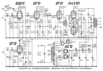

LS50-Mischverstärker-Schaltung (116.405 kByte)
Aufgrund der großen Datenmenge des Schaltbildes habe ich es hier mit Rücksicht auf die Ladezeit sehr stark verkleinert und komprimiert dargestellt. Mit einem Mausklick kann man es sich in der Originalgröße (116,405 kByte) anzeigen lassen.
Zum Anschluß hochempfindlicher Mikrofone besitzt der Mischpultverstärker eine besondere Vorstufe mit der Pentode EF 12. Die Mikrofonspannung wird dem Lautstärkeregler gleichstromfrei über einen 0,1 uF-Kondensator zugeführt. Vor dem Steuergitter befindet sich der übliche Hf-Schutzwiderstand (50 kOhm).
Der 7,5 kOhm-Kathodenwiderstand erzeugt eine negative Gittervorspannung von 2,5 V. Durch Weglassen des Kathodenkondensators wird eine erwünschte Gegenkopplung erzielt. Um stabiles Arbeiten zu gewährleisten, verwendet die Anodenspannungssiebkette einen Siebkondensator mit 8 uF. Das bei der hohen Gesamtverstärkung noch auftretende Restbrummen läßt sich ganz wesentlich reduzieren, wenn man die Mikrofon – Vorverstärkerröhre mit Gleichstrom heizt. Der Netztransformator ist zu diesem Zweck mit einer besonderen Heizwicklung H 3 ausgestattet. Die Gleichrichtung übernimmt ein kleiner Selengleichrichter in Graetzschaltung, während die Siebung der Heiz-Gleichspannung durch zwei 700 nF-Kondensatoren geschieht.
Die vorverstärkte Mikrofonspannung gelangt über die übliche RC - Kopplung zum Mischverstärker, der eine Mischung mit den anderen Tonfrequenzkanälen gestattet. Eine einwandfreie Mischung läßt sich mit Hilfe der im Verstärker verwendeten Doppeltriode EDD 11 erzielen. In der benutzten Schaltung führt man die Tonfrequenzspannung je eines Kanales je einem Gitter der Mischverstärkerröhre zu. Die gemischte Tonfrequenz wird dem Anodenkreis der Röhre entnommen, deren Anoden parallel geschaltet sind. Zur Regelung des Mischanteiles befinden sich im Gitterkreis der Mischverstärkerröhre bzw. im Gitterkreis der Mikrofon-Vorverstärkerröhre 1 MOhm-Regler.
Da die vom Radiogerät abgegebenen Ausgangsspannungen wesentlich größere Werte aufweisen als die vom Tonabnehmer und Mikrofonvorverstärker gelieferten Spannungen, empfiehlt es sich die Ausgangsspannung des Radiogerätes unter Zwischenschaltung von Gleichstrom-Sperrkondensatoren direkt zum Gitterkreis des Vorverstärkers unter Umgehung der Mischverstärkerröhre zu leiten. Die Lautstärke der Radioübertragung läßt sich durch den 1 MOhm-Regler genau einstellen. Eine Mischung mit Tonabnehmerund Mikrofonwiedergabe ist ohne weiteres möglich.
Im Mischverstärker wurden ähnliche Konstruktionsprinzipien wie im Mikrofonvorverstärker angewandt. So arbeitet die EDD 11-Stufe ohne Kathodenkondensator, so daß eine Gegenkopplung entsteht. Die Anodenspannung für die Röhre EDD 11 wird ferner durch einen verhältnismäßig groß bemessenen Kondensator (8 µF) entkoppelt.
An den Mischverstärker schließt sich ein zweistufiger Vorverstärker mit zwei weiteren Röhren EF 12 an. Die erste Stufe verwendet vor dem Steuergitter einen UKW-Siebwiderstand (100 Ohm). Eine zusätzliche Hf-Siebung erwies sich nicht als notwendig. Der 3 kOhm - Kathodenwiderstand ist durch einen 25 µF-Kondensator überbrückt, während die Anodenstromsiebung ein 2 µF – Kondensator besorgt. Im Anodenkreis befindet sich der stetig veränderliche Klangfarbenregler.
Im zweiten Nf-Vorverstärker, der gleichfalls mit einer Pentode EF 12, jedoch in Triodenschaltung, bestückt ist, liegt im Gitterkreis ein 500 pF - Kondensator zur Beschneidung des höchsten Tonfrequenzbereiches. UKW-Störungen werden so mit Sicherheit vermieden. Der 800 Ohm - Kathodenwiderstand wird durch einen 25 µF-Kondensator abgeblockt.
Die Endstufe arbeitet mit zwei Röhren LS 50 in Transformatorkopplung. Das Übersetzungsverhältnis des Gegentakt - Eingangstransformators wurde mit 1 : 4 gewählt.
(Hierfür könnte eine mit einer Röhre erzeugte Phasenumkehrstufe eingesetzt werden.)
Zur Erzeugung der negativen Gittervorspannung von je 45 Volt befindet sich in der Kathodenleitung jeder Röhre ein 500 Ohm - Widerstand. Bei nicht völlig übereinstimmenden Daten der Gegentaktröhren empfiehlt es sich, die Kathodenwiderstände regelbar zu machen und jeweils so einzustellen, daß beide Röhren gleiche Anodenströme aufweisen. Die Schirmgitterspannungen beider Röhren werden durch einen 5 kOhm-Widerstand in Verbindung mit einem 2 µF-Kondensator gesiebt.
Als Aussteuerungskontrolle befindet sich im Anodenkreis ferner eine Glimmlampe. Bei eintretender Übersteuerung leuchtet die Glimmlampe auf.
Der Ausgangstransformator (Engel) besitzt drei verschiedene Ausgänge für übliche Anpassungswerte (6, 15, 200 Ohm). Eine weitere Ubersteuerungskontrolle ist durch das Anodenstrom-Instrument gegeben. Es besitzt einen Meßbereich von 0...400 mA und zeigt bei normalem Betrieb einen Gesamt - Anodenstrom von ca. 180 mA an. Die Gesamtanodenbelastung der Gegentakt-Endstufe beträgt ca. 73 Watt.
Die für den Betrieb des Verstärkers benötigten hohen Anodengleichströme liefert derDoppelweggleichrichter mit den Röhren 2 X AZ 12. Der Netztransformator (Engel) gibt sekundärseitig außer den vier Heizspannungen 2 x 480 V, 200 mA ab. Zum Schutz des Netztransformators vor Zerstörung bei etwaigen Kurzschlüssen ist außer der primärseitigen Netzsicherung in jeden Anodenwechselspannungszweig eine 0,3 A-Sicherung geschaltet. Die Siebkette besteht aus drei verschiedenen Netzdrosseln und vier Kondensatoren mit einer Gesamtkapazität von 56 µF. Aus Gründen hoher Betriebssicherheit wurden in der Netzteilsiebkette Bosch-MP-Kondensatoren eingebaut.
Auf der Primärseite des Netztransformators befindet sich noch eine Glimmlampe zur Betriebsanzeige.

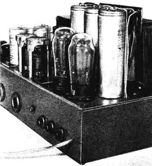

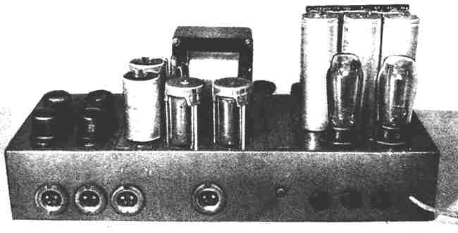

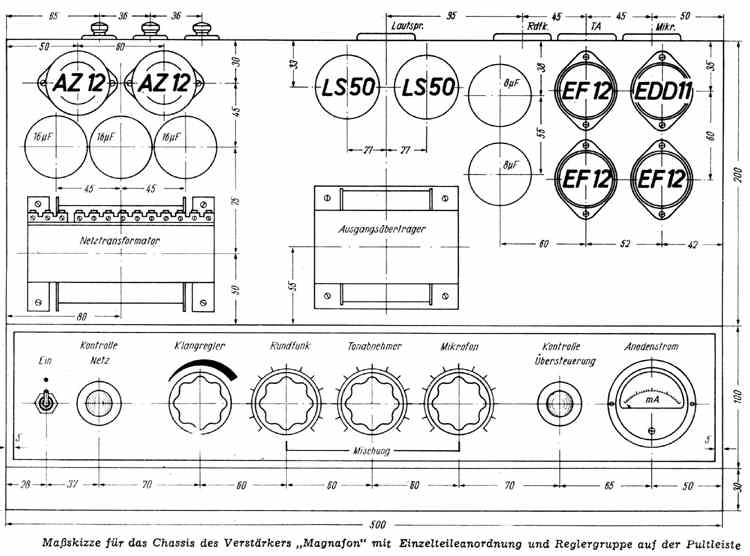

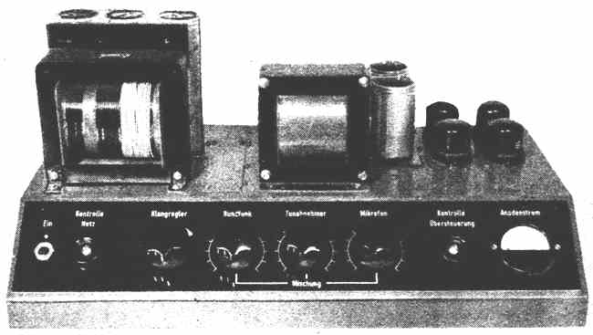

Mit Rücksicht auf zweckmäßige Bedienung des Mischverstärkers wurde das Chassis im vorderen Teil pultförmig ausgeführt. Die waagerechte Montageplatte ist 500 x 200 mm groß, während der pultförmig abgebogene Teil die Abmessungen 500 x 100 x 30 mm besitzt.

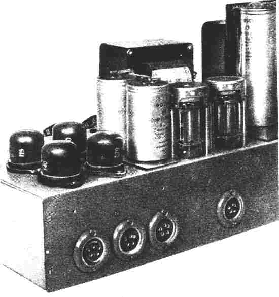

Wie die Vorderansicht zeigt, befindet sich links das Netzteil mit dem Netztransformator, den drei 16 µF-Kondensatoren der Siebkette und mit den dahinter angeordneten Gleichrichterröhren AZ 12.
Daran schließt sich die Gegentakt-Endstufe mit dem Ausgangsübertrager und den beiden Röhren LS 50 an.
Daneben befinden sich die beiden Siebkondensatoren (je 8 µF) der Anodenstromsiebketten des Mikrofon- und Mischverstärkers. Rechts sind die Vorröhren angeordnet. Die Mischverstärkerröhre EDD 11 hat ganz rechts hinten Platz gefunden. Daneben ist die Mikrofon-Vorverstärkerröhre EF 12 eingebaut. In der davor befindlichen Röhrenreihe konnten die beiden Vorröhren 2 X EF 12 untergebracht werden.
Auf der Rückseite sind, von links nach rechts gesehen, die Anschlußbuchsen für Mikrofon, Tonabnehmer und Radiogerät angeordnet. In der Mitte befindet sich der Anschluß für die Lautsprecher. Es wurden abgeschirmte Steckdosen mit Tuchelkontakten verwendet, die eine sichere Kontaktgabe ermöglichen und einwandfreie Abschirmung besitzen. Auf der rechten Seite schließen sich rückwärts die beiden sekundärseitigen Sicherungen des Netztransformators und die Netzsicherung an.
Auf dem Mischpult sind sämtliche Bedierungsorgane zusammengefaßt. Links befindet sich der Netzschalter mit der daneben eingebauten Glimmlampe für die Betriebsanzeige. Die vier großen Regelknöpfe dienen zur Regelung der Klangfarbe und zur Mischung von Rundfunkübertragung, Tonabnehmer- und Mikrofonwiedergabe. Rechts sieht man die zur Übersteuerungskontrolle angeordnete Glimmlampe, an die sich das Milliamperemeter für die Anodenstromkontrolle anschließt.

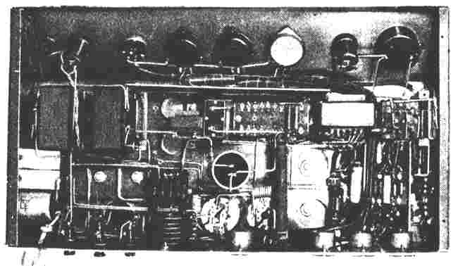

Bei der Verdrahtung unterhalb des Chassis kommt es darauf an, Rückwirkungen irgendwelcher Art zu vermeiden, da von der zweckmäßigen Leitungsführung die richtige Arbeitsweise des Verstärkers wesentlich abhängt. Um die Verdrahtung übersichtlicher zu machen, sind zahlreiche Widerstände und Kondensatoren auf Pertinaxleisten mit Lötanschlüssen befestigt worden. Ferner befindet sich zwischen den Mischpultreglern und dem übrigen Verstärkerteil eine Abschirmwand.
Der gesamte Verstärker wird durch eine mit zahlreichen Entlüftungslöchern versehene Abschirmkappe (500 mm breit, 204 mm tief, 180 mm hoch, sieh oben) geschützt. Um eine günstige Wärmeabstrahlung zu erzielen, sind Entlüftungslöcher an der Vorderseite, auf der Oberseite und an der Rückseite angebracht.
