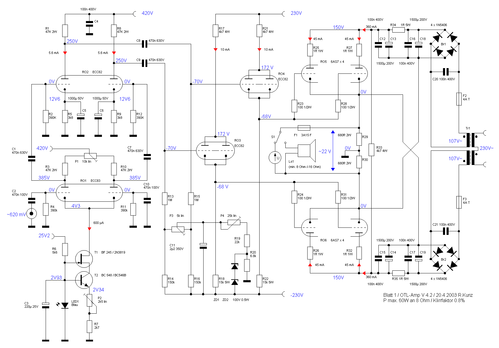

Zur Schaltung
Schaltung Loftin-White mit PL84 in Pentodenschaltung
(Schaltung des Netzteils, Platinenlayouts, Stückliste und weitere Fotos am Ende dieser Seite)

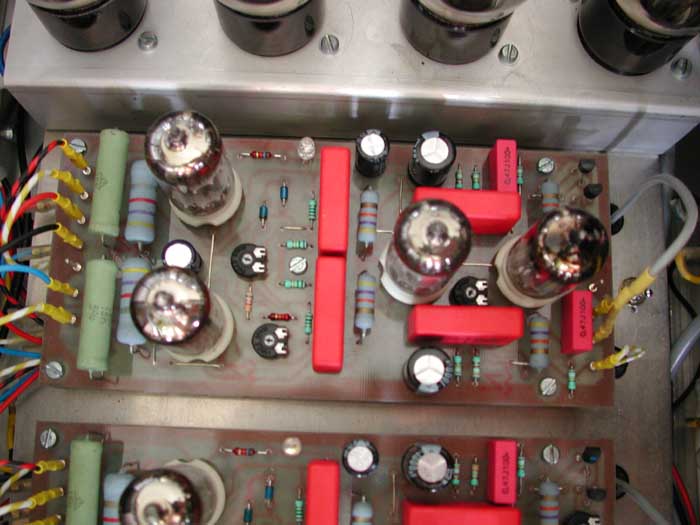

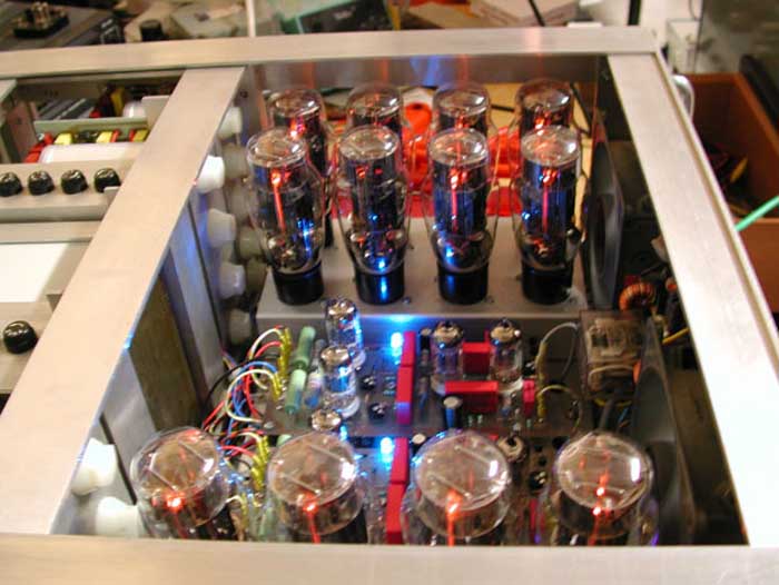

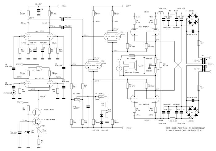

Röhre 1 bildet eine Phasenumkehrstufe nach dem Differenzverstärker-Prinzip. Sie wird von einer zusätzlichen Konstantstromquelle, die T1 und T2 bildet, optimiert. Mit P1 kann die Umkehrstufe auf optimale Symetrie eingestellt werden. Danach gelangt das Gegentakt-Signal auf Röhre 2, die ausschliesslich für eine hohe Spannungsverstärkung sorgt.
Für die entsprechende Stromverstärkung sorgen die Röhren 3 und 4. Es sind jeweils zwei Trioden parallel geschaltet, um den Innenwiderstand sehr niedrig zu halten. Mann könnte hier auch beispielsweise eine 12BH7 einsetzen. Es war mir aber wichtig, für den Verstärker, wenn möglich gut erhältliche Röhren zu verwenden.
Auch die Endröhren arbeiten ausschliesslich als Stromverstärker. Da der Lautsprecher im Kathodenkreis liegt, bildet er zusammen mit den Röhren eine Gegenkopplung über eine Stufe, was auch wieder der Klirr-Reduktion zugute kommt.
Versuche, die Schaltung mit einer Gegenkopplung zu versehen, führten zu einem eher negativen Erfolg. Da bei einer Gegenkopplung über alle Stufen das Signal immer symmetrisch bleiben müsste währe es nötig, das Signal jeweils von den Kathoden der Endröhren über Widerstände an die Gitter der Phasenumkehr-Röhre zu leiten. Dies führte bei meinen Versuchen zu einer Instabilität und Asymetrie der Signals. Um das Problem zu lösen, müsste man am Ausgang einen kleinen Üertrager zur Asymetrierung hinzuschalten und das Signal dann auf den Eingang zurückführen. Oder die Endstufe wird immer symetrisch angesteuert, was eine Phasenumkehrstufe Überflüssig macht. Da jedoch der Klirrfaktor ohnehin sehr tief ist, habe ich die Gegenkopplung weggelassen.
Ich empfehle eine Lautsprecher-Impedanz von minimum 8 Ohm, besser sind 16 Ohm. Bei 16 Ohm ist die Fehlanpassung der Innenwiderstände viel geringer als mit 8 Ohm, was die Endröhren bei grösserer Lautstärke entlastet.
Abgleich
Wichtig! Vor der ersten Inbetriebnahme Gittervorspannung der Endröhren auf min. ca. -75 Volt einstellen (P4 an linken Anschlag). P2 an den Rechten Anschlag drehen. P1 und P3 in Mittelstellung. 2 Voltmeter od. einzeln über R34 und R35 anschliessen. Einschalten. Ruhestrom mit P4 auf 360 mA (entspricht 360 mV) einstellen.
DC-Voltmeter am Ausgang anschliessen und mit P3 auf 0V abgleichen.
8 Ohm Widerstand (min. 60 W) am Ausgang anschliessen. Tongenerator 1 kHz am Eingang anschliessen. Klirrfaktormessbrücke und Kathodenstrahl-Oszilloskop über Trenn-Transformator am Ausgang anschliessen. Verstärker auf ca. halbe Leistung hochfahren. Mit dem Justieren von P1 und P2 auf minimalen Klirr einstellen. (Mit System vorgehen!) Am Schluss gleiche Messung bei voller Leistung. Eventuell Ruhestrom noch etwas erhöhen.
Nach ca. 10 Stunden Betrieb Nach-Abgleich vornehmen.

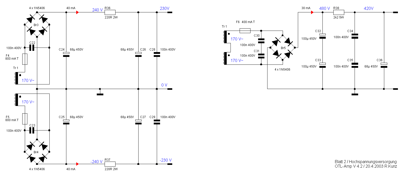

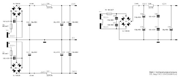

Die Schaltung des Hochspannungs-Netzteils:

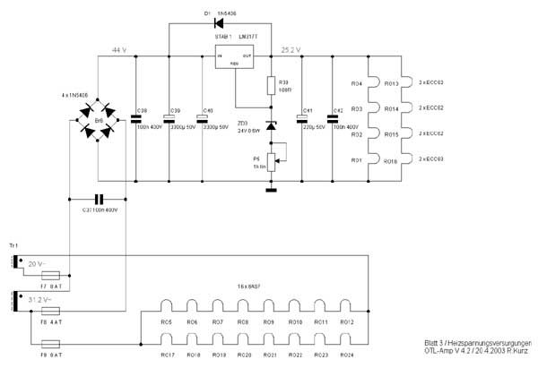

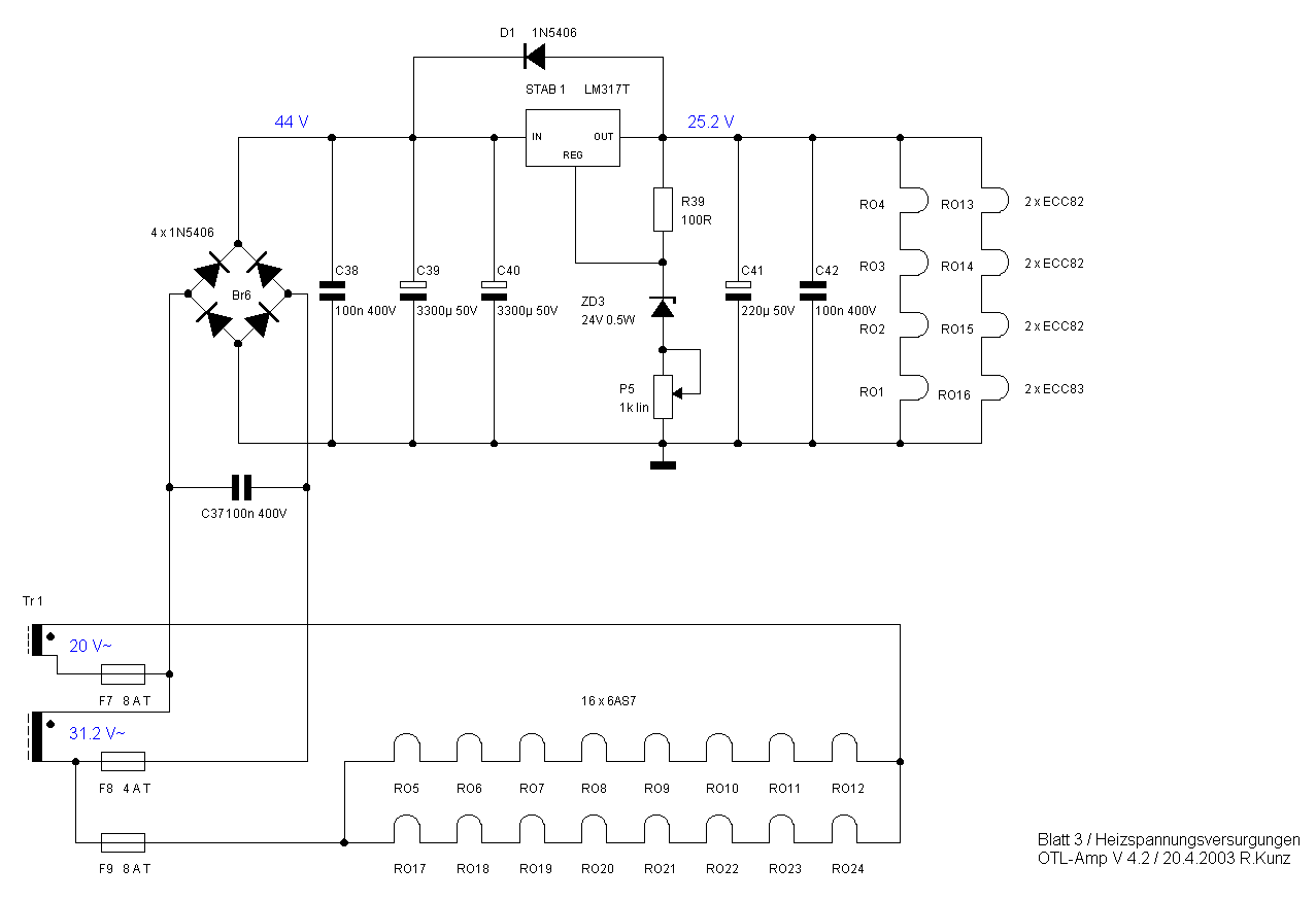

Die Schaltung des Heizungs-Netzteils, mit Gleichstromheizung:

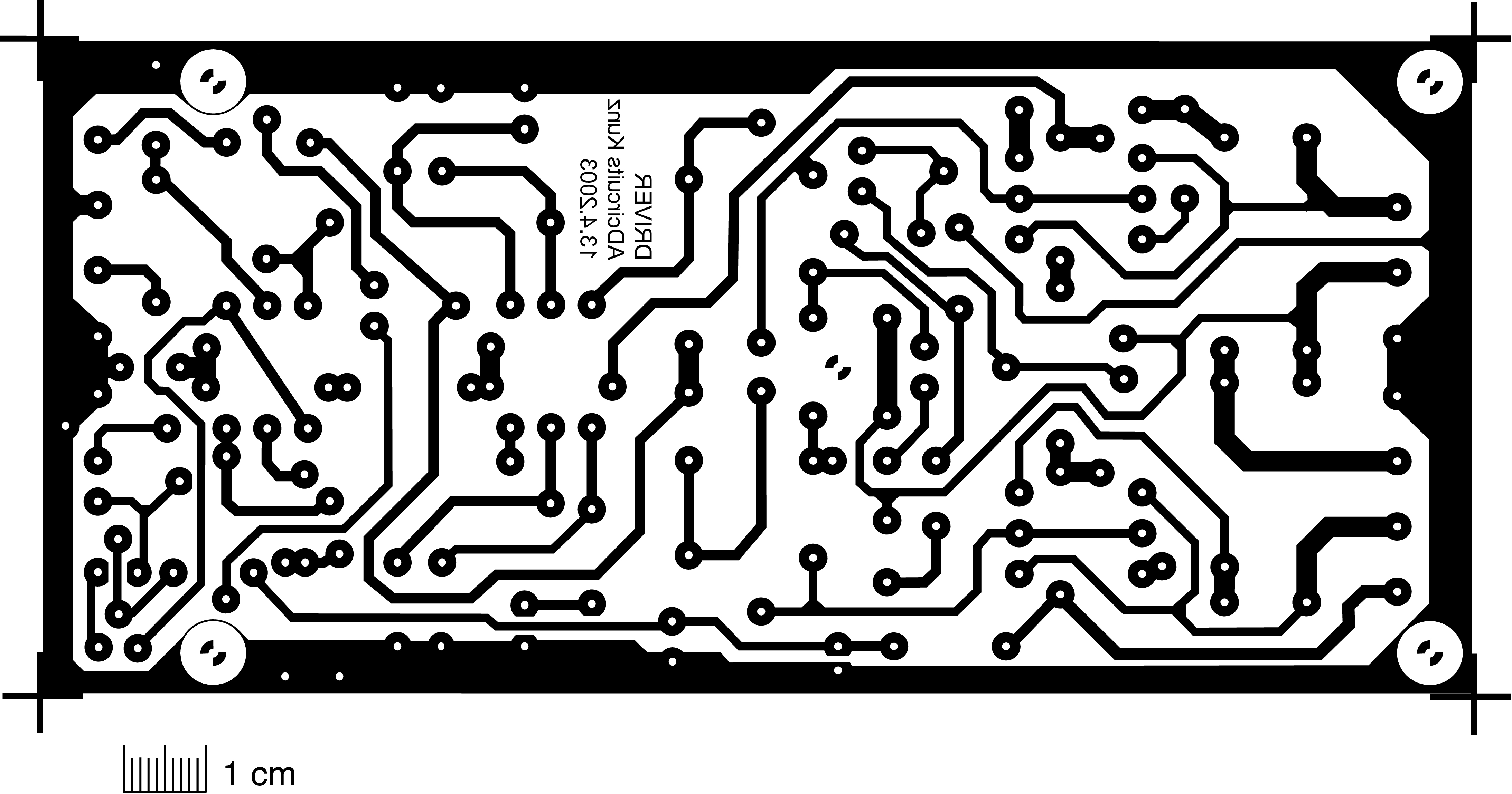

Das Vorstufen-Platinenlayout -

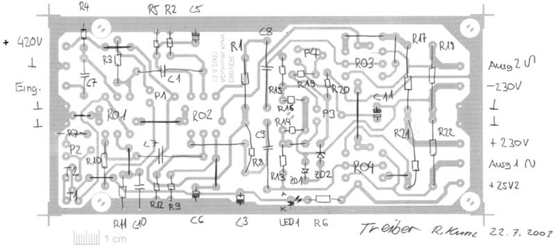

- und der Bestückungsplan dazu :

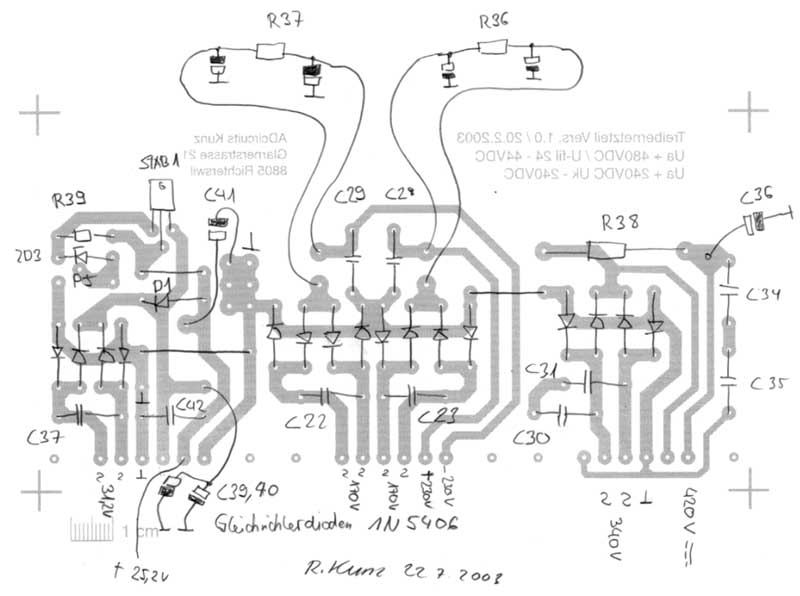

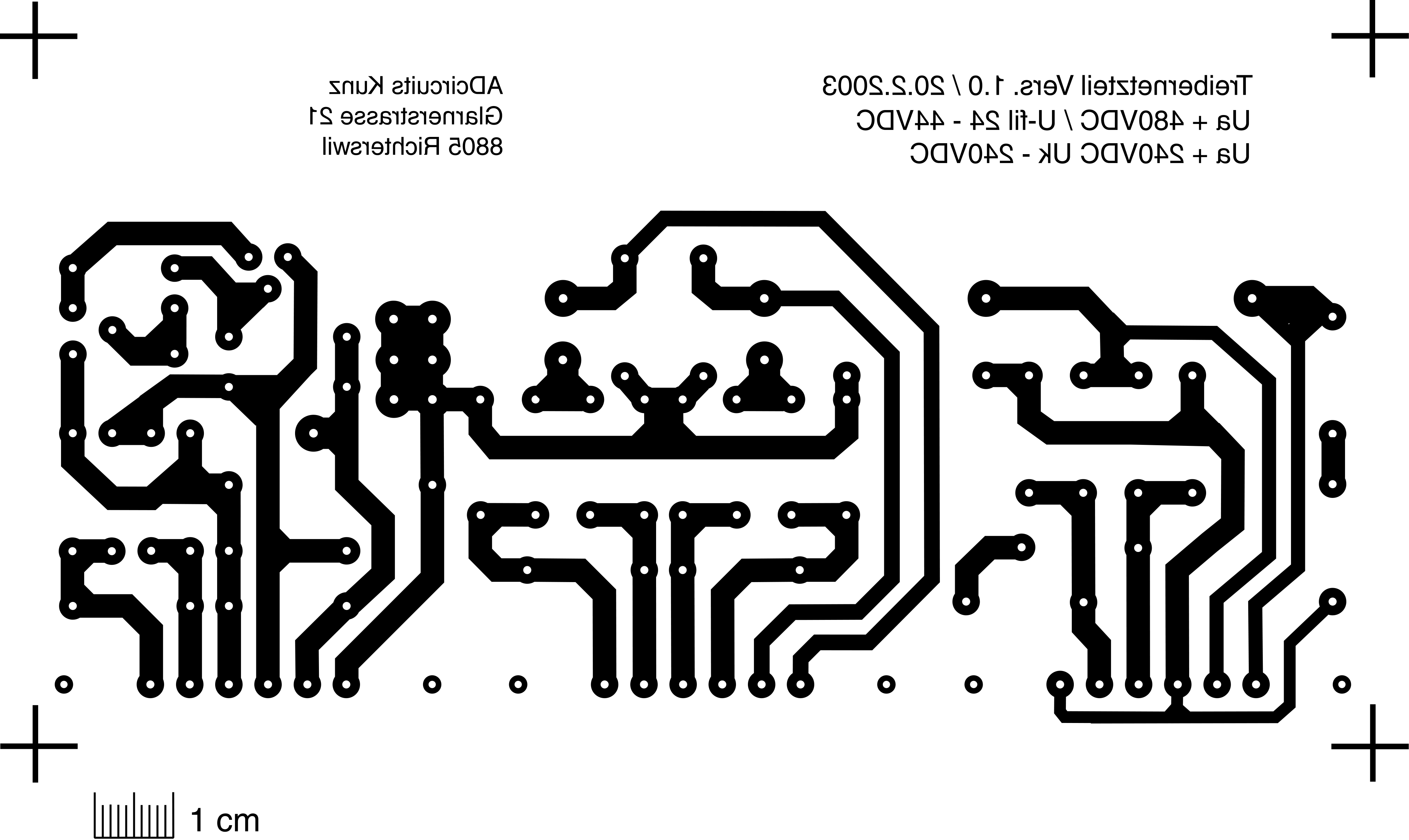

Das Treibernetzteil-Platinenlayout -

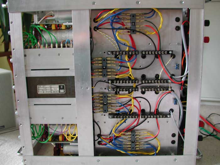

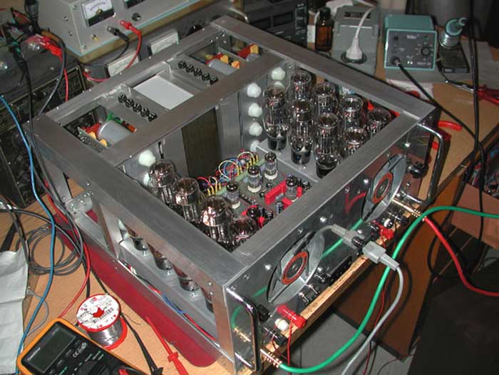

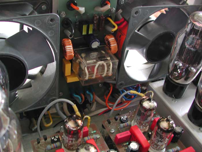

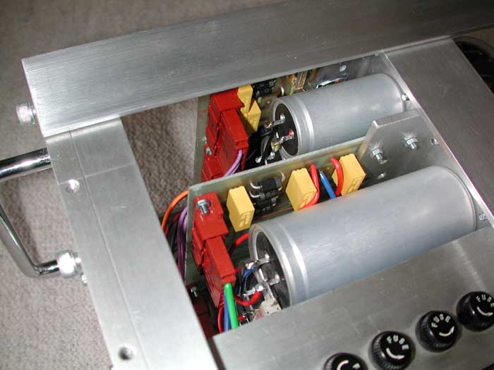

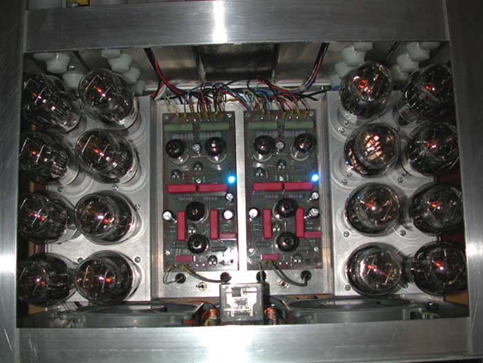

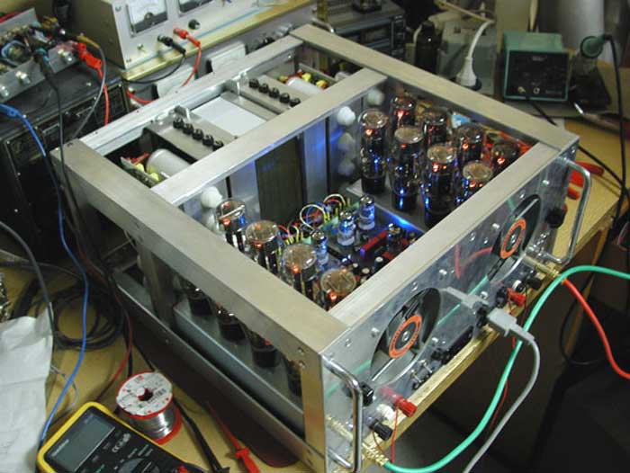

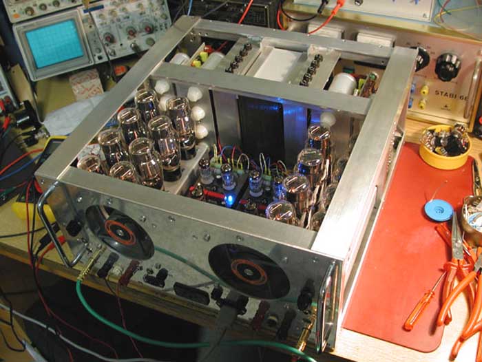

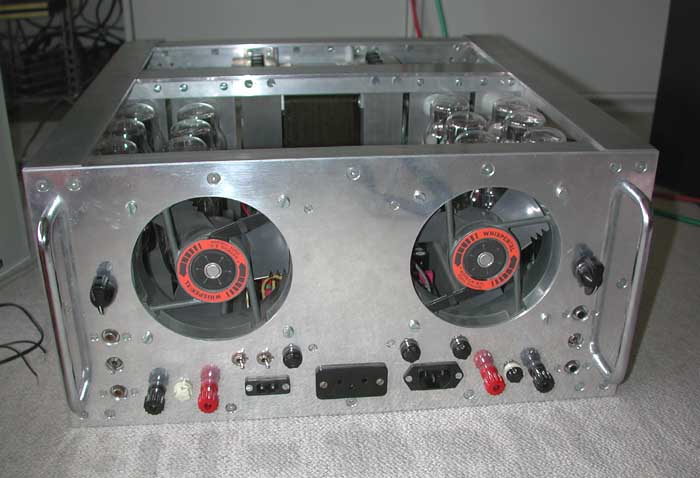

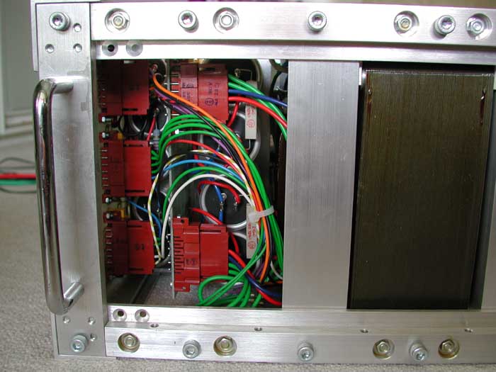

Weitere Fotos zum PPP-Amp:
..die Front (folgendes Foto) ist noch nicht fertig. Gibt nur on-off-Schalter mit Kontrolllampe.
(Vielleicht noch 2 Milliamperemeter, für den Ruhestrom)

Blatt: "Neizteil_Heizung"
