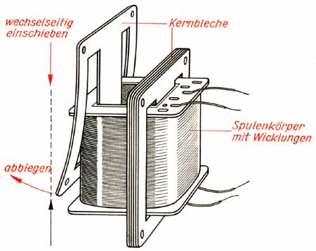

= 3,86 V aus. An der Primärwicklung muß dann eine bedeutend
höhere Spannung auftreten, aber dafür ein geringerer Anodenwechselstrom, bei RLp = 50 kOhm beispielsweise
= 3320 Windungen.
