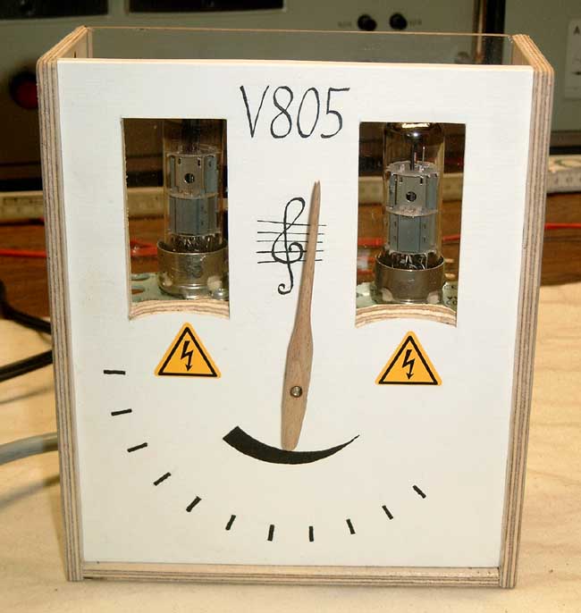

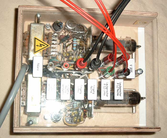

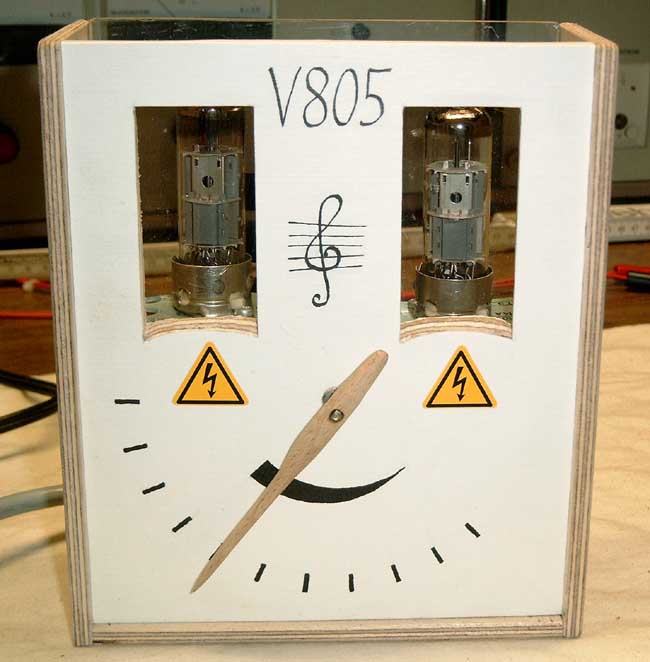

Als wir uns diesen (einem Smiley nachempfundenen?) Verstärker zur Bewertung vornahmen, war die erste Vermutung daß er, aufgrund seiner Größe, einen der hintersten Plätze einnehmen würde.
Jedoch - er erhielt im Endergebnis einen guten dritten Platz.

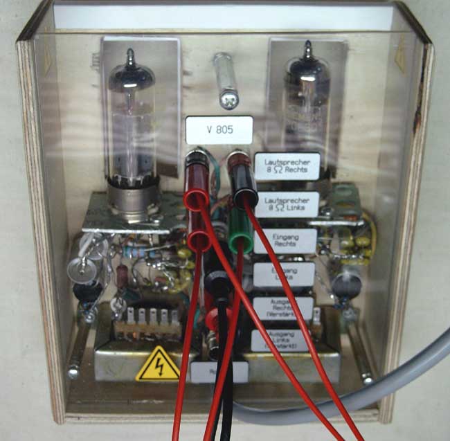

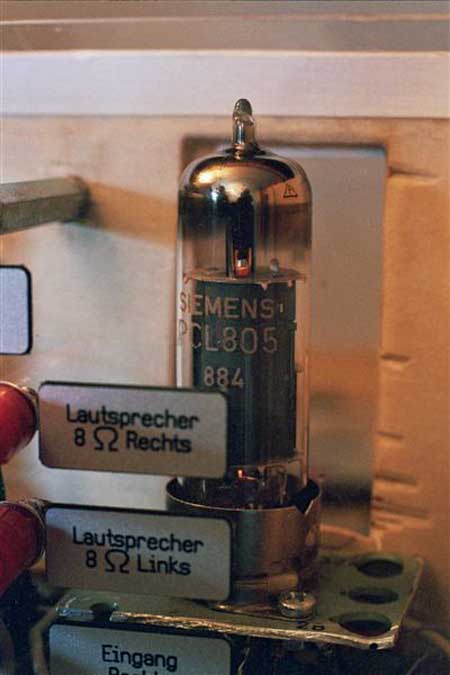

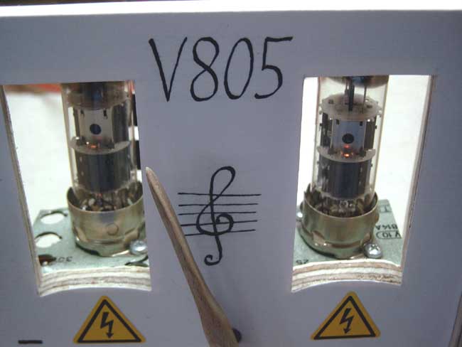

Aufgebaut mit je einer PCL 805 (mit 100-Volt-Ausgangsübertrager) pro Kanal , bringt er gute Pmax= 1,35 W, Pmax (unverzerrt) = 1,35 W.
Die Sinusmessungen ergaben eine sehr gute und absolut unverzerrte Kurvenform in allen Lautstärkebereichen.

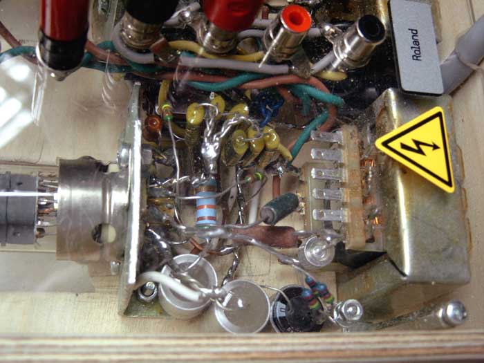

Hier wurde sauber entwickelt und durchdacht, und sauber aufgebaut.

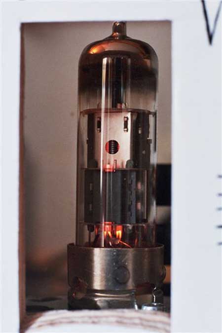

Wenn man bedenkt, daß diese Röhre eine Oszillator- und Vertikalablenkungspentode ist, also nicht für NF entwickelt wurde, ist es mehr als erstaunlich wie glasklar und sauber das von diesem Verstärker erzeugte Klangbild ist.

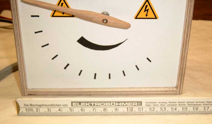

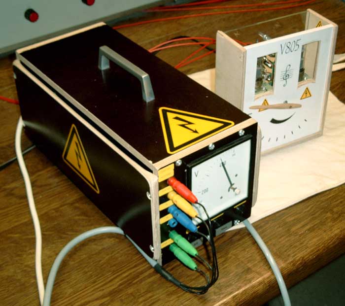

- Die Gehäuseform wird vielleicht dem einen oder anderen nicht zusagen - dies ist jedoch kein Bewertungskriterium; andere brachten erst überhaupt kein Gehäuse mit (s. Platz 4).

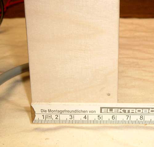

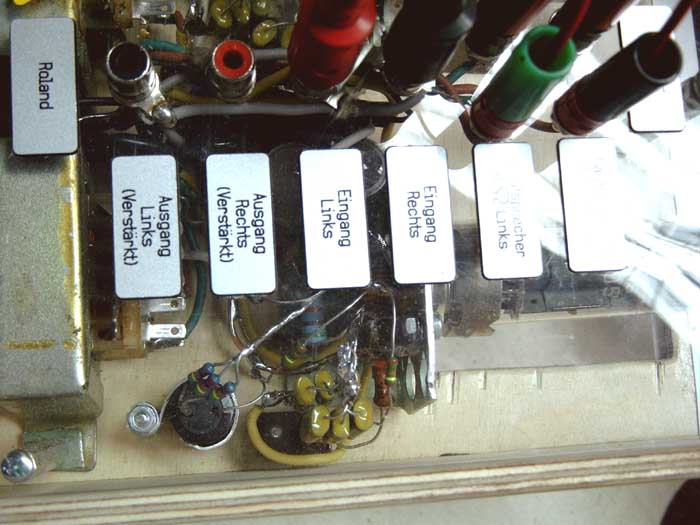

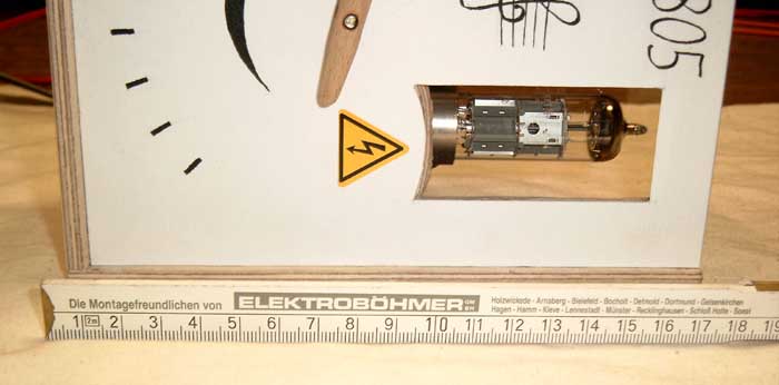

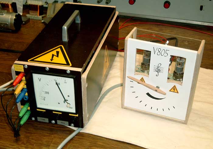

Die folgenden Fotos zeigen Rolands Verstärker.
Aufgrund der Leistungs / Volumen - Berechnung ergab sich in der Bewertung für diesen Verstärker der dritte Platz.
