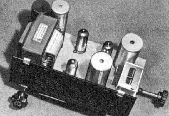

Das folgende Bild zeigt den betriebsfertigen Aufbau.
Nach der ersten Inbetriebnahme messen wir die Spannungen und Ströme. Dann kann der Abgleich des Empfängers

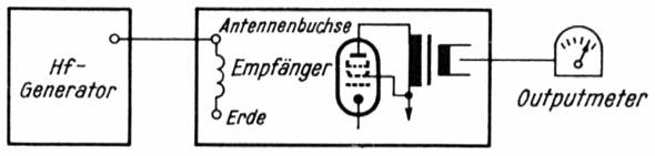

Gemäß der folgenden Schaltskizze verbinden wir die Ausgangsbuchsen des Multivibrators (Hf-Generator) mit der
Antennenbuchse des Empfängers und schalten das Ausgangsinstrument an dessen Endstufe.
Das Outputmeter kann nach dem folgenden Bild entweder zwischen Anode und Masse der Fndröhre geschaltet werden � es
muß dann ein Gleichspannungs-Sperrkondensator 0,1 �F angeordnet sein � oder parallel zur Sekundärseite des
Ausgangstransformators.
Wenn wir bei zu lautem Meßton den Lautsprecher sekundärseitig abschalten, so soll an seine Stelle ein
Ersatzwiderstand entsprechender Belastbarkeit und Ohmzahl treten (z. B. 5 W, 4 Watt).

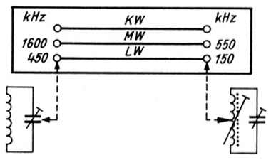

Das prinzipielle Abgleichverfahren ist schematisch im folgenden Bild dargestellt.
Wir gleichen grundsätzlich die Trimmer auf höchster Frequenz (z. B. 1600 kHz) und die Spulen auf niedrigster
Frequenz üb (z. B. 550 kHz). In unserem speziellen Fall stimmen wir z. B. im KW-Bereich den Empfänger auf die
höchste Frequenz ab. Arbeiten wir mit Multivibrator, so entfällt die Frequenzabstimmung, da dieser Generator ein
Frequenzspektrum erzeugt, das sich u. a. auch über den gesamten KML-Bereich erstreckt. Wir drehen den
Lautstärkeregler des Zweikreisers auf größte Lautstärke und den Ausgangsregler des HF-Generators
(Multivibrators) auf maximale Spannung. Nun korrigieren wir die Eichung mit Hilfe des Trimmers T 4, bis Skalenzeiger und
Skala übereinstimmen. Da die KW-Spulen 6�5 der Spulenbecher nachträglich nicht abgleichbar sind, trimmen wir jetzt
durch Verändern von T 1 im Vorkreis die am Meßinstrument ablesbare Ausgangsspannung auf Maximum.
Nun schalten wir den Bereichsschalter auf MW und stimmen mit dem Drehkondensator auf etwa 550 kHz ab. Etwaige Korrekturen
der Eichung lassen sich durch Verändern des Spulenkernes der Spule 5�4 (AK 7) vornehmen. Die Abgleichung des Vorkreises
geschieht dann anschließend auf gleicher Frequenz mit Hilfe des Spulenkernes von 5�4 (VK 7), bis das
Ausgangsinstrument maximalen Ausschlag anzeigt. In gleicher Weise verfahren wir mit dem kapazitiven Abgleich, indem wir mit
T 5 die Eichkorrektur auf höchster Frequenz vornehmen und dann den Vorkreis auf maximale Trennschärfe und
Empfindlichkeit trimmen (T 2). Schließlich müssen wir noch den LW-Bcreich nach der gleichen Methode abgleichen.
