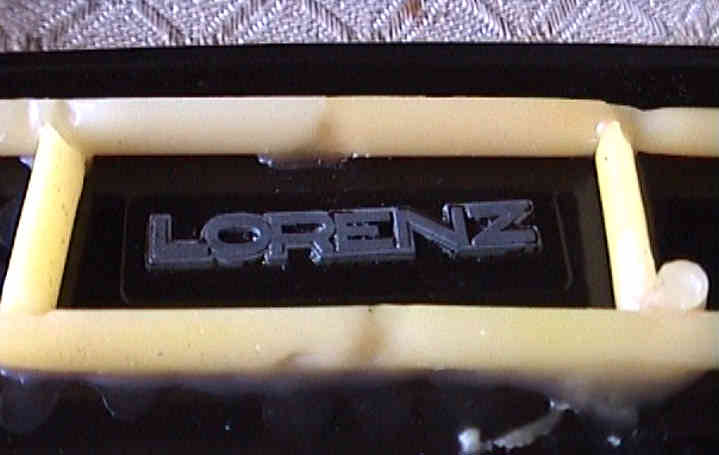

Ich nahm nun eines meiner Lorenz-Radios, in diesem Fall war es der Standard-Super-Z.
Das Gerät mit der Oberseite nach oben, fertigte ich aus Wachsstreifen einen Wall an.

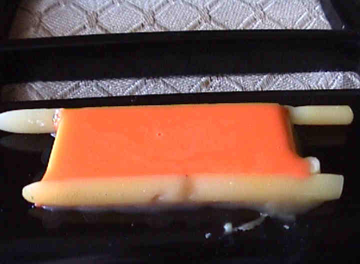

Nun mischte ich die beiden Komponenten im gleichen Mengenverhältnis.
Diese gut durchgerührte Mischung goß ich innerhalb des Wachswalls.

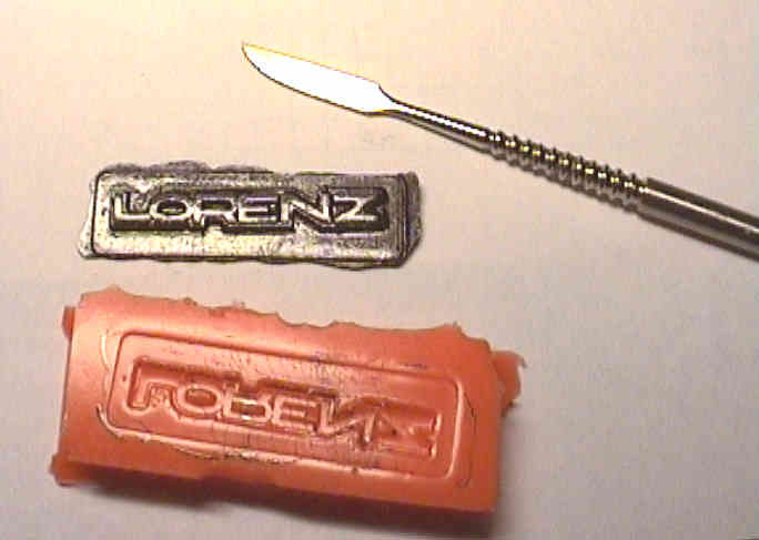

Nach einigen Minuten war die Abdruckmasse durchgehärtet und ich entfernte sie vorsichtig aus der Wachsform. Die
Wachsüberreste, die nach grober Entfernung übrig blieben und das Radio verunzierten ließen sich leicht
entfernen : ich wärmte die betreffenden Stellen mit dem Haartrockner (Fön), bis sich die Wachsreste nach und nach
mit etwas weichem Toilettenpapier (4-lagig Superflausch, für die empfindliche Körperstelle.. grins..) entfernen
ließ, bis restlos alles entfernt war.

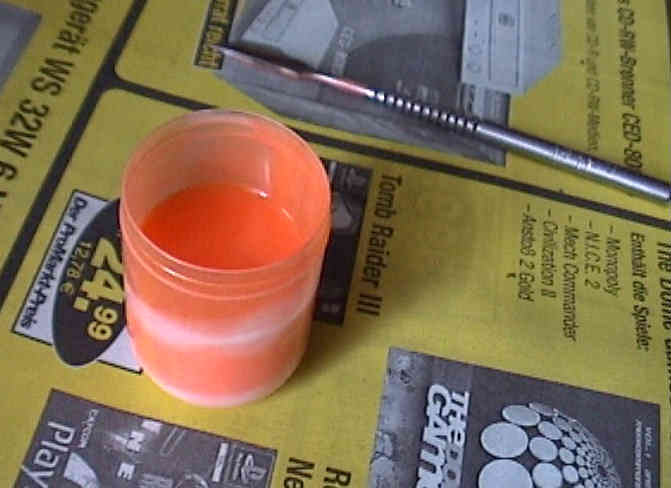

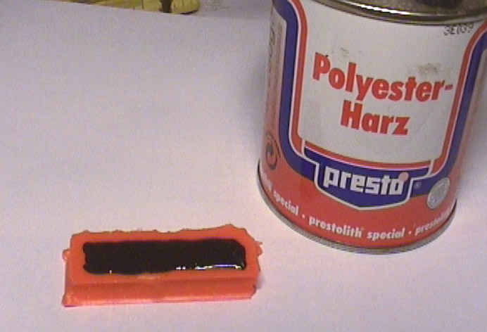

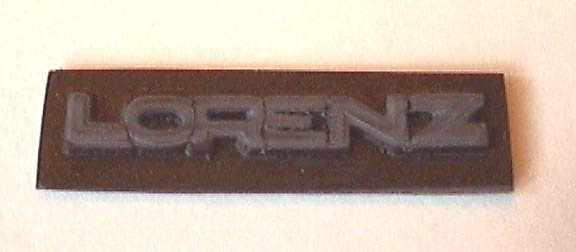

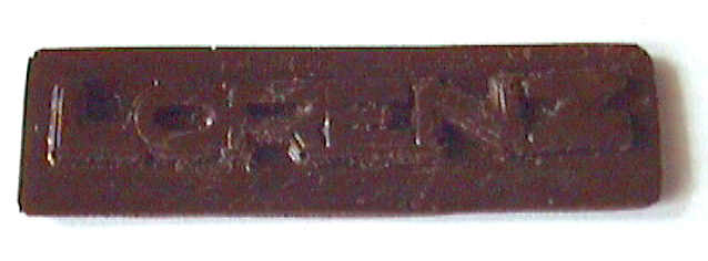

Den fertigen Abdruck goß ich nun mit einer geringen angerührten Menge und eingefärbtem Epoxydharz (s.die
Dose suf dem Foto) aus.
Nach ca. 10 min. konnte ich den fertigen Abdruck-Rohling aus der Form entnehmen.
Der Abdruck wurde mit einer Feile vorsichtig an den Seiten bearbeitet - die Rückseite wird am besten auf mittelgrobem
Schgmiergelpapier (eta 500er Korn) geglättet.

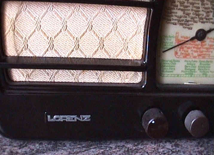

Mit etwas Nickelspray (Autozubehör, genau wie die Dose Epoxydharz) färbte ich vorsichtig den Schriftzug ein. -
Ich sprühte etwas in den Dosendeckel hinein und tauchte einen Schraubenzieher in die Flüssigkeit, strich dann den
benetzten Schraubenzieher über den Schriftzug - fertig.
