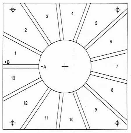

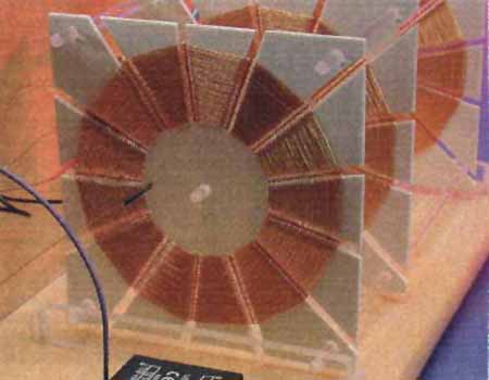

Die dritte Hürde, die bei der Bauteile-Beschaffung genommen werden muss, sind die Spulen. Nach einigen Experimenten
fiel unsere Wahl auf einen schon in alten Zeiten bewährten Typ: die Luftspule in der Form einer Spinnenwebe. Solche
Spulen können leicht in Eigenregie angefertigt werden, der Gütefaktor ist recht brauchbar, und die
Eigenkapazität liegt niedrig. Da die Eigenkapazität der Spule zur Kapazität des Schwingkreis-Kondensators
hinzugerechnet werden muss, können bei zu hoher Eigenkapazitat die oberen Frequenzen des Mittelwellen-Bereichs (er
erstreckt sich von 525.5 bis 1606.5 kHz) nicht mehr empfangen werden.
Die Entscheidung zu Gunsten der Spinnenweben-Luftspule fiel auch deshalb nicht schwer, weil sie von allen Alternativen die
äußerlich attraktivste Variante ist. Die Röhre und die Spulen verhelfen dem Induction Radio zu einem
unverwechselbaren Design.

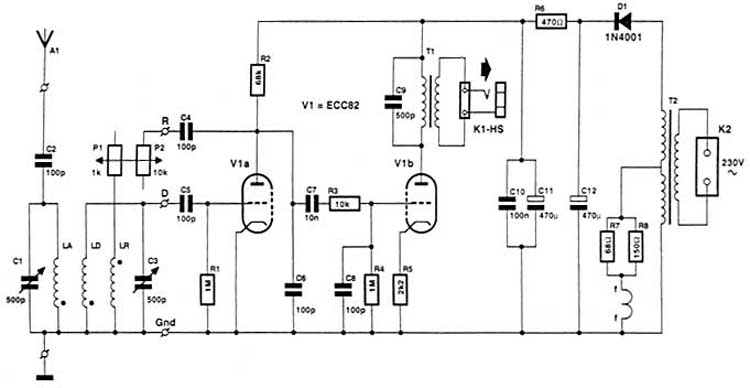

Das Induction Radio ist schaltungstechnisch ein so genannter Geradeaus-Empfänger, aufgebaut mit der Zweifach-Triode
ECC 82 (s. Schaltbild). Diese Röhre kann wahlweise mit 6,3 V oder 12.6 V geheizt werden, denn die Heiztäden lassen
sich parallel oder in Reihe schalten. Bei Reihenschaltung fließt ein Strom von ungefähr 150 mA durch die
Heizfaden. Die Heizspannung 12.6 V wird dem Netztrafo T2 über die Widerstandskombination R7/R8 entnommen. Dieser Trafo
ist ein Typ, der sekundarseitig 2 x 18 V bei 133 mA liefert. Mit 150 mA liegt der Heizstrom zwar etwas höher, doch da
nur eine Wicklungshälfte belastet wird, ist eine geringe überschreifang des Trafo-Werts tolerierbar.
Die Spannung aus beiden Wicklungshälften wird von Diode D1 gleichgerichtet, von C12 geglättet und von R6 und C11
noch einmal gesiebt, bevor sie als Anodenspannung zur Verfügung steht. C10 wurde zur hochfrequenten Entkopplung
hinzugefügt.
Das erste Trioden-System (V1a) ist als sogenanntes rückgekoppeltes Audion geschaltet. Das Audion demoduliert das
amplitudenmodulierte HF-Signal und verstärkt gleichzeitig das dabei entstehende niederfrequente Signal. Der aus Spule
LD und Drehko C3 besiegende Audion-Schwingkreis liegt über C5 am Gitter; R1 ist der Gitter-Ableitwiderstand. Die
Kathode von V1a ist unmittelbar mit Masse verbunden.
Drehko C1 und Spulle LA bilden den Antennen-Schwingkeis. Die von der Antenne kommenden Empfangssignale werden von Spule LA
in Spule LD des Audion-Schwingkreises induziert. Infolge der Raumladung innerhalb der Triode beträgt die Gitter-Spannung
ohne Empfangssignal annähernd 0 V. Sobald ein Signal empfangen wird, lädt sich C5 bei jeder positiven Haibwelle
ein Stück weiter auf; die Gitter-Kathoden-Strecke verhält sich nämlich wie ein Gleichrichter. Nach einigen
Perioden erreicht die Spannung an C5 den Spitzenwert des hochfrequenten Signals; die Gitter-Spannung folgt nun der
hochfrequenten Spannung, wobei der Spitzenwert 0 V beträgt. über Gitterableitwiderstand R1 wird jedoch C5 entladen,
sodass die Gitter-Spannung nicht mehr den schnellen änderungen des hochfrequenten Trägersignals, sondern der
niederfrequenten Hüllkurve folgt. Das führt dazu, daß der Arbeitspunkt und damit auch der Anodenstrom im
Rhythmus des HF-Signals um einen Mittelwert pendelt. An Anodenwiderstand R2 entsteht eine niederfrequente Spannung, der eine
hochfrequente Komponente überlagert ist. Über C1, P1/P2 und die dritte Spule LR wird ein Teil des hochfrequenten
Anteils zum Audion-Kreis zurückgeführt. Dieses Signal ist normalerweise mit dem HF-Signal am Audion-Schwingkreis
(LD/C3) in Gegenphase. Da aber LR zu LD gegenläufig geschaltet ist, wird die Phase noch einmal um 180 Grad gedreht,
sodass die Signale wieder in Phase sind. Die Rückkopplung bewirkt eine Verstärkung des am Gitter liegenden
HF-Signals, und gleichzeitig wird der Gütefaktors Q des Audion-Kreises stark angehoben.
Die Entdämpfung des Audion-Kreises führt im Extremfall dazu, dass die Schaltung zu schwingen beginnt, sodass der
Empfänger zum Sender auf der eingestellten Empfangsfrequenz wird. Da die Antenne das Signal in die Umgebung abstrahlt,
werden andere auf gleicher Frequenz abgestimmte Empfänger erheblich gestört. Bei einer Einstellung von P1 und P2
kurz vor dem Schwinungseinsatz ist die Empfänger-Empfindlichkeit um ein Vielfaches höher als bei einer
Audion-Schaltung ohne Rückkopplung. Gleichzeitig wird bei dieser Einstung die Bandbreite stark reduziert, sodass das
niederfrequente Signal dumpfer und hohler klingt.
Zurück zur Schaltung: Über C7 und R3 gelangt das demodulierte Signal zum Gitter dei zweiten Triode (V1b), die als
NF-Verstärker arbeitet.
C6, R3 und C8 schwächen die HF-Komponente stark ab, sodass praktisch nur noch das NF-Signal übrig bleibt. Die vom
Trafo T1 transformierte Ausgangsimpedanz beträgt ungefähr 10 kOhm. C9 hebt den Bereich um 5000 Hz an, das Klangbild
erscheint dadurch etwas transparenter. Kathodenwiderstand R5 wird nicht, wie sonst üblich, von einem Elko
überbrückt. Die dadurch entstehende Gegenkopplung ist beabsichtigt, sie mindert die röhrenbedingten
Verzerrungen.

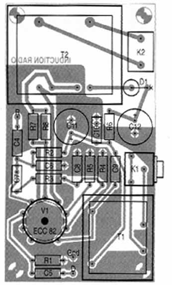

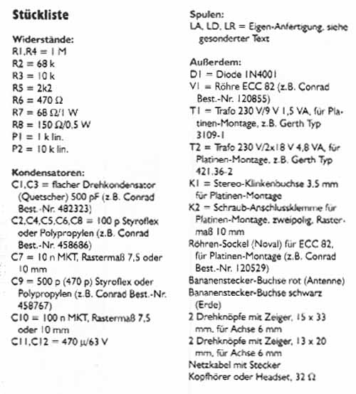

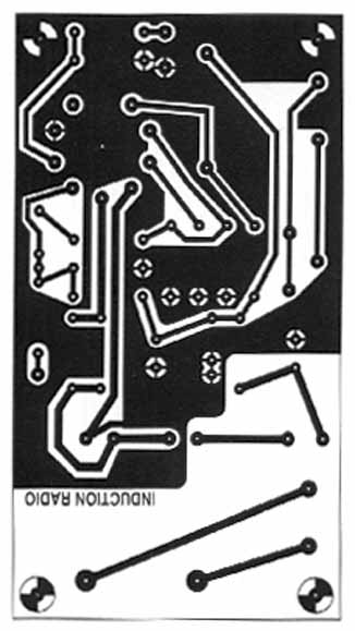

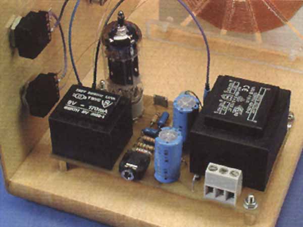

Für die Schaltung wurde eine Platine entworfen. Die folgenden Bilder zeigen das Layout und den Bestückungsplan.
Die in der Stückliste angegebenen Bauteile passen perfekt auf die Platine, ihre Montage beschränkt sich auf die
Löt-Arbeit. Um die Platinenfläche klein zu halten, befinden sich zwei Befestigungslöcher (sie liegen einander
diagonal gegenüber) unter den Trafos. Diese Löcher müssen auf der Bestückungsseite etwas abgesenkt werden,
damit die Trafos trotz der Schraubenköpfe (Schrauben M3, Länge 5 mm) mit ganzer Fläche auf der Platine
aufliegen. Danach können, mit Ausnahme der Trafos, die Bauelemente montiert werden.
In die mit Gnd, D und R bezeichneten Platinenlöcher werden 1,3 mm starke Lötstifte gesteckt. Für den
Kopfhörer-Anschluss ist eine Stereo-Klinkenbuchse vorgesehen (K1). Der linke und der rechte Ohrstöpsel sind
parallel geschaltet, sodass die Anschlussimpedanz des 32-Ohm-Headset auf 16 Ohm halbiert wird. K2 ist eine zweipolige
Schraub-Anschlussklemme mit dem Rastermaß 10 mm.
Die Widerstände R7 und R8 dürfen wegen ihrer Wärme-Entwicklung nicht auf der Platine aufliegen. Sie werden im
Abstand von etwa 5 bis 10 mm 'schwebend' montiert.
Wenn die Montage der Bauelemente fertig gestellt ist, setzt man die Schrauben in die abgesenkten Platinenbefestigungslöcher,
prüft, ob die Trafos tatsächlich flach auf der Platine aufliegen und schraubt dann jeweils einen 10 mm langen
Distanzbolzen mit M3-Innengewinde von der Unterseite auf die Schrauben auf.
Mit den beiden anderen Befestigungslöchern wird natürlich in gleicher Weise verfahren. Danach können auch die
Trafos auf die Platine gesetzt und verlötet werden. Das folgende Bild zeigt, wie die fertig aufgebaute Platine aussieht.
Montiert werden müssen nun noch der Spulensatz (Spulenanfertigung siehe weiter unten), die beiden Drehkos, die Poties
zum Einstellen der Rückkopplung (P1 - fein, P2 - grob) und die Buchsen für Antenne und Erde. Der Spulensatz wird
auf dem Chassis-Boden befestigt, alle anderen Teile haben an der Frontplatte ihren Platz.

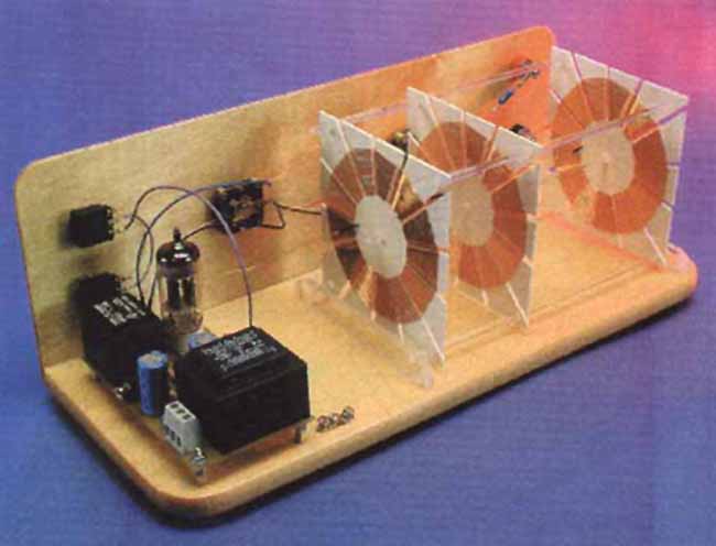

Ein geeignetes und gleichzeitig originelles Chassis ist ein hölzernes Butterbrot-Brett mit den ungefähren
Maßen 33 x 20 x 1,2 cm, wie man es in der Haushaltsabteilung jedes Warenhauses bekommt. Von dem Brett wird der
Länge nach ein 7 cm breiter Streifen abgesägt. Gegen die Sägekante schraubt man senkrecht den passend
gesägten Teil eines zweiten Brettes, das wegen der zu montierenden Drehkos und Potis etwas dünner sein muss. Die
Holzteile können nach gründlichem Schleifen mit feinem Schmirgelpapier einen Schutzanstrich aus transparentem Lack
erhalten.
Von vorn betrachtet ist der Spulensatz links auf dem Chassis angeordnet, die Platine hat ihren Platz auf der rechten
Chassisseite. Auf der Frontplatte befinden sich von links nach rechts die Buchsen, die Drehkos und die Potis.
Die Antennenspule LA und die Audion-Spule LD werden direkt mit den Drehkos C1 bzw. C3 verbunden, wobei die Drähte A an
den Schleifkontakten liegen müssen. Zwischen den Schleifkontakten von C1 und C3 wird eine Verbindung hergestellt, die
auf der einen Seite weiter zur Erde-Buchse und auf der anderen Seite zum Gnd-Anschluss der Platine führt. Dieses
Drahtende lötet man zusammen mit dem Ende von Draht B der Rückkopplungsspule LR an einen Steckschuh; er wird auf
den mit "Gnd" bezeichneten Lötstift der Platine aufgesteckt. Die Verbindung vom "heißen Ende"
von C3 zum Lötstift D auf der Platine wird ebenfalls über einen Steckschuh hergestellt.
Als Nächstes lötet man Draht A von Spule LR an Poti P1, über eine weitere Leitung werden die Poti-Schleifer
miteinander verbunden, und von Poti P2 führt eine dritte Leitung über einen Steckschuh zu Lötstift R auf der
Platine. Schließlich wird noch das "heiße Ende" von Drehko C1 über den 100-pF-Kondensator C2 mit
der Antennen-Buchse verbunden.
Das folgende Bild zeigt die Ansicht der fertigen Konstruktion von der Rückseite, während das Titel-Foto ganz oben
erkennen ließ, wie man die Frontplatten-Vorderseite gestalten kann.

Die Luftspulen
Der Güte-Faktor Q einer Luftspule hängt von ihrer Fläche und vom Querschnitt des Drahtes ab: Beides darf
nicht zu klein sein. Als Draht genügt im Mittelwellen-Bereich Volldraht, die Verwendung von Litze ist nicht erforderlich.
Damit die Eigenkapazität klein bleibt, soll eine Luftspule möglichst viel Luft "enthalten".
Von einer Luftspule, die die Form einer Spinnenwebe hat, wird diese Forderung erfüllt. Zur Schaltung des Induction Radio
gehören drei identische Luftspulen. Der Kopplungsgrad wird dort durch unterschiedliche gegenseitige Abstände
bestimmt. Für den Spulenbau werden einige Meter lackisolierter Kupferdraht, Durchmesser 0,4 mm und drei 1,5 mm dicke
Platten aus ABS-Kunststoff oder Polystyrol benötigt. Solche Platten sind zum Beispiel im Modellbau-Fachhandel
erhältlich. Das Anfertigen der Spulen ist mit Hilfe der abgedruckten Schablone nicht schwierig.
Zuerst wird das Schablonen-Bild in dreifacher Ausführung auf transparentes Zeichenpapier kopiert. Die Kopien klebt man
mit einem später wieder entfernbaren Kleber auf die Platten. Dann werden mit einer Laubsäge die rechteckigen
Umrisse der Spulenträger ausgesägt, und es folgen 26 Sägeschnitte in Richtung des kreisförmigen
Mittelteils. Die schmalen Stege lassen sich mit einem kleinen Schraubendreher herausbrechen, das Ergebnis ist ein
Spulenträger mit 13 Lamellen. Das Schablonenpapier einschließlich des Klebers wird entfernt, und sämtliche
Sägekanten werden durch mehrfaches Längsziehen eines Messers entgratet.
In den vier Ecken und in der Mitte des Spulen-Trägers werden die Befestigungslöcher gebohrt (Durchmesser 3 mm),
und an den Positionen A und B bringt man Löcher an, durch die der 0.4-mm-Draht gerade hindurchpasst. Nach einer
eventuellen Säuberung mit einem Reinigungsmittel folgt das Wickeln der Spulen auf die Träger.
Durch Loch A wird der Draht von hinten durchgesteckt, sodass das freie Ende etwa 15 cm vorsteht. Damit dieses Ende das
Wickeln nicht behindert, wird es zusammengerollt und auf den Träger-Mittelteil gedrückt. Von der Rückseite
her legt man den Draht durch den Schlitz nach vorn, der sich vor Lamelle 1 befindet. Anschließend wird der Draht durch
den Schlitz, der vor Lamelle 2 liegt, nach hinten zurückgeführt. Auf diese Weise werden 53 Windungen gewickelt,
wobei der Draht von Lamelle zu Lamelle die Seite wechselt. Der Draht soll beim Wickeln einigermaßen straff gespannt
sein. Nach der 53. Windung wird der Draht mit einer Restlänge von etwa 16 cm abgetrennt und durch Loch B geführt.
Das andere Ende in Loch A kann wieder ausgerollt werden, und ein rechtwinkliges Abknicken der Drähte unmittelbar an den
Löchern verhindert das Zurückgleiten. Der Draht bei Position A ist der Spulen-Anfang, der Draht bei Position B ist
das Spulen-Ende. Beide Anschlussdrähte müssen auf der gleichen Seite liegen, damit 53 vollständige Windungen
gewickelt werden können. Das Ergebnis der Arbeiten sind drei Spulen, die bei einer Induktivität von ca. 200 µH
eine niedrige Eigenkapazität haben und (zusammen mit dem Drehko) einen Güte-Faktor Q von ungefähr 60 aufweisen.
Dieser Wert ist durchaus akzeptabel.
Die Spulen müssen auf dem Chassis so angeordnet werden, dass sie induktiv in Wechselwirkung treten können. Die
Antennenspute LA hat ihren Platz links außen, im Abstand von 10 cm steht flächenparallel die Audio-Spule LD auf
dem Chassis, und 5 cm von der Audio-Spule entfernt ist die Rückkopplungsspule LR angeordnet. Auf dem Chassis können
die Spulen mit Hilfe von Haltestegen (ca. 5 mal 5 mm, 10 cm lang) oder Haltewinkeln montiert werden. Die Anschlüsse B
müssen der Frontplatte zugekehrt sein, und die Drähte müssen nach rechts in Richtung Platine zeigen. Beim
Musteraufbau wurden durch die Befestigungslocher und das Mittdloch transparente Rundstäbe aus Kunststoff hindurchgesteckt
und mit den Spulen-Trägerplatten verklebt. Solche Stäbe sind zum Beispiel im Modellbahn-Fachhandel erhältlich.
Anschließend wurde die gesamte Spuleneinheit mit Hilfe von Stegen auf dem Chassis befestigt. Das Foto zeigt, dass sich
diese Konstruktion nicht zu verstecken braucht.
