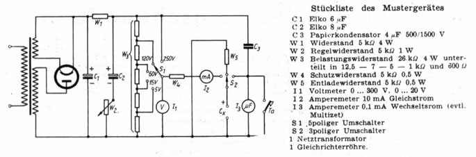

Nachstehend will ich nun ein Prüfgerät für alle Arten von Kondensatoren, Papier-und Elektrolytkondensatoren
beschreiben.
Über einen Transformator mit EZ11 oder RGN 354 (in einfacherer Form auch ein einfacherer Trafo mit einer Diode,
z.B. 1N4007 ) wird eine pulsierende Gleichspannung entnommen. Die Größe des Lade- und Siebkondensators richtet
sich nach der Empfindlichkeit des Meßinstrumentes I 3 für die Kapazität. (Im Mustergerät 0,1 mA mit
Kupferoxydul - Doppelweggleichrichter.) Hierbei betrug C1 6 uf und C2 8 uF. - Versuchsweise wurde auch ein Multizet,
Meßbereich 3 mA, verwendet, die Meßergebnisse waren gleich gut. Allerdings mußte, um eine größere
Wellenspannung zu erhalten, Cl auf 3 uF und C2 auf 6 uF verringert werden.
Über den Siebwiderstand W 1 von 5 kOhm gelangt die Spannung an den Siebkondensator C2. Dieser liegt mit seinem Minuspol
an einem regelbaren Widerstand von 5 kOhm. Mit ihm besitzt man ein einfaches Mittel, die zur Eichung um Instrument I 3
benötigte Wellenspannung einzustellen. Bei nicht angeschlossenem Prüfkondensator wird hiermit der Nullpunkt
(Vollausschlag) eingestellt. Je kleiner W 2 ist, um so größer ist die Siebung von C 2 und um so kleiner also die
Wellenspannung - und umgekehrt.
Der Belastungswiderstand W 3 wird zweckmäßig so unterteilt, daß die erforderlichen Prüfspannungen von
5 - 15 - 60 - 120 - 250 Volt entnommen werden können. - Mit einem oder zwei weiteren Widerständen könnte man
auch - einen Netztrafo mit höherer Ausgangsspannung vorrausgesetzt - Elkos mit Spannung bis 500 Volt und höher
messen.
Der Gesamtwiderstand im Mustergerät betrug 26 kOhm - bei max. Meßspannung von 250 Volt. Am Schleifer des 5
poligen Umschalters S1 liegt das Voltmeter I 1 für die Prüfspannungen und über einen Schutzwiderstand W 4
von 5 kOhm (0,5 W) das Milliamperemeter I 2 von 10 mA.
Am Schleifer des 3poligen Umschalters S 2 liegt der Pluspol des Meßkondensators C x.
In der linken Stellung werden die Spannungsfestigkeit und der Reststrom des Meßkondensators gemessen. - Es darf nur
die Betriebsspannung und nicht die Prüf- oder Spitzenspannung eingestellt werden.
In der Mittelstellung wird der Kondensator über einen Widerstand W 5 von 5 kOhm entladen, und in der rechten Stellung
wird die Kapazität gemessen.
Über W l gelangt die pulsierende Gleichspannung an den Kondensator C 3 von 4 uF. Dieser Kondensator soll die
Gleichspannung vom Meßinstrument I 3 für die Kapazitätsmessung fernhalten. Er muß eine sehr gute
Isolation haben, da durch den geringsten Gleichstrom das Meßergebnis verfälscht würde. - Ein Elko ist also
hier nicht brauchbar !
An I 3 liegt über C3 nur die Restwellenspannung, wechselnd von Null über plus nach Null, also keine Sinusspannung.
Bei der Messung der Kapazität liegt der zu messende Kondensator mit C 3 in Reihe an + Anodenspannung und als Shunt am
Instrument I 3. Je größer Cx ist, um so weniger Wellenspannung zeigt das Instrument an. Mit dem Multizet als I 3
wurden folgende Werte gemessen:
Meßbereich 3 mA 30 ° Teilung
4 uF = 23° , 10 uF = 18° , 16 uF = 11,5 ° 32uF = 4,5°.
Da an I 3 nur eine sehr geringe Wellenspannung von etwa 0,5 Volt liegt, können ohne Gefahr Kondensatoren mit kleinster
Betriebsspannung gemessen werden. Die Taste dient zum Schutz von I 3. Sie wird gedrückt zur Eichung und C-Messung.
Das Voltmeter I 1 kann wegfallen, wenn die einzelnen Prüfspannungen bei den jeweiligen Schalterstellungen von S l
angegeben sind.
Die Prüfung eines Kondensators geschieht wie folgt:
Schalter S l auf kleinste Prüfspannung (5 Volt),
Schalter S 2 auf Strommessung (linke Stellung).
3. den zu prüfenden Kondensator anlegen (bei Elkos auf Polarität achten! - Pluspol an C 3, Minuspol an minus
Anode). Bei entsprechend großer Kapazität oder schlechter Isolation zeigt das Milliamperemeter schon einen
kleinen Strom an, der eventuell auf Null zurückgeht.
4. Schalter S 1 langsam auf Betriebsspannung des Kondensators schalten. - Nicht höher!
I 2 beobachten. Gegebenenfalls in den einzelnen Stellungen warten, bis I 2 auf geringsten Wert zurückgegangen ist.
Für Elektrolytkondensatoren, die als gut gelten, können bei 20° C und 1 Minute nach Anlegen der
Betriebsspannung nachstehende Reststromwerte angenommen werden:
bis 15 Volt 0,02 mA/uF
" 60 Volt 0,05 mA/uF
" 160 Volt 0,1 mA/uF
" 300 Volt 0,2 mA/uF (bei 10 uF also 2 mA Reststrom)
" 450 Volt 0,25 mA/uF
" 500 Volt 0,3 mA/uF.
Bei guten Papierkondensatoren ist der Reststrom nicht mehr meßbar.
5. zeigt der Kondensator keinen Fehler und normalen Reststrom, Schalter S 1 zurückdrehen. Hierbei entlädt sich
der Kondensator bis auf geringsten Wert.
6. Schalter S 2 auf Mittelstellung. Der Kondensator entlädt sich restlos über W 5 (5kOhm).
7. Taste Ta drücken und mit W 2 Vollausschlag an I 3 einstellen.
8. Schalter S 2 auf Messen schalten (rechte Stellung).
An I 3 ist die Kapazität direkt ablesbar. - Wie bereits erwähnt, - bei entsprechend hoher Sekundärspannung
des Netztransformators können die einzelnen Bereiche für die Prüfspannungen bis 500 Volt erweitert werden.
