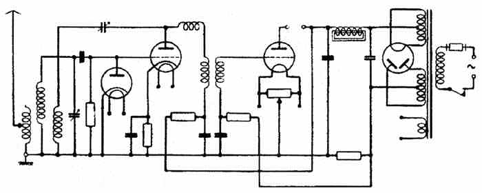

Mein Freund Siegfried fand in einer sehr alten Veröffentlichung die
folgenden Zeilen sowie ein Beispiels-Schaltbild eines ungewöhnlichen Audion-Empfängers, mit annähernder
"HiFi-Qualität" auf Mittelwelle.

Das folgende Bild zeigt die Schaltung eines Zwei-Röhrenempfängers, bei dem durch verschiedene Einzelheiten für
gute, natürliche Wiedergabe gesorgt wurde. Allerdings mußte dabei in bezug auf Empfindlichkeit etwas geopfert
werden.
Bei den überall zur Verfügung stehenden Groß-Sendern ergibt aber auch ein verhältnismäßig
gering empfindlicher Empfänger schon zuverlässigen Bezirksempfang; für Fernempfang ist daß Gerät
dagegen nicht geeignet.
Die Audionschaltung weist eine Besonderheit auf. Parallel zu der Strecke Gitter - Kathode der Audionröhre ist eine Diode
geschaltet. Dadurch ergibt sich eine besonders verzerrungsfreie (klirrfaktorarme) Hochfrequenz-Gleichrichtung, was erheblich
zur Verbesserung der Wiedergabe beiträgt.

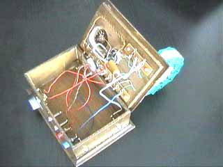

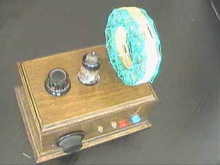

Mein Freund Frank baute diese Schaltung auf, sie war schnell und problemlos zusammengebaut. Hier sind zwei Fotos
dieses Aufbaus, Frank benutzte eines seiner schönen selbstgebauten kleinen Gehäuse dafür sowie eine selbst
hergestellte Spule, in welcher alle drei notwendigen Spulen - Antennen-, Schwingkreis- und Rückkopplungsspule,
ineinander gewickelt wurde, eine hochinteressante und schöne Technik die Frank da verwendet.
Die Spule beinhaltet Rückkopplung/Schwingkreis/Antennenspule.
In der Mitte ist der 500pf Drehko und an der Seite die Rückkopplung. Die blaue und rote Buchse ist für die Anodenspannung.
Davor die Heizspannungsbuchsen. Auf der Gegenseite befindet sich der Kopfhöreranschluß. Antenne und Erde sind an der
Stirnseite.
Frank berichtete mir, er empfing (mit Kopfhörer, ohne die erforderliche Nachverstärkung mit z.B. einer ECL 86)
tagsüber schon 4 laut und sehr deutlich emfangbare Sender, was ausgezeichnet ist für ein solch einafches Audion.
Aufgrund der engen Kopplung der Spulen miteinander setzte die Rückkopplung sehr weich ein. Frank verwendete folgende
Spannungen: Ua 70 Volt, Heizspannung (Gleichstrom-beheizt) von + 4,7 Volt. Aber bei 6,3 Volt wurde alles sehr leise, da
hier die Röhre optimal versorgt wurde, die Diode natürlich hier auch optimal arbeitete, weshalb die beschriebene
Dämpfung des Signals am stärksten wirksam wurde.
Da Frank aber bisher nur mit Kopfhörer empfing, konnte er über die beschriebene klangliche Verbesserung bisher
noch nichts aussagen.
Weitere Ergebnisse werde ich hier anhängen, sobald ich sie verfügbar habe.

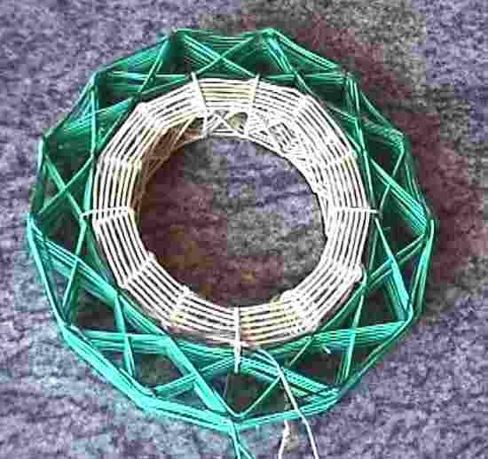

Um zu verdeutlichen welch ein Künstler Frank im herstellen der Spulen ist - hier eine Spule mit Antennen- und
Schwingkreisspule, ineinander gearbeitet. Die innere Spule ist eine normale Ledionspule, die äußere eine
Sternspule, wie ich sie auch auf meiner Seite "Korbspulen-Selbstgewickelt" beschrieben hatte.
