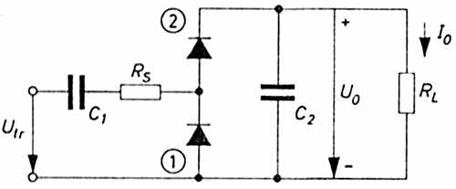

Auf der "Kaskade"-Seite stellte ich die unsymmetrische Verdoppelung vor. - Hier aber, zunächst, die
unsymmetrische.
Die symmetrische Spannungsverdoppler-Schaltung, auch als Delon- oder Greinacher-Schaltung bekannt, liefert eine
erdsymmetrische Ausgangsspannung.
In der ersten (positiven) Halbwelle wird der Kondensator C 1 über die Gleichrichterzelle 1 aufgeladen, in der zweiten
Halbwelle wird über die Gleichrichterzelle 2 der Kondensator C 2 aufgeladen; die Ausgangsspannung setzt sich aus der
Summe der Kondensatorspannungen zusammen.

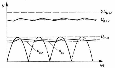

Hier erkennt man den Verlauf der Ausgangsspannung bei der symmetrischen Spannungsverdoppler-Schaltung.

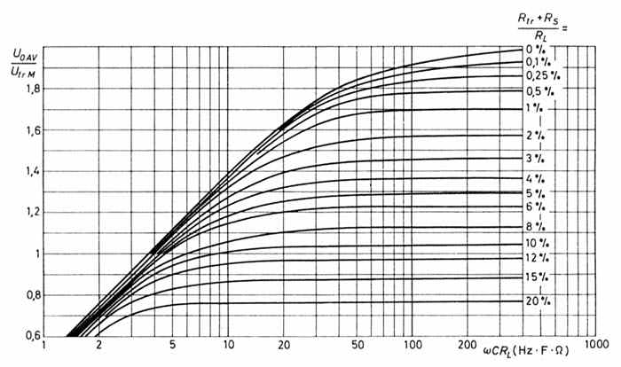

Spannungsverhätnis U0 AV / Utr M bei Spannungsverdoppler-Schaltungen in
Abhängigkeit vom Produkt w CRL. Es gilt C = C1 = C 2.
Der Effektivwert der Kondensatorströme ist

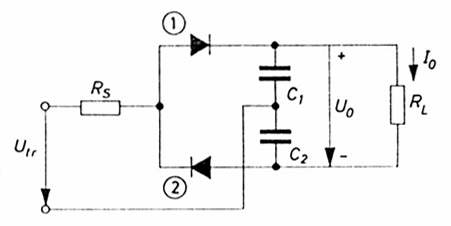

Während der negativen Halbwelle wird der Kondensator C 1 über die Gleichrichterzelle 1 auf den Scheitelwert der
Transformator-Wechselspannung aufgeladen, in der positiven Halbwelle wird über die Gleichrichterzelle 2 der Kondensator
C 2 aufgeladen. Da die Kondensatorspannung UC 1 in der positiven Halbwelle in Reihe mit der
Transformator-Wechselspannung liegt, kann C 2 nahezu auf den doppelten Scheitelwert der Wechselspannung aufgeladen werden,
wobei C 1 entladen wird. Der Ausgangsstrom wird von der Gleichrichterzelle 2 sowie vom Kondensator C 2 geliefert.

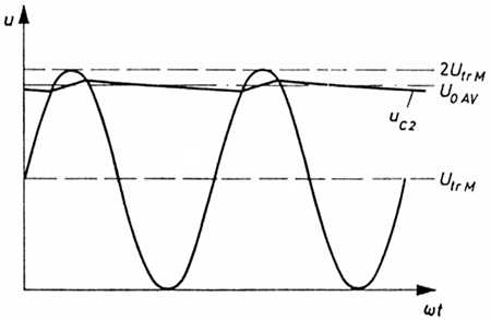

Das folgende Bild zeigt den Spannungsverlauf der unsymmetrischen Spannungsverdoppler-Schaltung, die auch als Villard-Schaltung
bezeichnet wird.

Der Vorteil der symmetrischen Spannungsverdoppler-Schaltung liegt in der niedrigeren Welligkeitsspannung, deren Frequenz im
Gegensatz zur unsymmetrischen Spannungsverdoppler-Schaltung gleich der doppelten Netzfrequenz ist. Bei der unsymmetrischen
