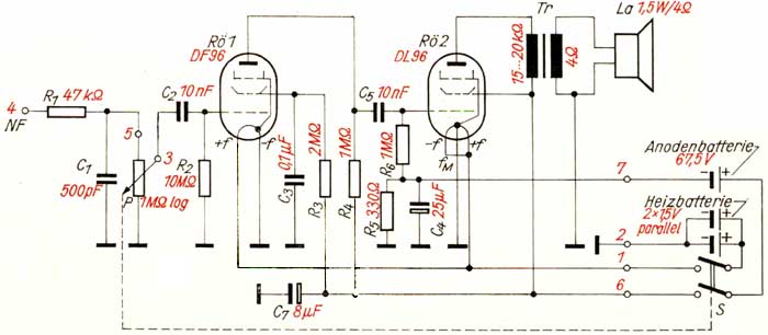

Das Batteriegerät soll nach dem Bausteinprinzip aufgebaut werden. Wir beginnen mit dem NF-Verstärker, dessen
Schaltung im Bild dargestellt ist.
Da wir den Aufbau eines zweistufigen NF-Verstärkers kennen, wollen wir nur auf einige röhrenbedingte Besonderheiten
eingehen. Auffällig sind der 10-MOhm-Gitterableitwiderstand Rg der Vorröhre DF 96 und die Kondensator -
Widerstands - Kombination C4 R5 zwischen Masse und Gitterwiderstand der Endröhre DL 96. Sowohl der Einzelwiderstand R2
als auch die Kombination C4 R5 dienen dem Erzeugen der erforderlichen Gittervorspannung. Da bei Batterieröhren die
Kathode unmittelbar mit dem Heizfaden verbunden ist, dürfen wir nicht wie üblich eine RC-Kombination in die
Kathodenleitung legen. Über den Kathodenwiderstand würde dann auch der Heizstrom fließen und einen
Spannungsabfall verursachen. Die Folge wäre, daß die Heizspannung erhöht werden müßte. In der
Schaltung fließen die Elektronen vom Minuspol der Anodenbatterie über den Widerstand R5 nach Masse und rufen einen
Spannungsabfall mit positiver Polarität am masseseitigen Ende von R5 hervor. Der Gitterwiderstand R6 liegt also auf
einem negativeren Potential als die mit Masse verbundene Kathode der Endröhre. Die Höhe des Spannungsabfalls und
damit die negative Gittervorspannung hängt vom Anodenstrombedarf des gesamten Gerätes ab. Wir wissen, daß die
Gittervorspannung konstant bleiben muß und sich nicht im Takt der zu verstärkenden Wechselspannung ändern
darf. Deshalb schaffen wir für den Wechselstromanteil eine Umleitung geringen Widerstandes durch den zu R5
parallelgeschalteten Kondensator C4. Für das Entstehen einer negativen Vorspannung am hochohmigen Gitterwiderstand R2
der DF 96 ist ein sehr geringer Strom verantwortlich: der Anlaufstrom. Noch bei Gitterspannungen bis -2 V gelangen
die aus der Kathode emittierten Elektronen teilweise bis zum Gitter und fließen über R2 nach Masse ab. Der
dadurch entstehende Strom beträgt etwa 0,1 µA. Nach U = R • I ergibt das einen Spannungsabfall
von
U = 10 MOhm x 0,1 µA = 10 x 106 A x 0,1 • 10-6 A = 1 V ,

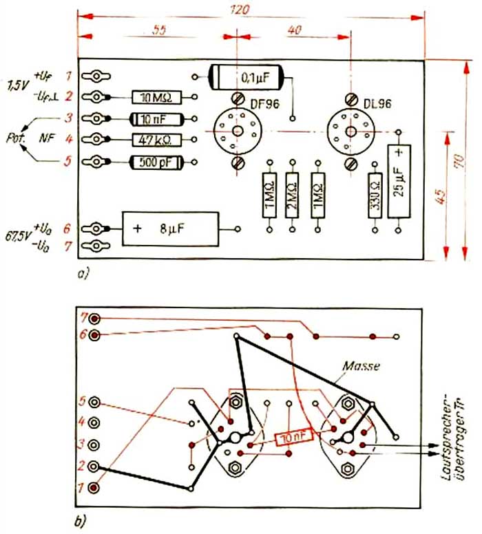

um den das Gitter negativer als die auf Masse liegende Kathode wird. Wir bauen den Verstärker ohne Potentiometer,
Lautsprecherübertrager und Lautsprecher auf einer Montageplatte aus 3 mm dickem Pertinax auf. Die einzelnen Bauelemente
ordnen wir auf der Oberseite der Platte an und verdrahten auf der Unterseite.
Das folgende Bild zeigt einen Vorschlag, wie der Verstärker aufgebaut werden kann.

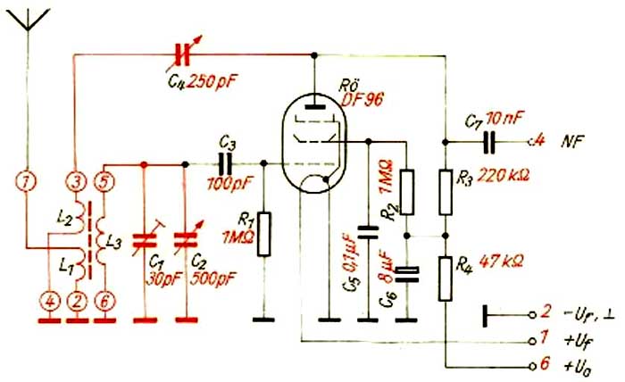

Zunächst wieder eine Audionschaltung...
Als ersten Empfänger bauen wir ein Audion nach dem folgendem Bild auf.

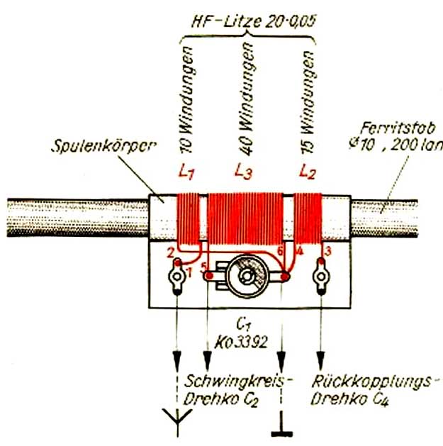

Für einen tragbaren Kofferempfänger stehen nicht immer eine Hochantenne und eine gute Erdleitung zur Verfügung.
Deshalb wickeln wir die Schwingkreisspule auf einen Ferritstab von 10 mm Durchmesser und 200 mm Länge. das nächste
Bild zeigt den Aufbau der Ferritantenne.
Die drei Spulen wickeln wir gleichsinnig auf einen selbstgefertigten Spulenkörper aus verklebtem und
schellackgeftränktem Zeichenkarton. Er muß sich auf dem Ferritstab noch verschieben lassen, da dessen
Permeabilität von der Mitte nach außen abnimmt und so der übliche Spulenabgleich durchgeführt werden
kann. Den bewickelten Spulenkörper kleben wir mit zwei Abstandsklötzchen aus Hartholz auf eine 55 mm x 30 mm
große Pertinaxplatte. Den Trimmer und die beiden Lötösen haben wir schon vorher angebracht. Über die
Spule L1 kann induktiv eine Außenantenne angekoppelt werden.

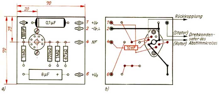

Zum Aufbau des Audions:
a) Anordnung der Bauelemente auf der Montageplatte, b) Verdrahtungsplan (von unten gesehen)
Das Audion wird analog dem Verstärker auf einer Montageplatte nach vorherigem Bild aufgebaut. Die Ferritantenne,

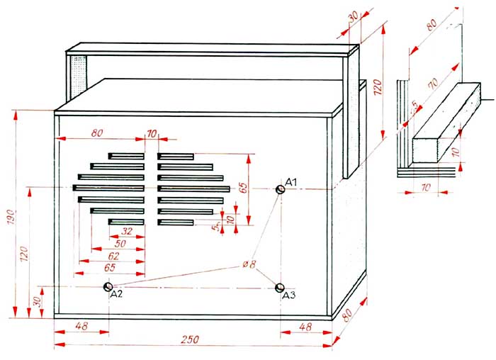

- Das Gehäuse unseres Batterie-Empfängers, rechts die Rahmenverbindung.
Das Gehäuse stellen wir aus 5 mm dickem Sperrholz her. Die wichtigsten Abmessungen sind im Bild enthalten.
Zunächst sägen wir die vier Rahmenbrettchen aus und verleimen sie; in jeden Winkel kleben wir ein Holzstück
ein, damit der Gehäuserahmen stabil genug wird. Die Lautsprecherschlitze in der Frontplatte sägen wir mit der
Laubsäge aus und bohren auch gleich die Löcher für den Drehkondensator (A1), Potentiometer (A2) und
Rückkopplungskondensator (A3).
Dann leimen wir die Frontplatte in den Rahmen ein. Nach dem Trocknen werden sämtliche Kanten zunächst mit einer
Feile, anschließend mit Schmirgelpapier sauber geglättet. Wie die Einzelteile im Gehäuse angeordnet werden,

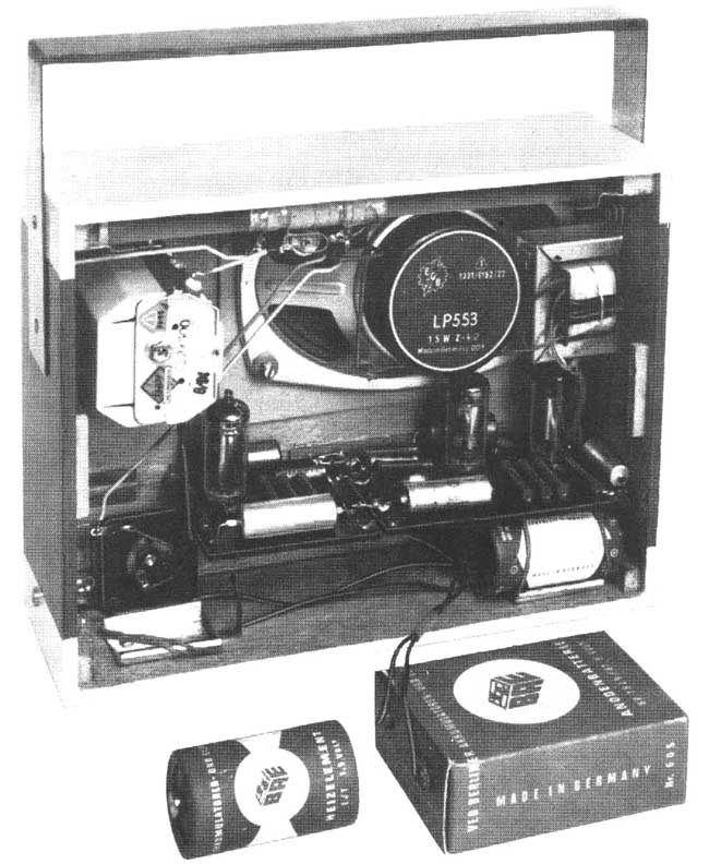

Mit dem Einbau des Lautsprechers beginnt die Endmontage. Wir kleben grobmaschig gewebten Dekorationsstoff auf eine etwa 3 mm
dicke Pappscheibe, die etwas größer als der Lautsprecher ist und in die wir vorher mit der Laubsäge zwei der
Lautsprechermembrane angepaßte Öffnungen gesägt haben. Die stoffüberzogene Pappe schieben wir so
über die vier Schraubenbolzen im Gehäuse, daß der Stoff unmittelbar an der Gehäusewand anliegt. Auf die
Pappscheibe folgt der Lautsprecher, der mit vier dicken Gummischeiben, Unterlegscheiben und Muttern M 3 befestigt wird und
die Pappe an das Gehäuse drückt. Die Gummilagerung verhindert ein unter Umständen sehr störendes
Mitschwingen des Gehäuses.
An einer passenden Stelle schrauben wir eine Telefonbuchse für den Antennenanschluß ein. Dann bauen wir noch
einen Traggriff aus Sperrholz oder Pertinax, streichen ihn ebenfalls an und verschrauben ihn mit dem Gehäuse. Nun
können auch alle anderen Teile wieder eingebaut werden. Eine rasch herausnehmbare Rückwand mit einigen
Schallaustrittsöffnungen schließt den Gehäuseaufbau ab. Zum Schluß kleben wir unter das Skalenrad eine
in Frequenzen geeichte Skale aus Zeichenkarton.

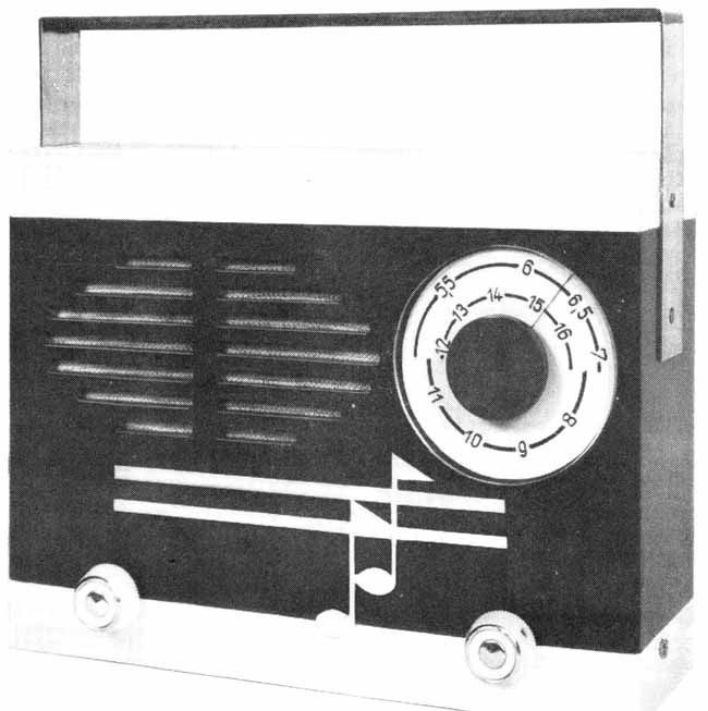

Wer Lust hat, entwirft für den etwas leeren Raum unterhalb der Lautsprecherschlitze eine die Breite betonende Figur,
die sich mit der Laubsäge aus poliertem Alu-, Messing- oder Kupferblech aussägen läßt. Ein Anstrich mit
farblosem Nitrolack verhindert ein Erblinden der polierten Oberfläche. Das nächste Bild zeigt unser fertiges
Batteriegerät.

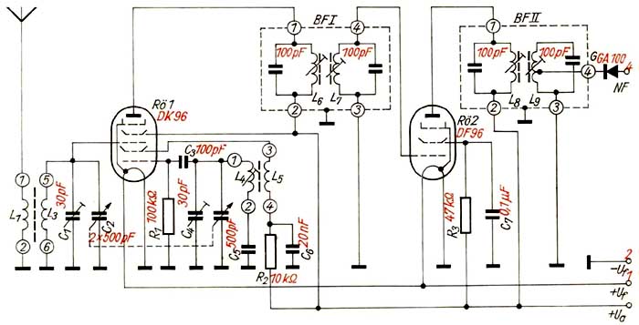

... und dann ein Überlagerungsempfänger
Als Misch- und Oszillatorröhre dient hier die Heptode DK 96, als ZF-Verstärker die DF 96 und als Demodulator eine
HF-Germaniumdiode. Eine besondere Schwundregelschaltung ist nicht enthalten, kann aber eingebaut werden.

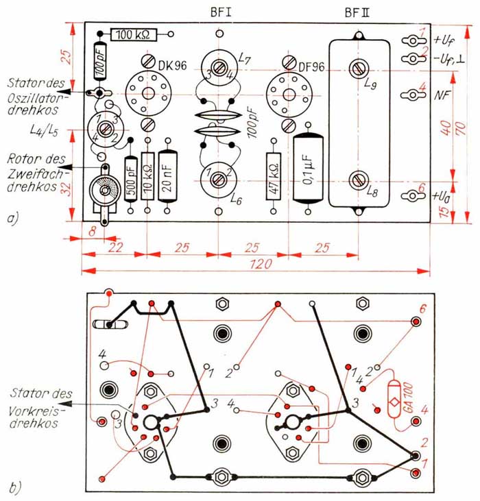

Das nächste Bild zeigt die Montageplatte für den Überlagerungsempfänger.
Die Oszillatorspule L4 wickeln wir wie die Spule des Eingangskreises (auf dem Ferritstab) aus HF-Litze 20 • 0,05. Sie
erhält 85 Windungen, die gerade in die mittlere und die untere Kammer eines Standardspulenkörpers passen. Die
Rückkopplungsspule kommt in die obere Kammer und erhält 35 Windungen aus 0,2 CuL. Die vier Bandfilterspulen
gleichen denen, die bei Gerd Reinhöfer-Electronic erhältlich sind.

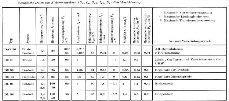

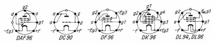

Die beiden folgenden Bilder zeigen die Daten der verschiedenen Batterie-Röhren sowie deren Sockelschaltungen.
