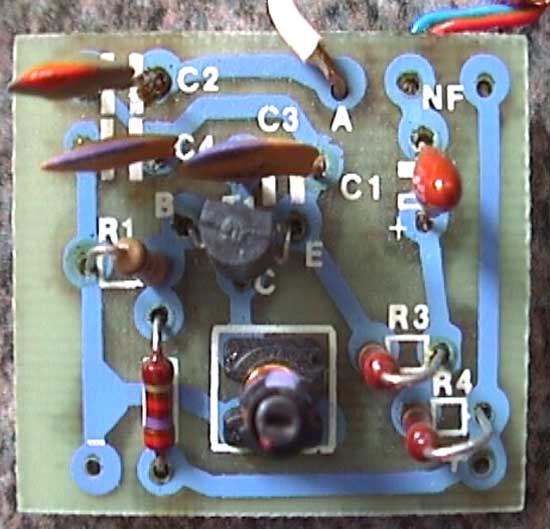

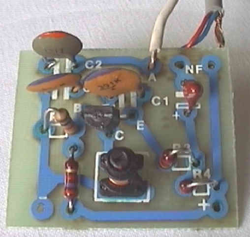

Hier zeige ich ein Foto des fertig aufgebauten Gerätes:
Für den interessierten Bastler hier auch noch ein Kopie der Schaltung aus der Bauanleitung. - Von wirklich jedem Anfänger kann diese Schaltung schnell zusammengebaut werden :

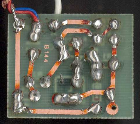

Die Platine ist kleiner als eine Streichholz-Schachtel, die paar Bauteile sind in weniger als 5 Minuten verlötet, das Gerät ist sofort betriebsbereit.

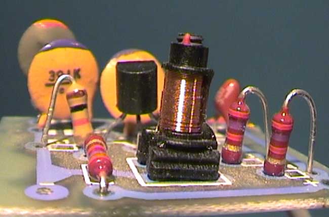

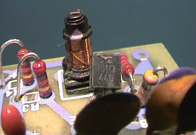

Zur genaueren Beschreibung habe ich weitere Fotos angefertigt, die die Spule und Bauteile deutlicher zeigen, das zweite Bild verdeutlicht die Beschriftung des (mir unbekannten) Transistors :
