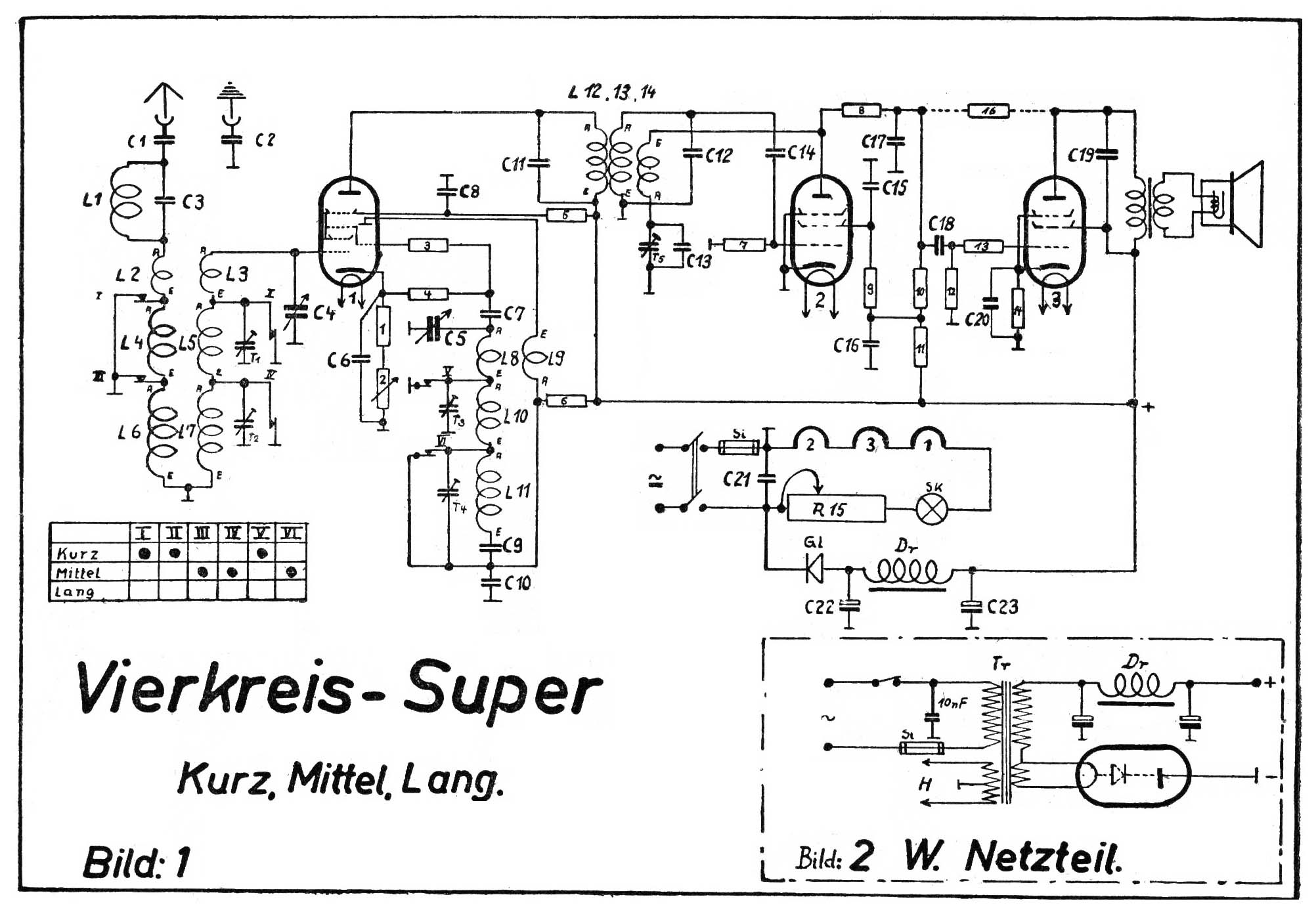

| Symbol | Dimension | Gegenstand |
| C1 | 2 000 pF | Rollkondensator 1500 V~ |
| C2, C19 | 5 000 pF | Rollkondensator 1500 V~ |
| C3, C9, C11, C12, C14 | 200 pF | Calitkondensator (Keramik-Kond.) |
| C4, C5 | 2 x 500 pF | Drehkondensator |
| C6, C8 | 0,05 bis 0,25 µF | Rollkondensator |
| C7, C13 | 50 pF | Calitkondensator |
| C10 | 500 pF | Calitkondensator |
| C15 | 0,25 bis 1 µF | Rollkondensator |
| C16 | 1 bis 4 µF | Rollkondensator |
| C17 | 200 pF | Rollkondensator |
| C18 | 20 000 pF | Rollkondensator |
| C20 | 25 bis 100 µF | Elektrolytkond. 20-30V |
| C21 | 10 000 pF | Rollkondensator 1500 V~ |
| C22 | 4 - 32 µF | Elektrolytkond. 275 V |
| C23 | 8 - 32 µF | Elektrolytkond. 275 V |
| R1 | 200 Ohm ½ Watt | Widerstand |
| R2 | 20 k - 30k | Potentiometer |
| R3 | 100 Ohm ¼ Watt | Widerstand |
| R4, R11 | 50k ½ Watt | Widerstand |
| R5, R6 | 30k ½ Watt | Widerstand |
| R7, R9, R12 | 1 M ¼ Watt | Widerstand |
| R8, R13 | 10k ¼ Watt | Widerstand |
| R10 | 100k ½ Watt | Widerstand |
| R14 | - | siehe Anmerkung 1) |
| R15 | - | siehe Anmerkung 2) |
| R16 | 2 M ¼ Watt | Widerstand |
| T1, T2, T3 | ca. 40 pF | Trimmer |
| T4, T5 | ca. 80 pF | Trimmer |
| Si | 0,5 A. | Sicherung |
| SK | Skalenlampe 0,1 bis 0,2 A. | (je nach Röhrensatz) |
| L1 bis L14 | 9 Vogtspulenkörper | Wicklung - siehe Wickelliste |
| DR | Drossel | 200 - 750 Ohm - ca. 10 H |
| Gl | 30 - 60 mA | Selengleichrichter - s.Anmerkung 1) |
| La | Lautsprecher |

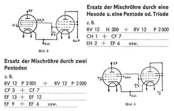

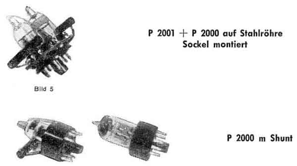

1823 d |
CH 1 + CF 7 (CC 2) |
EBF 11 |
UBL 1 |
CF 3 + CF 7 (CC 2) |
EF 11 |
UBL 21 |
EF 9 + EF 5 / 6 |
EF 12 |
VL 1 |
EF 13 + EF 12 |
EF 13 |
VL 4 |
UF 9 + UF 9 |
UF 9 |
RV 12 P 2000 |
VF 3 + VF 7 |
UF 11 |
RV 12 P 2001 |
EH 2 + EF 5 / 6 / 12 |
UBF 11 |
RV 12 P 3000 |
RV 12 H 300 + RV 12 P 2000 |
NF 2 |
RV 12 P 4000 |
RV 12 P 2001 + RV 12 P 2000 |
VF 3 |
RL 12 T 2 |
RV 12 P 2001 + RV 12 P 4000 |
VF 7 |
LV 1 |
u.s.w. |

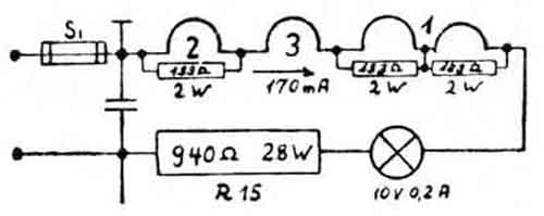

| Verwendete Endröhre | R 14 (Ohm) | Gl (mA) |
| CBL 1, CL 4 | 190 | 60 |
| CBL 6, CL 6 | 170 | 60 |
| CL 1, EL 2, 1823 d | 500 | 60 |
| CL 2 | 400 | 60 |
| RV 12 P 3000, LV 1 | 110 | 30 |
| RV 12 T 2 | 1200 | 30 |
| RV 12 P 2000 | 500 | 30 |

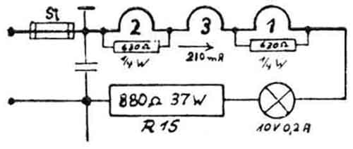

| Röhre | Verwendeter Röhrensatz | Heizspannung | Heizstrom | |
| 1 | ECH 11 | 6,3 V | 0,2 A | |
| 2 | EF 12 | 6,3 V | 0,2 A | |
| 3 | RV 12 P 3000 bzw. LV 1 | 12,6 V | 0,21 A | |
Skalenlampe |
10 V | 0,2 A | ||
Summe der Heizspannungen 35,2 V ca. 35 Volt |
| 1 | RV 12 P 2001 + RV 12 P 2000 | 25,2 V | 0,075 A |
| 2 | RV 12 P 2000 | 12,6 V | 0,075 A |
| 3 | RL 12 T 2 | 12,6 V | 0,17 A |
Skalenlampe |
10 V | 0,2 A | |
Sume der Heizspannung 60,4 Volt ca. 60 Volt |

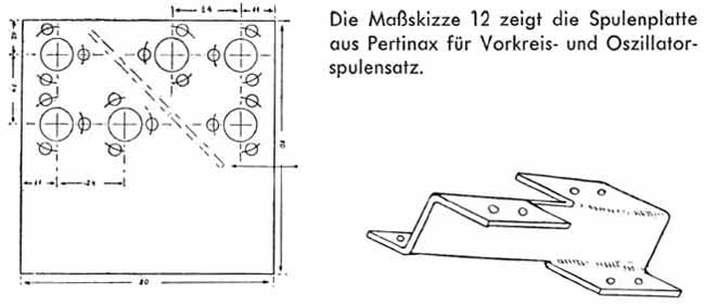

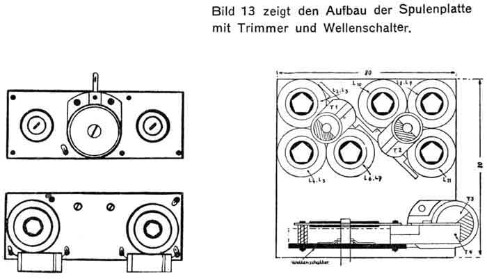

| Spulenart | Welle | Wicklung | Windungen | Kammer | Litze bzw. Volldraht |
| ZF-Sperre | 468 kHz | L1 | 4x35 | 1-4 | 20x0,05 |
| KW-Vorkreis | Kurz | L2, L3 | 5, 3x3 | 1, 2-4 | 0,15LS, 0,6LS |
| MW-Vorkreis | Mittel | L4, L5 | 30, 3x34 | 1, 2-4 | 0,1LS, 20x0,05 |
| LW-Vorkreis | Lang | L6, L7 | 120, 3x112 | 1, 2-4 | 0,1LS, 3x0,07 |
| KW-Oszillator | Kurz | L8, L9 | 8, 3x3 | 1, 2-4 | 0,15LS, 0,6LS |
| MW-Oszillator | Mittel | L10 | 4x19 | 1-4 | 0,15LS |
| LW-Oszillator | Lang | L11 | 4x45 | 1-4 | 0,15LS |
| Bdf. ZF | 468 kHz | L12 | 4x45 | 1-4 | 20x0,05 |
| Bdf. ZF | 468 kHz | L13, L14 | 4x45, 4x5 | 1-4 | 20x0,05, 0,1LS |
